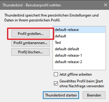

    Wenn du den TB mit dem Profil-Manager thunderbird.exe -p aufrufst, kannst du im darauffolgenden Dialog das alte Profil auswählen.
    Vorher zu Vorsicht im alten Profil die Datei compatibility.ini löschen

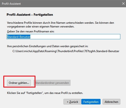

    • Thunderbird-Profilmanager mit "thunderbird.exe -p" starten.

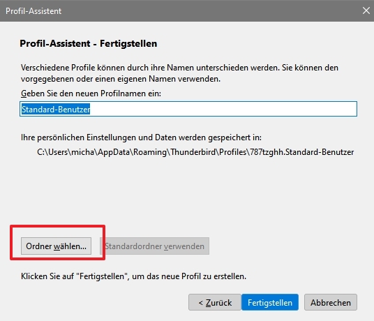

    • Im Profilmanager ein neues Profil erstellen. Dabei einen wahlfreien Namen vergeben UND (!) Button "Ordner wählen" anklicken.
    • Den Ordner des Backups bzw. des Profils auswählen oder per Copy&Paste einfügen.
      Bei mir in meinem Beispiel ist das "LW-Buchstabe:\Program Data\Thunderbird\Profile\"gewesen.
      Dann per Mausklick den Ordner des Backups bzw. Profils auswählen.
      In meinem Beispiel war das "Backupname"
      Bestätigen und Thunderbird mit dem entsprechenden Profil starten.
