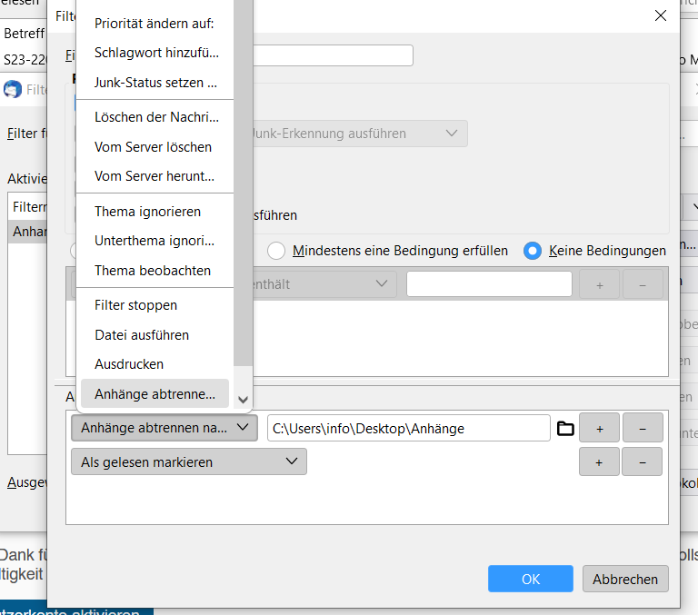

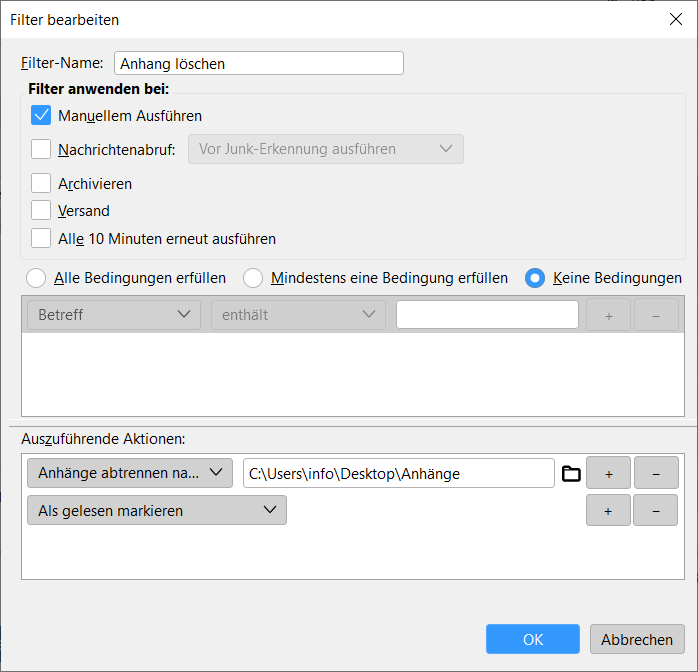

    Guten Tag,
    bis zur Version 102.1.4.0 gab es unter Filter die Möglichkeit
    "Anhänge abtrennen nach"
    Seit der Installation von Vers. 15 ist es nicht mehr möglich.
    Auch ich vermisse bereits jetzt schon diesen Filter.
    Unverständlich, warum dieser nicht nach wie vor mit angeboten wird.
    Wobei ab Version 15 - die Filterauswahl nach "Filter stoppen" aufhört.
    Freue mich über Infos wie man diesen Filter wieder bekommt und oder ob es u.U. eine andere Möglichkeit gibt von gewissen Ordnern von allen EMails auf einmal per Knopfdruck die Anhänge abzutrennen oder optional zu löschen.

    Zitat von christian1510
    bis zur Version 102.1.4.0 gab es unter Filter die Möglichkeit "Anhänge abtrennen nach"
    aus welcher Version stammen die Screenshots?
    Ich habe Zugriff auf etliche Testversionen und konnte von 78.14.0 bis 115.1.0 nichts dergleichen in Filtereinstellungen finden.

    • 12. August 2023 um 14:13
    der Screenshot wo die Funktion noch da ist, stammt aus: 102.14.0 (64-Bit)
    Hier ist Attachment Extraktor Continiued installiert - auch wenn das AddOn wohl nicht mehr kompatibel ist,
    und somit auch nicht mit 115.1.0.
    der andere wo die Funktion nicht mehr da ist aus: 115.1.0 (64-Bit)

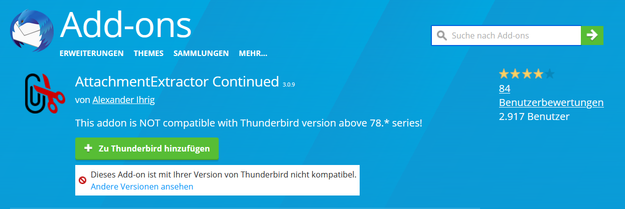

    Gibt es ein Möglichkeit nicht kompatible Addons zu installieren. Die Version 115.1.0 verweigert die Installation.
    Ich möchte ja nicht das Addon nutzen sondern eben die Filterfunktion....
    • 12. August 2023 um 14:33
    Ist also keine native Filterregel in den TB Versionen.
    Dieses Add-on ist bis 117.* kompatibel, die Funktion wird aber wohl nicht zum Filter durchgereicht,
    d.h. man muss mit rechter Maustaste auf Mails mit Anhang vorgehen.

    Richtig, siehe meine Vermutung oben. Kannst Du das bestätigen? Dann wäre es ja kein Wunder, wenn der Filter in TB 115 fehlt.
    Nein. Laut ATN ist diese Erweiterung nur bis TB 87 kompatibel, und der Autor Thunder hat die Weiterentwicklung eingestellt. Siehe dazu auch
    Thema
    AttachmentExtractor Continued - Version 4.0 für Thunderbird 91 - aufgegeben

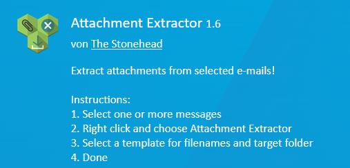

    Ihr müsst die über die Jahre 3 verschiedenen Addons korrekt auseinander halten.
    Der AttachmentExtractor von Stonehead ist auch für 115 verfügbar. Keine Ahnung, ob der inzwischen eine Feature für Filter hat.
    • 12. August 2023 um 14:53
    nein, habe ich vorhin installiert, geprüft und in #6 publiziert.
