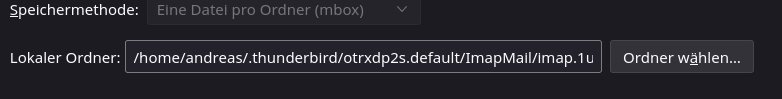

    Moin,
    prüfe unter den Konteneinstellungen im Bereich Servereinstellungen den lokalen Ordner für die jeweiligen Mailkonten
    Wenn die alle geprüft sind, kannst Du in der Regel den Rest der Kontenordner löschen.
    Aber ACHTUNG, mache vorher ein Backup des gesamten Profilordners.

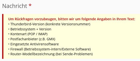

    Zudem wäre die Beantwortung und nicht Löschung der Eingangsfragen sehr hilfreich für uns.

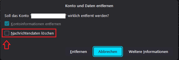

    in Ergänzung zu AndyC, wenn Du diesen Haken nicht setzt:
    werden beim Entfernern von Mailkonten die dazugehörigen Mail-Daten nicht gelöscht. Das hast Du jetzt aber auch bereits selber anschaulich erkannt, denn aus dem Grund (nicht gesetzter Haken) findest Du die alten Daten von ehemaligen längst gelöschten Mailkonten immer noch auf Deiner Festplatte.
    Beim nächsten Mal dran denken. Aktuell kannst Du nur so vorgehen, wie AndyC es beschreibt. Nachschauen und im Ausschlussverfahren identifizieren, welche Daten verwaist sind. Nur die manuell löschen.

    Zu den Eingangsfragen:
    Virenscanner braucht es für Linux nicht und Anbieter nutze ich mehrere, daher hatte ich mich um diese Antwort gedrückt.
