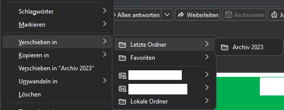

    2 Möglichkeiten, je nach dem, um was es geht. Sollte das Anliegen im Zusammenhang mit dem Verschieben oder Kopieren in Unterordner zusammenhängen, dann
    Dort sind 5 oder 10 der zuletzt angesteuerten Ordner hinterlegt. Lässt sich aber nicht editieren oder anpinnen. Auf einer Mail mittels Rechter-Maustaste und dann entsprechend.

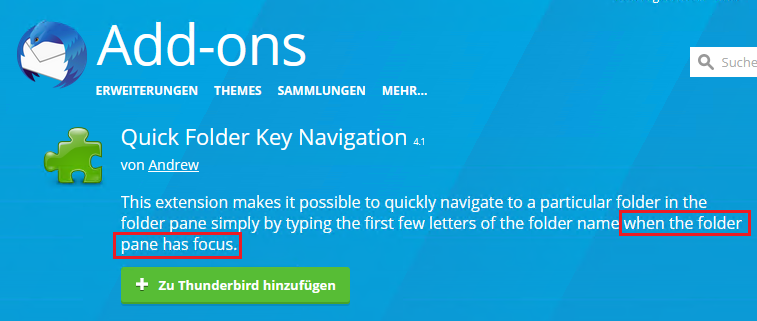

    Ich setze es selbst nicht ein. Aber der Beschreibung nach kann die Erweiterung Quick Folder Key Navigation etwas ähnliches.

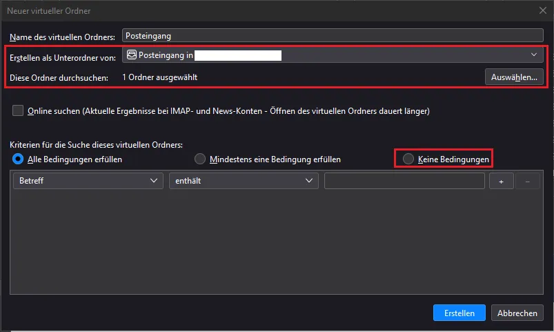

    ... hast Du die Einrichtung eines Virtuellen Ordners inzwischen denn mal probiert? Ich schrieb bereits, dass es vielleicht kein 100%-Ergebnis gibt und insbesondere Lösungen nicht immer so aussehen, wie man sich das vorher idealerweise in den Kopf gesetzt hat. Sprich, manchmal ist kreativer Umgang mit den Möglichkeiten erforderlich.
    Wenn Du es also bisher nicht probiert hast, dann hole das jetzt mal nach. Das erste, was Du zu sehen bekommen wirst, ist das hier:
    Und Du siehst, Du kannst definieren, wo der virtuelle Ordner entstehen soll und welcher (bzw. welche, denn mehrere zu einem virtuellen Ordner ist auch möglich) Ordner 'virtualisiert' wird.
    Dann nimmst Du noch 'Keine Bedingung' dazu und der virtuelle Ordner enthält den kompletten Inhalt des Quellordners.
    Zitat von ressuri
    Aber das ist ja keine Suche nach einem Ordner, sondern innerhalb eines Ordners. Das sind nach meinem Verständnis verschiedene Dinge, oder?
    Oder.
    Jetzt noch mal: ist das nicht, was Du suchst?

    Aber zu Quick Folder Key steht zu lesen:
    D.h., Du kommst um die Maus nicht herum. Ein Klick in die Folder-Pane ist unumgänglich. Dann verstehe ich noch nicht so ganz, wenn schon ein Klick gemacht werden muss, warum dann nicht auf einen Favoriten-Ordner oder auf einen Virtuellen Ordner. Aber Hauptsache, Du hast einen Weg gefunden, der Dir die Arbeit zumindest etwas vereinfacht.
