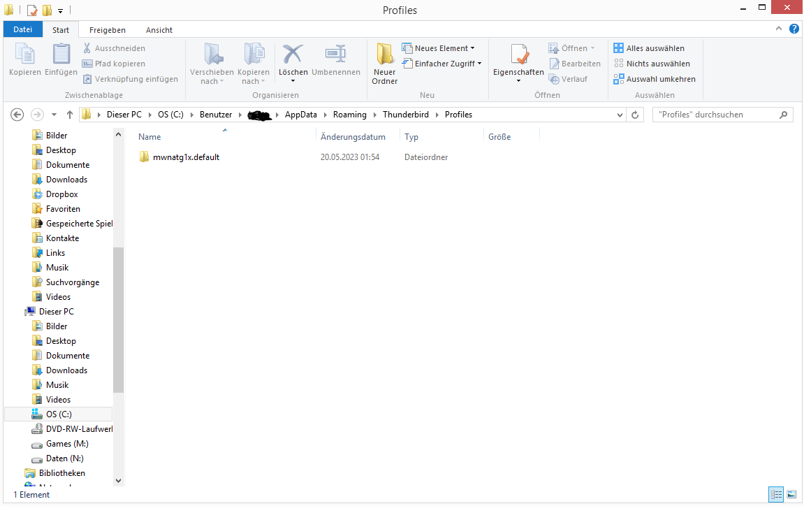

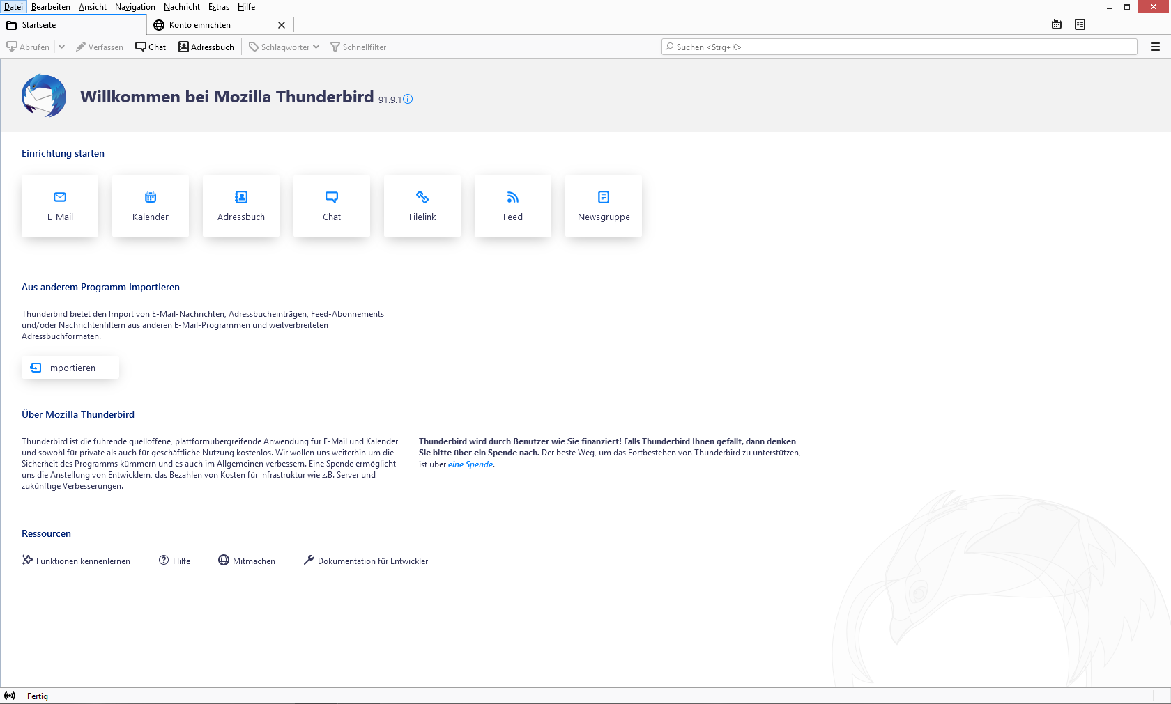

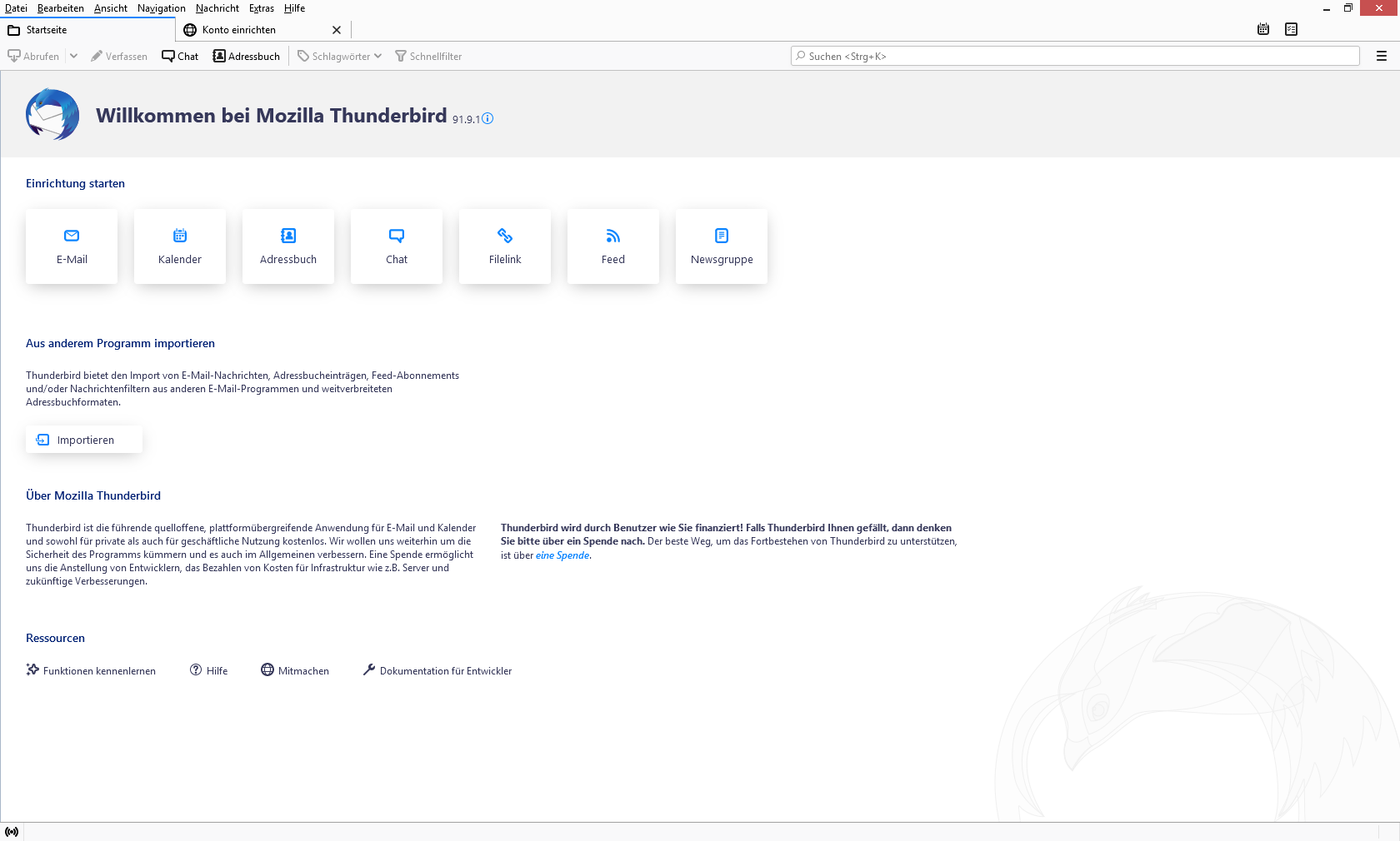

    In meinem TB sind alle meine Mails und Ordner verschwunden.
    Beim Starten sieht es wie eine Neuinstallation aus.
    Irgendwie habe ich es geschafft zu meinem Profilordner zukommen und eine Kopie anzulegen.

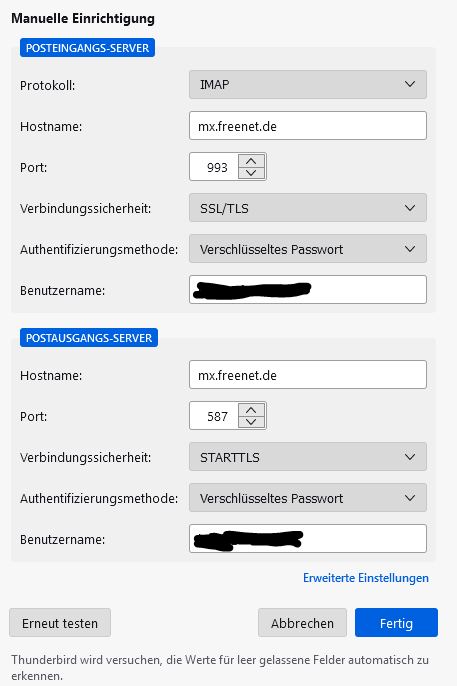

    Ich habe dann versucht in TB nochmal alle Konten neu anzulegen, was anfangs auch halbwegs geklappt hat.
    Allerdings war nach kurzer Zeit auch hier wieder alles weg.

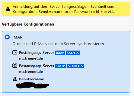

      • 49,73 kB
      • 1.680 × 1.013
      • 93,51 kB
      • 1.680 × 1.011

    Für mich sieht das sehr nach einer korrupten Datei prefs. Js aus. Inzwischen weißt du wo sich der Profilordner befindet, geh dort wieder hin und prüfe wie viele prefs-x. js Dateien sich darin befinden und welche Größe sie haben.

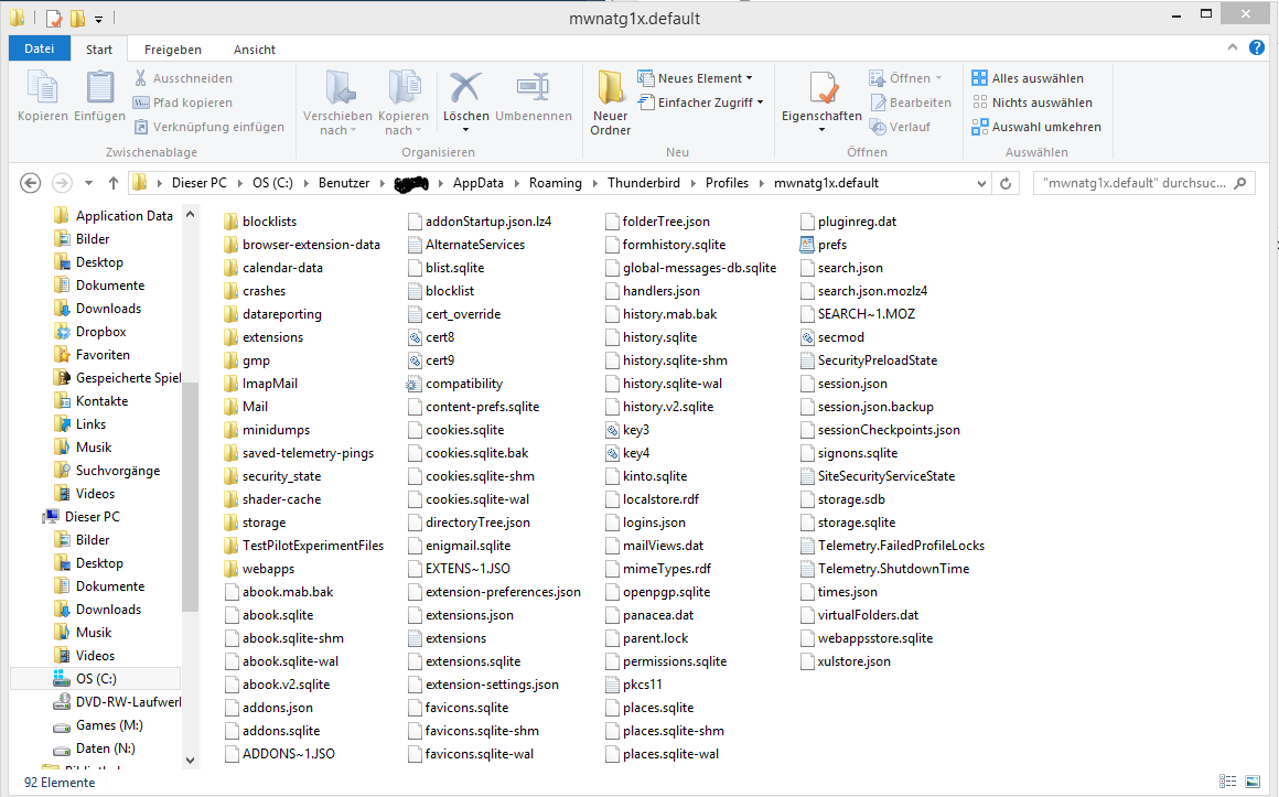

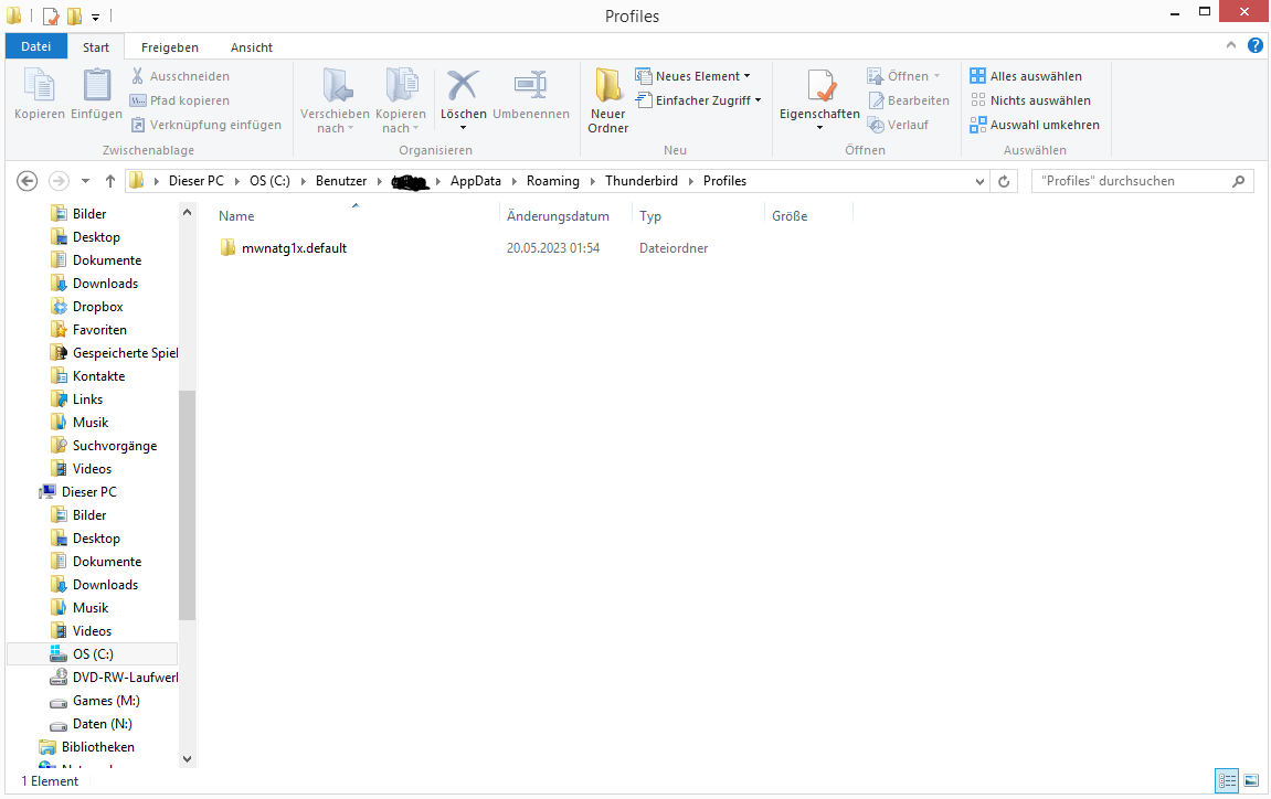

  • Vight
    24. Mai. 2022
    • 20. Mai 2023 um 18:09
    Hallo Sehvornix,
    Zitat von Sehvornix
    Siehe Hilfe > Weitere Informationen zur Fehlerbehebung > relativ weit oben ein Button 'Update Chronik anzeigen'. Den bitte mal finden und anklicken. Darin sollte ersichtlich sein, von welcher bzw. welchen Vorversionen Du zur 91.x gekommen bist.

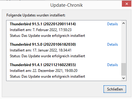

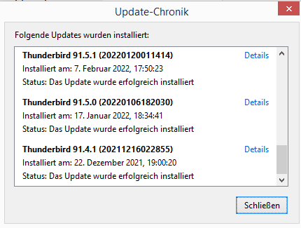

    Die Update-Chronik lässt sich bis Dezember 2021 zurückverfolgen.
    Mir ist jetzt erst bewusst geworden wie lange ich das Problem schon habe. Es muss irgendwann im September oder Oktober 2021 passiert sein. Ich hätte nicht gedacht dass ich mit der provisorischen Lösung so lange schon arbeite.
    Zitat von Sehvornix

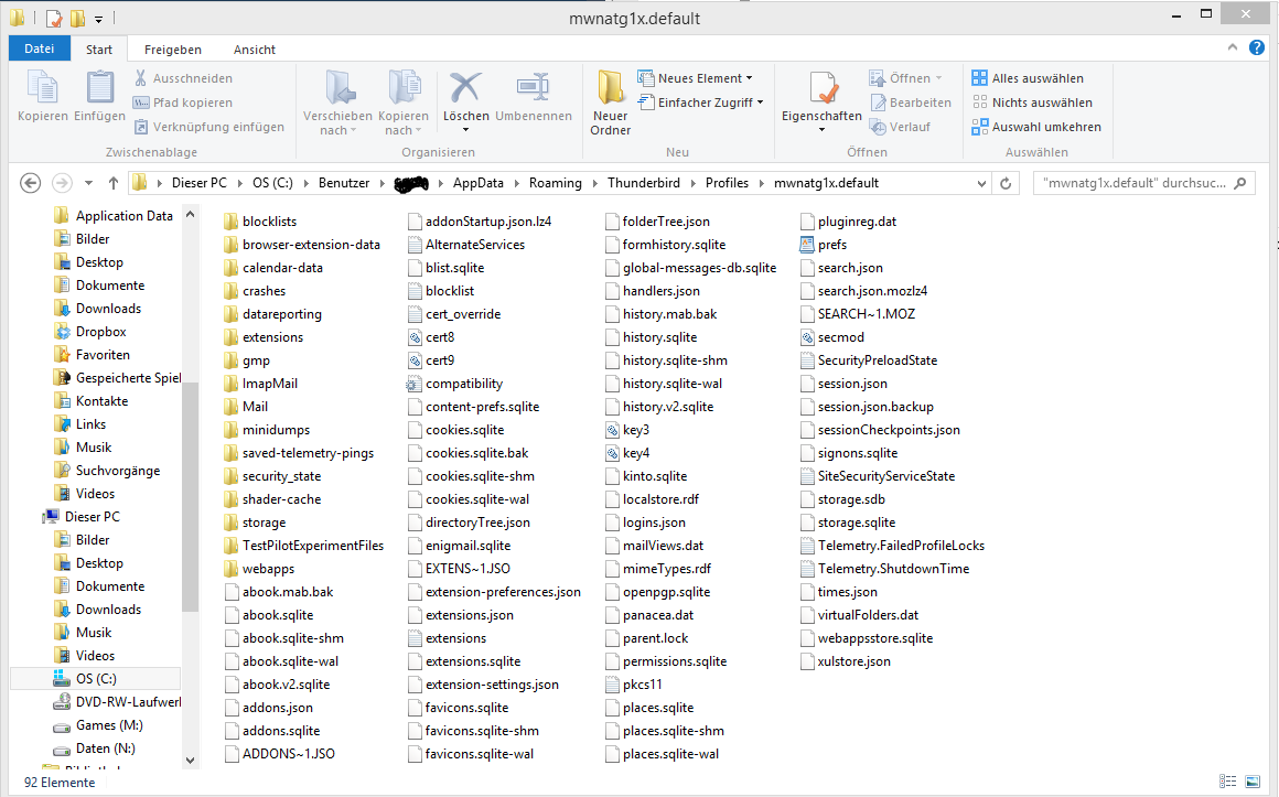

    Dazu nimmt man am besten entweder den Windows-Explorer und tippt in die Adresszeile mal %appdata% ein. Damit ist man im s. g. Roaming-Ordner des Windows-Benutzers und darin liegt ein Unterordner Thunderbird. Folgend kommt man zu Profiles und darin zu den Profil-Ordnern. Davon gerne mal einen Screenshot hier posten.
    Wenn ich im richtigen Ordner bin, sehe ich nur ein Profil.
    Hallo Mapenzi,
    In dem Ordner finde ich nur eine Datei die sich prefs.js nennt. Diese ist 6KB groß.
    Das mit der korrupten Datei klingt interessant, ich glaube mich erinnern zu können, dass in dem gleichen Zeitraum auch mein Firefox gesponnen hat. Damals waren alle meine Lesezeichen und Einstellung weg. Dort ließ es sich aber leicht beheben.

    1.113
    12.493
    • 20. Mai 2023 um 20:13
    Du benutzt nur ein Profil vom alten Typ .default. Es ist erstaunlich, dass sich nur eine prefs. Js in deinem Profilordner befindet. Diese hat aber die ungefähre Größe (5 - 7 kB ) einer neu angelegten jungfräulichen prefs. Js.
    Deine Nachrichtendateien befinden sich noch im Profilordner, und zwar im Ordner „Mail“ für die POP Konten (und die Lokalen Ordner) und im Ordner „ImapMail“ für die IMAP Konten.
    Richte deine Konten neu ein nach dem selben Protokoll wie zuvor. Die IMAP Konten synchronisieren automatisch.
    Die POP Konten musst du nach ihrer Erstellung noch zusätzlich in den Server-Einstellungen mit dem entsprechenden lokalen Ordner des Nachrichtenspeichers (Beispiel pop3.Freenet.de) verknüpfen.
    Frage zurück bei Unklarheiten.

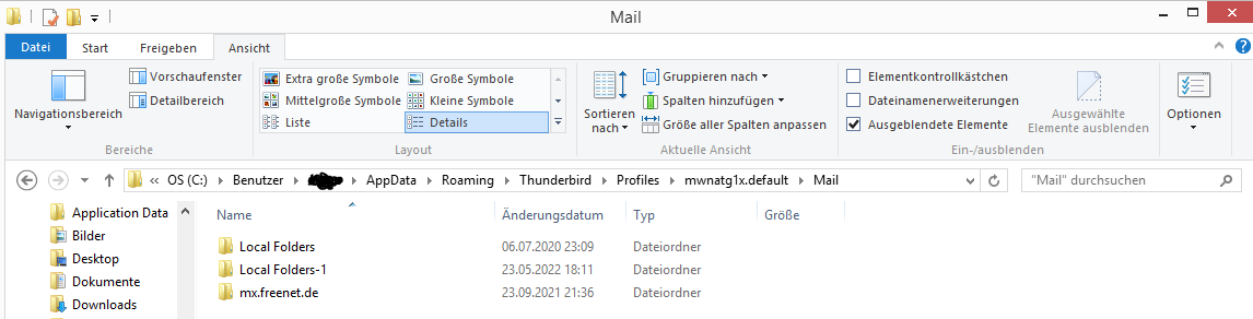

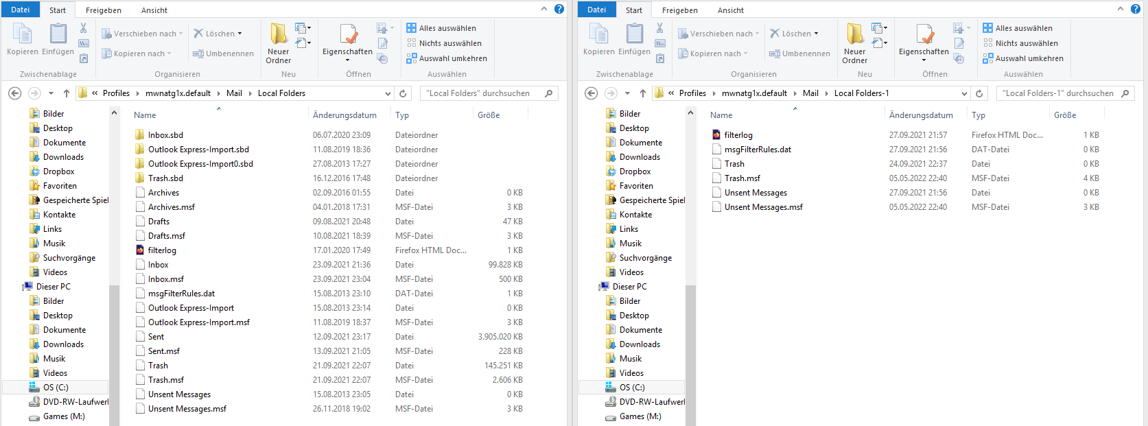

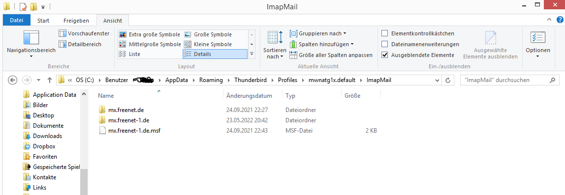

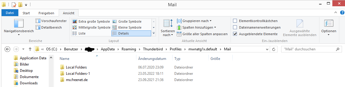

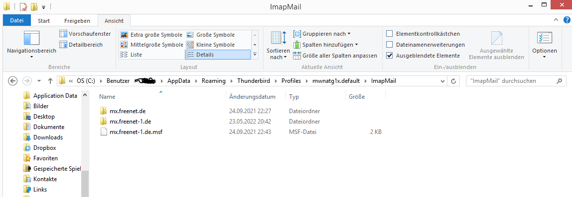

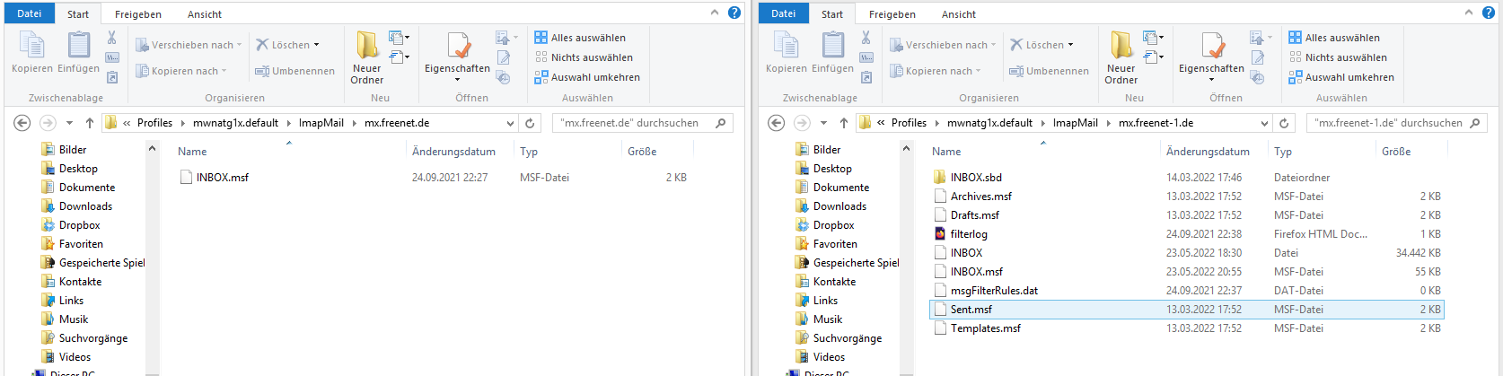

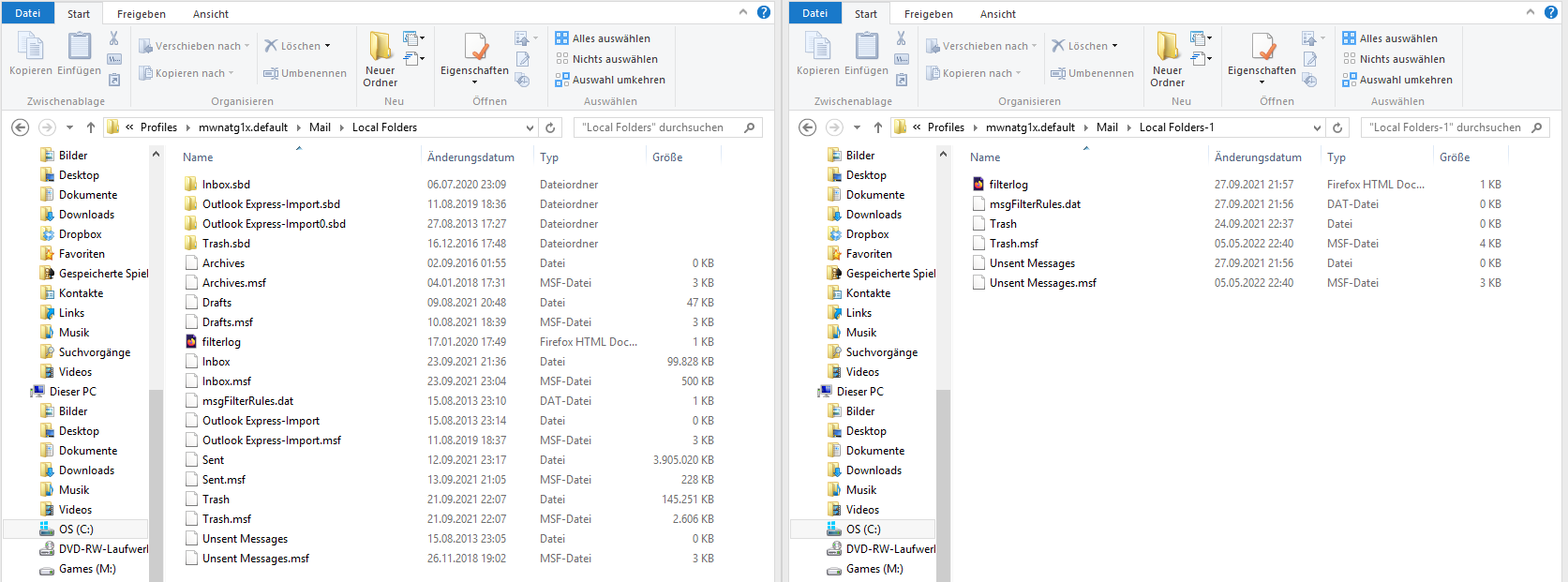

    Ich habe mal in die Ordner von Mail und ImapMail geschaut und dort gesehen das es dort Ordner gibt die fast gleich benannt sind. (Siehe Anhang)
    Muss ich da auf irgendetwas spezielles achten?
    Innerhalb des Mail-Ordners scheinen die meisten Daten zu sein, aber auch in einem der ImapMail-Ordner sind ein paar Daten.
    Ich gehe davon aus das ich ursprünglich ein POP-Konto eingerichtet hatte und nach dem beim ersten Mal alle Daten weg waren aus irgendeinem Grund dann ein Imap-Konto erstellt habe.
    Ist es möglich beides zusammen zu führen?
    Könntest du mir das genauer erklären? Wie muss ich da genau vorgehen?

    im Herbst 2021 erfolgte der Wechsel von Version 78 zu Version 91. Das würde bedeuten, dass dabei schon etwas schiefgelaufen ist und seit dem Probleme verursacht?
    Gib uns bitte eine Übersicht der Dateien in folgenden Ordnern:
    ImapMail
    - mx.freenet.de
    - mx.freenet-1.de
    Mail
    - Local Folders
    - Local Folders-1
    - mx.freenet.de
    Daraus können wir uns ein besseres Bild machen, wie und ob die Daten zusammengeführt werden können. Vor allem ist zu klären, das Deine ursprünglichen Mails bis Zeitpunkt x wirklich in mx.freenet.de und Local Folders liegen.
    Die Ordner mit "-1" im Namen sind wohl durch Deinen Ansatz mit der Neueinrichtung der Konten entstanden. Die ursprünglichen Ordner waren ja noch da und in dem Fall iteriert Thunderbird gleichlautend angelegte Konten zu Verzeichnissen mit einm "-1", "-2", ..., "-n".
    Wir sehen nun auch schon, dass 1. mx.freenet.de einerseits als IMAP-Konto angelegt war / ist und andererseits, vielleicht auch jetzt im Zuge der Neueinrichtung, 2. als POP3-Konto.
    Beachte bitte, bei einem IMAP-Konto spielt die Musik auf dem Server und es wird lediglich und zwar je nach Konfiguration, eine lokale Kopie der Mail-Objekte auf dem PC vorgehalten. Damit Dir hier nicht durch einen unbedachten Handgriff vielleicht diese nur noch lokal vorgehaltene Kopie wegsynchronisiert wird, solltest Du jetzt bevor es zu weiteren Schritten und Versuchen kommt, einmal das komplette Profil (%appdata% >> Roaming\Thunderbird) bei beendetem Thunder an eine andere Stelle als Backup kopieren.

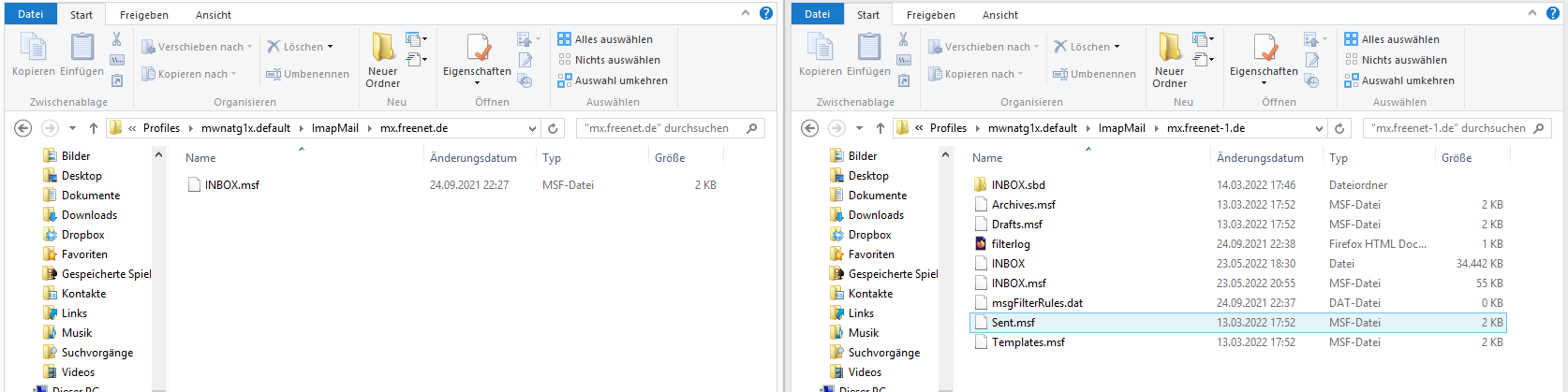

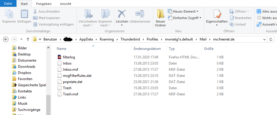

  • Vight
    24. Mai. 2022
    • 21. Mai 2023 um 18:31
    Hallo Sehvornix,
    Hier der Einblick in die Ordner.
    Danke für die Erklärung der Unterschiede zwischen IMAP- und POP3-Konten. Es wäre dann wohl für mich am besten später ein IMAP-Konto zu nutzen.

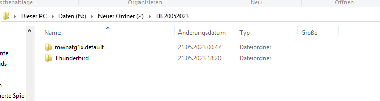

    Habe jetzt neben einer aktuellen Kopie des Profiles auch nochmal wie von dir beschrieben TB auf eine andere Partition kopiert.

    1.113
    12.493
    • 21. Mai 2023 um 19:57
    Auf meinem Smartphone ist das alles
    Zu klein dargestellt, ich kann nichts sehn außer dass der Inhalt des
    Ordners pop3 …. Uralt ist. Wenn ich in ein
    paar Tagen vorbmein
    Mac sitze, wird es Verständlich

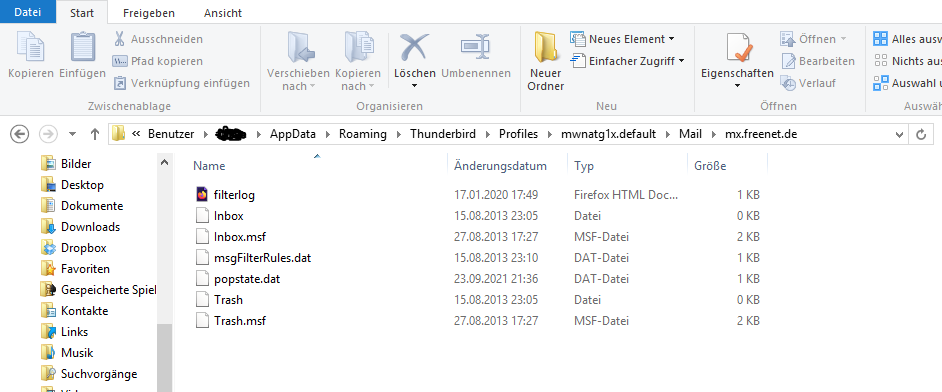

    Für das POP -Konto mx.freenet.de in Mail wird es schwierig sein, denn in dem Kontenordner befinden sich nur alte leere Dateien.
    Deshalb vermute ich, dass du irgend wann für das POP-Konto (ich sehe nur eines) den "Globalen Posteingang (Lokale Ordner") eingerichtet hast. Denn im benachbarten Ordner "Local Folders" befinden sich die Standard-Mailbox-Dateien, die deine alten Nachrichten enthalten müssten.
    Was mich daran stört, sind die Zeitstempel aus den vergangenen Jahren. Es sieht so aus als hättest du dieses TB Profil (oder den Rechner?) in letzter Zeit nicht mehr benutzt hättest.

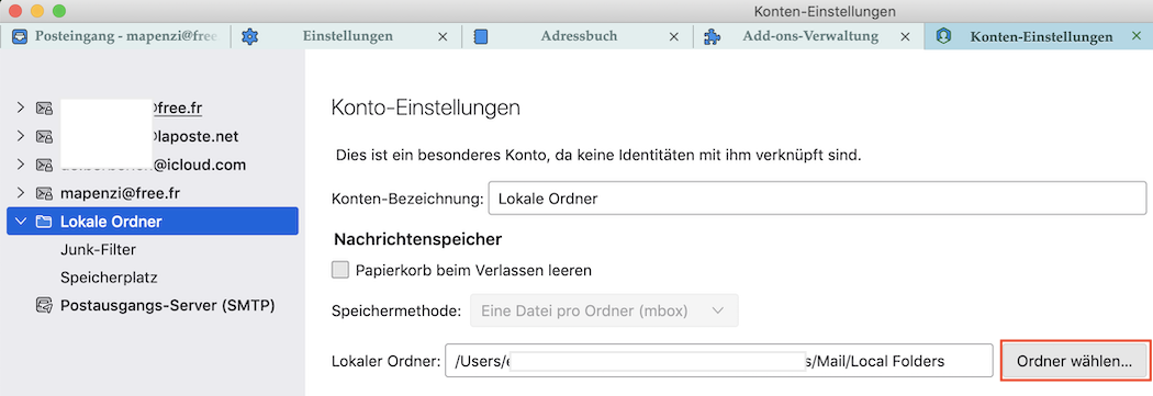

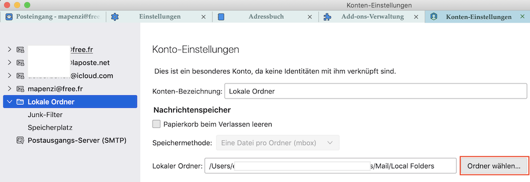

    Ich beschreibe zunächst, wie du den Inhalt deiner Lokalen Ordner wiederherstellen kannst:
    klicke auf den AppMenu-Button und wähle "Konten-Einstellungen" im Menü.
    In den Konten-Einstellungen markiere "Lokale Ordner"
    Klicke auf "Ordner wählen, navigiere zum Ordner "Mail" im Profil von TB, markiere darin den Ordner "Local Folders" und klicke auf "Öffnen".
    TB wird dich zum Neustart auffordern, danach solltest du in den Lokalen Ordnern deine alten Ordner und Nachrichten wieder finden.
    Es gibt auch noch ein IMAP-Konto (mx.freenet-1.de), vermutlich für die selbe Freenet-Adresse, mit einer 50MB großen INBOX.
    Ich denke, dass das ein Versuch war, wieder an deine Mails ran zu kommen. Dementsprechend enthält nur der Posteingang Nachrichten.
    Mir ist unklar, wie du weiter arbeiten willst mit TB. POP oder IMAP? Globaler Posteingang falls POP?
    Da du doch sehr vieles versucht hast, was man im einzeelnen nicht mehr nachvollziehen kann, schlage ich dir eine Fernwartung vor, die einen besseren Überblick und einfachere Hilfe erlauben würde.

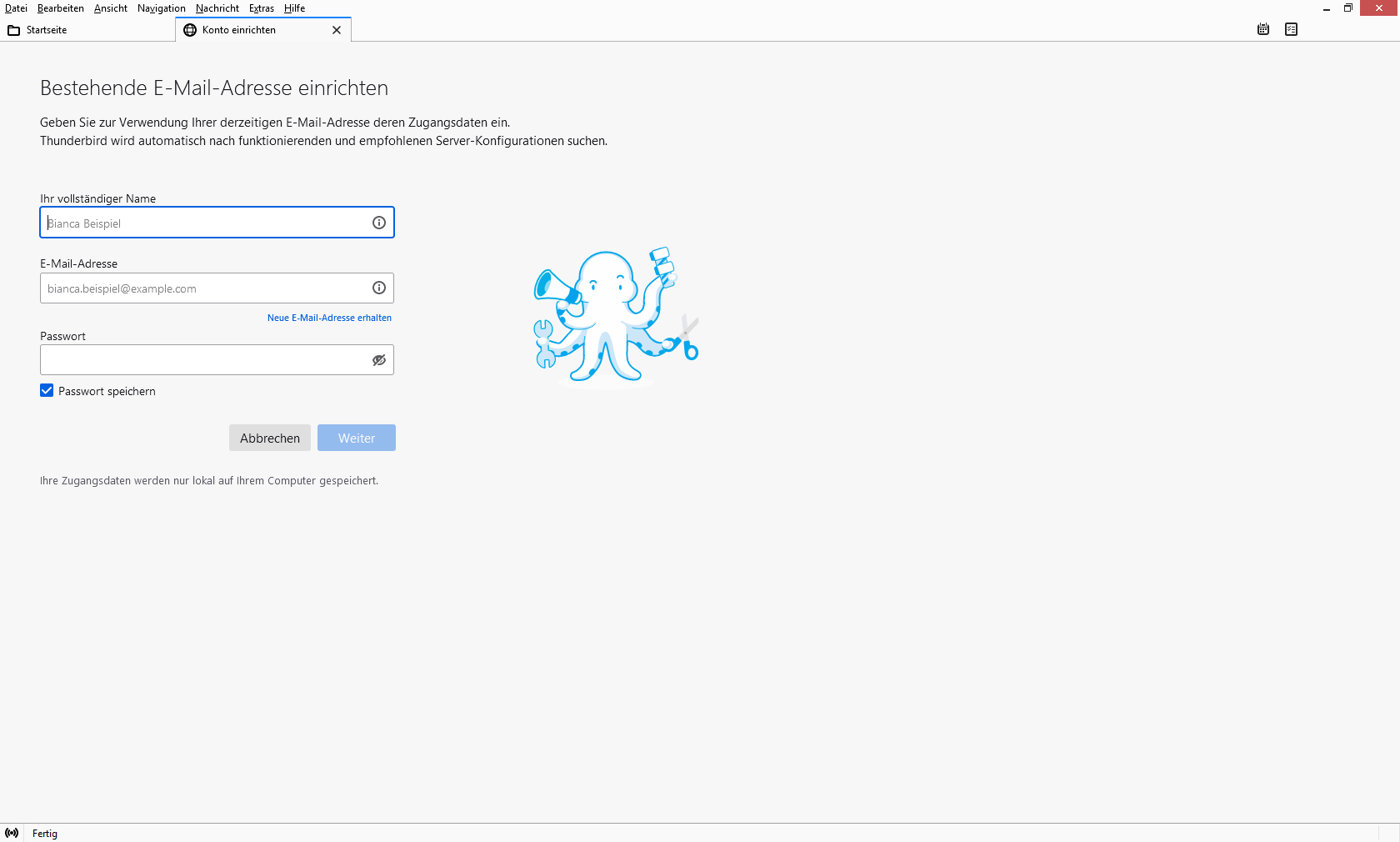

  • Vight
    24. Mai. 2022
    • 8. Juni 2023 um 02:44
    Hallo Mapenzi,
    Danke für deine Antwort.
    Leider scheitere ich schon gleich am Anfang.

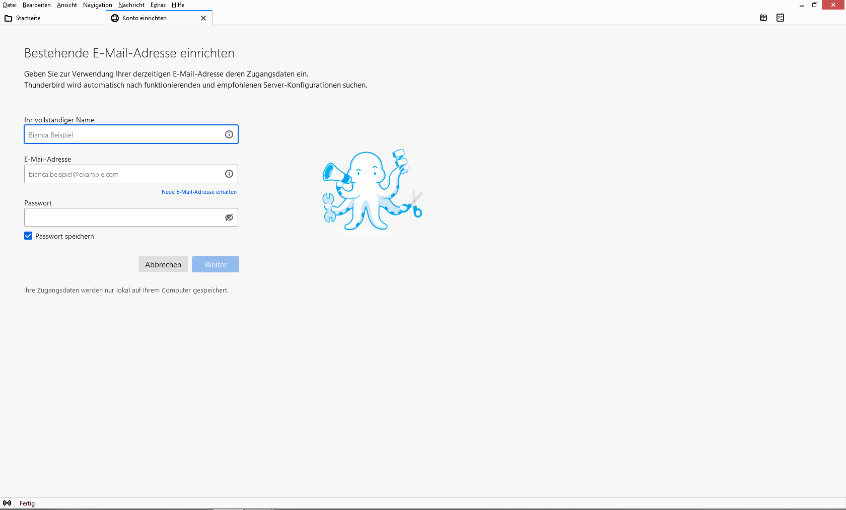

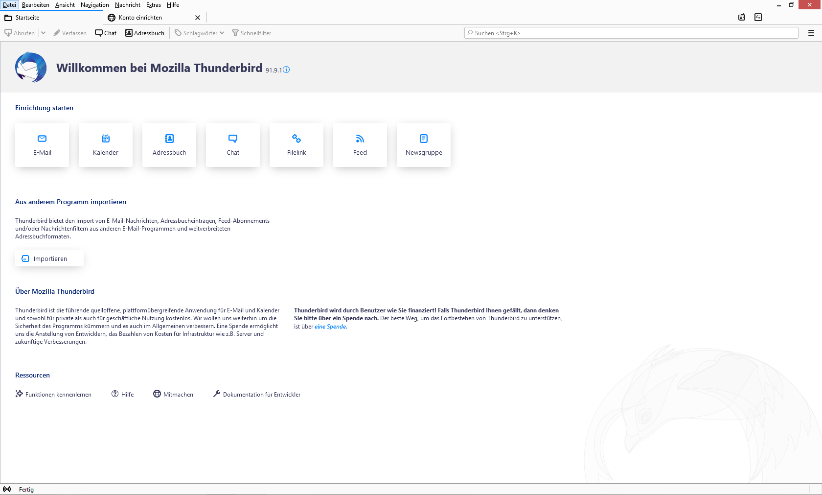

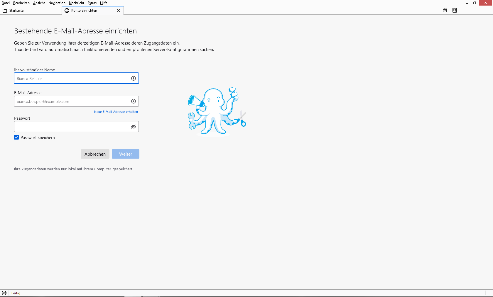

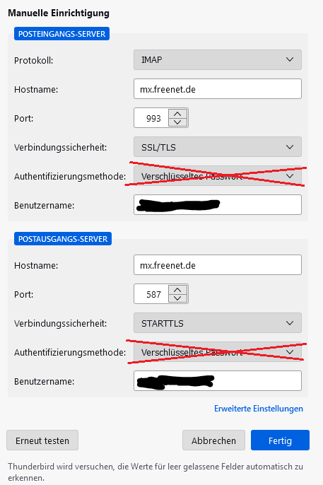

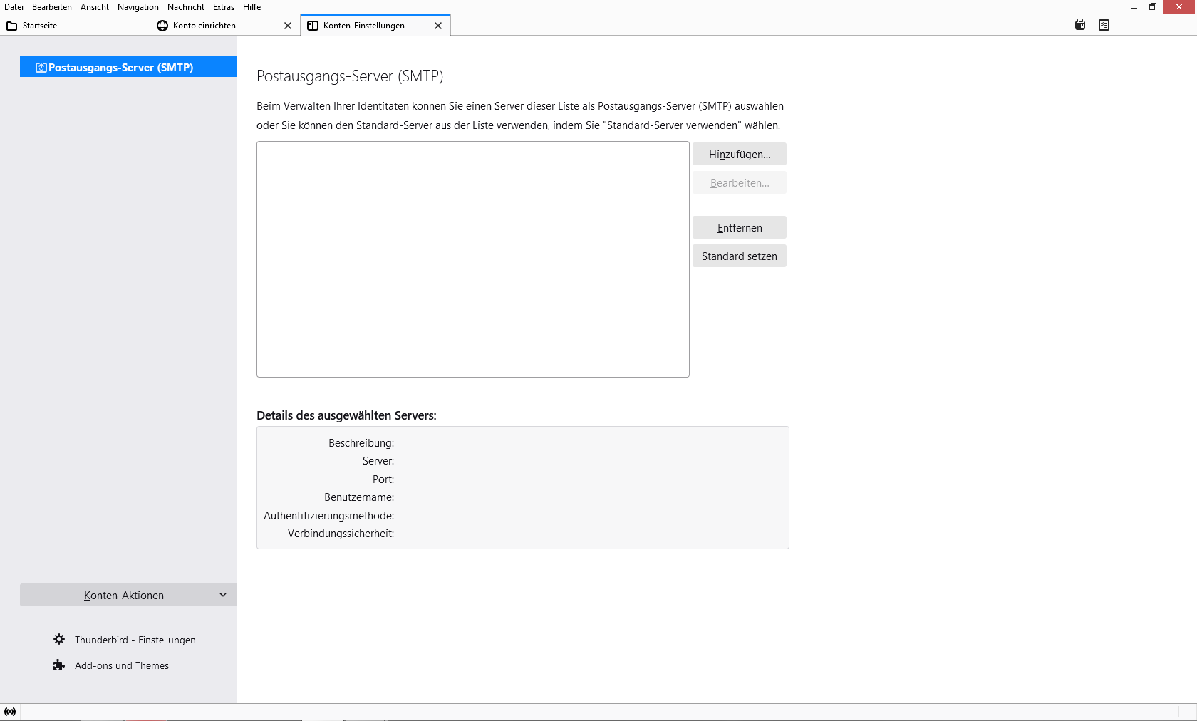

    Wenn ich TB starte bekomme ich erst eine Seite zum Konto einrichten, wenn ich dann auf die Startseite wechsle erscheint der AppMenu-Button über den ich zu den Konto-Einstellungen komme.
    Ab hier komme ich aber nicht weiter. Bei mir sieht es ein bisschen anders aus als auf deinem Bild und es gibt nichts zum Auswählen.
    Muss ich auf "Hinzufügen" gehen oder unter dem Dropdown-Menü bei Konten-Aktionen "Anderes Konto hinzufügen" wählen?
    Meinst du mit Fernwartung ein IMAP-Konto?
    Jetzt wo ich die Unterschiede zwischen IMAP und POP kenne, scheint mir IMAP die bessere Option zu sein.
    Ich würde dann auch gerne in diese Richtung gehen.
    Besteht bei IMAP die Möglichkeit die Mails auf dem PC zu sichern damit man sie auf dem Server löschen kann?
    Gruß Vight

    1.113
    12.493
    • 8. Juni 2023 um 11:40
    Da hatte ich dich bisher falsch verstanden, da du berichtet hast, dass zwischenzeitlich wieder mit TB arbeiten konntest.
    Was du in den letzten Screenshots zeigst, ist typisch für eine beschädigte (korrupte) prefs.js Datei. Diese Datei enthält normalerweise u. a. sämtliche Koten-Einstellungen. Wenn sie beschädigt wird, benennt TB sie um in prefs-1.js und erstellt eine neue prefs.js, die sozusagen noch jungfräulich ist. Da TB in der neuen prefs.js keinen Zugang mehr findet zu den Konten, fordert er beim Start auf, ein Konto einzurichten.
    In deinen Screenshots kann ich allerdings weder eine prefs-1.js sehen noch eine invalidprefs.js, sodass ich meine Diagnose mit einem ? versehen muss. Ein neues Profil würde sich ebenfalls mit dem von dir gezeigten Startfenster öffnen, aber in keinem deiner Screenshots ist ein weiteres Profil zu sehen.
