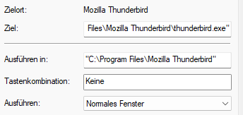

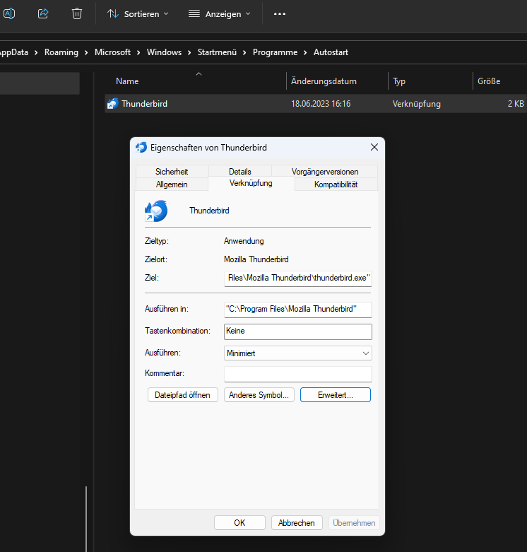

    Seither habe ich zwei kleine Probleme. Egal wie, ich bekomme es nicht mehr minimiert gestartet, wenn Windows startet, das hat früher wunderbar geklappt. Hab dazu eine Verknüpfung im Autostart und dort auf minimiert starten eingestellt, bei der alten Version ging das wudnerbar.
    Gibt es hier einen anderen Trick ?

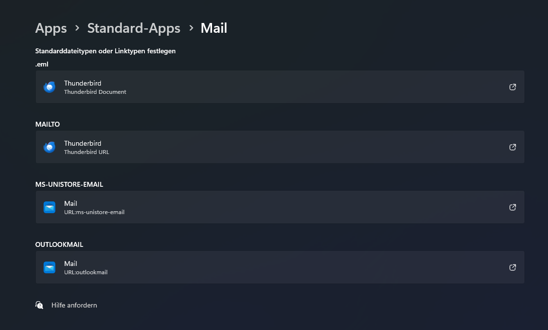

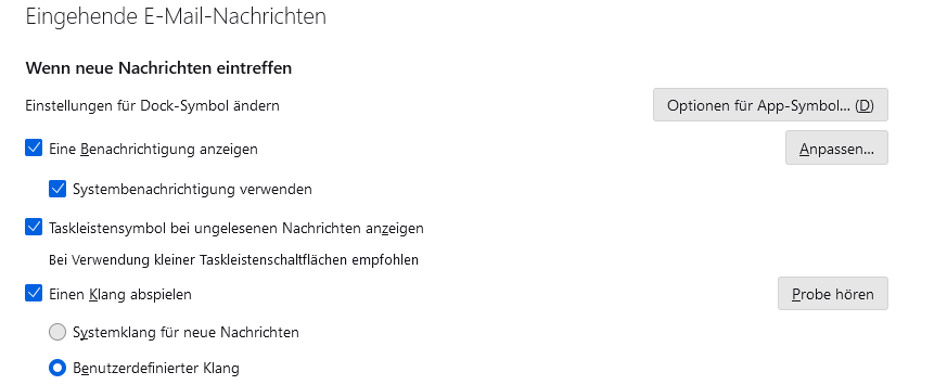

    nur ein Gedanke, ist der 115.2.0 ordnungsgemäß als Standard Mailsoftware unter Windows eingetragen?
    Mit dem 102.15.0 funktioniert der komplette Ablauf incl. Sprung zur neuen Mail.
    Den TB 115.2.0 habe ich noch nicht als produktiv Mailer, nur als Portable Testversion, daher kann ich das nicht 1:1 nachstellen.
    Update:
    gerade eine Verknüpfung zum TB Portable 115.2.0 mit Windows Autostart erstellt, Ablauf einwandfrei.

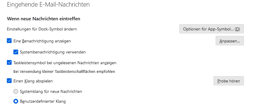

    Der Portable hat keine Berechtigung als Standard Mailer! Die Benachrichtigungs Einstellungen wie folgt:
    2 Mal editiert, zuletzt von Bastler (1. September 2023 um 22:27)

    werde ich durch das Windows Info Center benachrichtig
    Nun, das war sicher nicht das Windows-Info-Center, sondern die Benachrichtigungsfunktion des TB (Dock).
    Siehe dazu #2

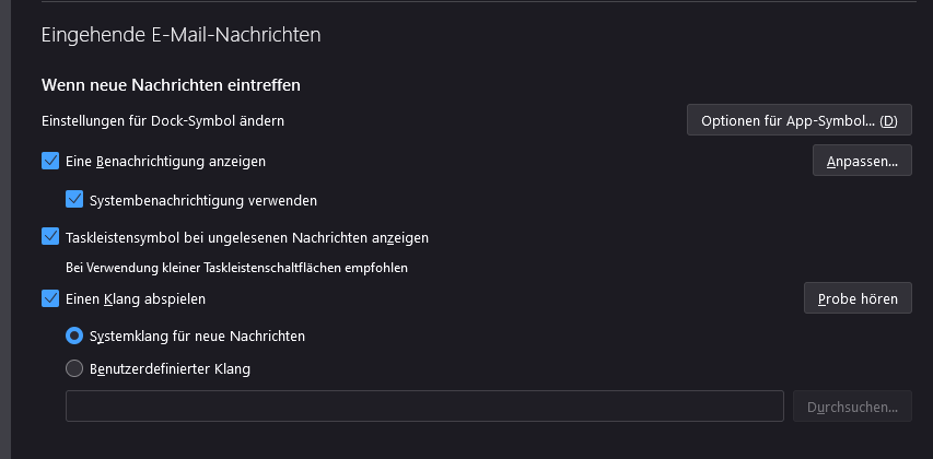

    Da kannst du Recht haben, indem Fall sollte es das nicht das Info Fenster von Windows gewesen sein sondern diese Dock Geschichte.

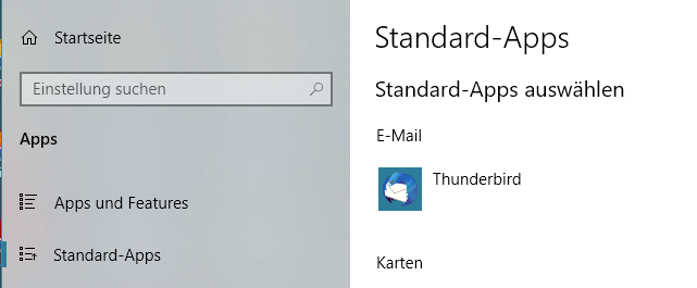

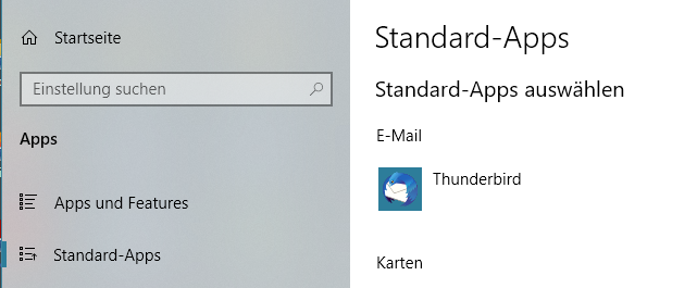

    Hier meine Einstellungen, die sind ja durch das Update übernommen worden. Davor mit der 102.x ging es wunderbar, auch eben der Autostart.

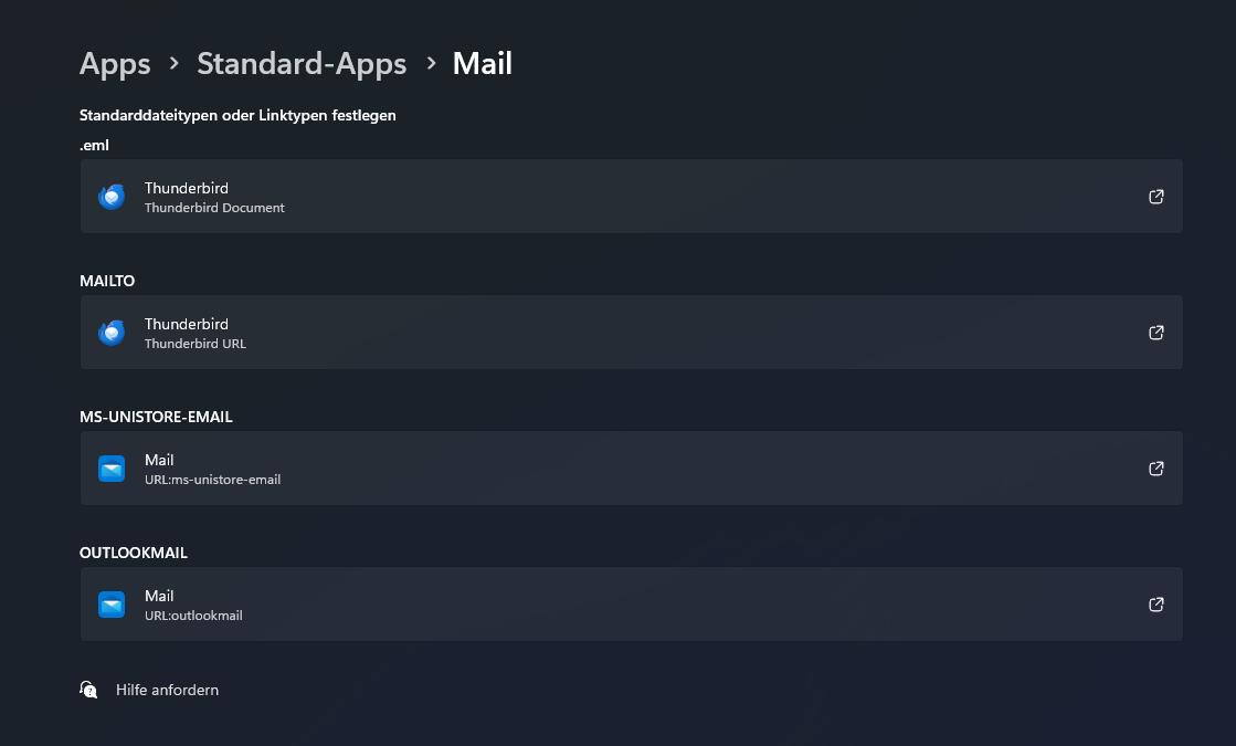

    Thunderbird ist auf Standard eingestellt unter Windows. Das hier ?
    • 3. September 2023 um 22:56
    Und auch diese Einstellung.
    Aber wie ich in #2 (2. Teil) demonstrierte, ist das wohl nicht unbedingt erforderlich.

    Versuche einmal eine der folgenden Befehlszeilen in der Verknüpfung unter Autostart, ohne auf Minimiert zu stellen:
    (bei Windows 32Bit)
    cmd.exe /C start "" /min "%ProgramFiles%\Mozilla Thunderbird\thunderbird.exe" -p Dein-TB-Profilname
    (bei Windows 64Bit und TB 32Bit)
    cmd.exe /C start "" /min "%ProgramFiles(x86)%\Mozilla Thunderbird\thunderbird.exe" -p Dein-TB-Profilname

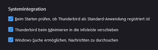

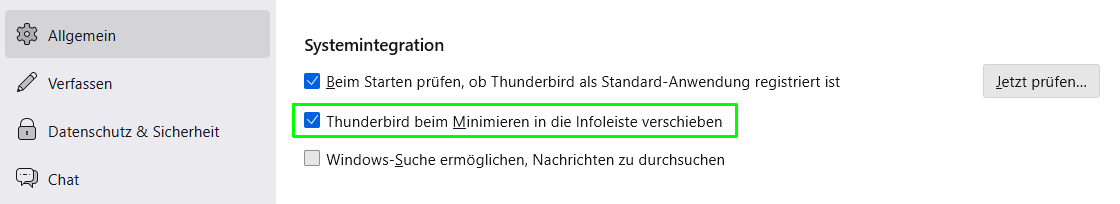

    Wenn dazu noch folgend ein Haken gesetzt wird, bringt es den TB direkt minimiert in die Infoleiste.

    Eine interessante Beobachtung bezüglich Minimiert starten:
    wenn der TB als Vollbild Anwendung betrieben / geschlossen wird, öffnet er trotz Befehlszeile direkt als Vollbild.
    Dann TB über den Fenster-Button als Fenster-Ansicht geschaltet, aber komfortabel "großgezogen" wie ein Vollbild.
    In diesem Modus wird brav minimiert und auch bei angehakter Option, in die Infoleiste gesetzt.
    Ich muss noch prüfen, ob das generell und auf allen Rechnern gilt.
    Es sieht so aus.
    Sowohl auf Windows 10 (32Bit) mit TB 32Bit als auch mit Windows 10 (64Bit) und TB 32Bit
    Einmal editiert, zuletzt von Bastler (7. September 2023 um 00:18) aus folgendem Grund: Bestätigt
