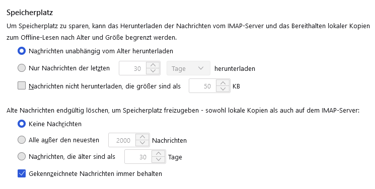

    Hallo Uli :)
    hast Du den/die betreffenden Ordner schon komprimiert?

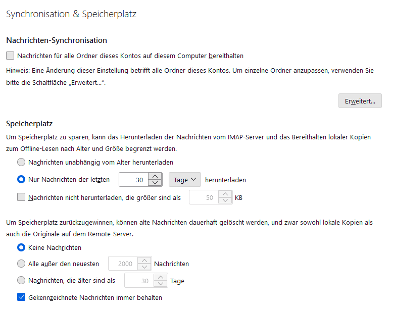

    Hallo Ingo,
    ja, komprimiert habe ich, das ändert aber aktuell nichts am lokalen Speicherverbrauch, auch nicht nach Neustart von Thunderbird und Windows.
    Hier meine Einstellung bei den meisten Konten:

    • 9. September 2023 um 10:42
    es verwundert, dass überhaupt lokal gespeichert wird, weil in Deinem Bild ganz oben der Haken dazu nicht gesetzt ist.
    Wird evtl. mittels Filterregeln das Speichern veranlasst?

    Die Einstellungen waren bis vor kurzem anders, so dass alles gespeichert wurde - nun möchte ich das ändern und habe daher die Einstellungen wie im Screenshot angepasst.
    Filterregeln zum Speichern gibt es keine.

    Hallo Uli :)
    ah, jetzt wird ein Schuh draus. Wenn Du das lokale Bereithalten deaktivierst, wird die (lokale) Mbox-Datei von TB selbstverständlich nicht mehr angefasst, verbleibt einfach "as is" auf der Platte und es werden überhaupt keine Nachrichten lokal gespeichert (es sei denn, Du hast über den Button Erweitert... einzelne Ordner zur Synchronisation ausgewählt). Du müsstest die Datei schon manuell löschen. Das ist aber ja nicht das, was Du willst. Aktiviere also das lokale Bereithalten wieder. Siehe dazu auch IMAP-Synchronisierung.

    Hallo Ingo,
    danke für Deine Hilfe, aber ich verstehe nicht ganz, wieso das Aktivieren des lokalen Bereithaltens die "alten" lokalen Mails löschen sollte. Auf dem IMAP-Server sind sie ja noch vorhanden (und sollen auch dort bleiben). Auch die von Dir verlinkten Infos zur IMAP-Synchronisierung haben mir da nicht auf die Sprünge geholfen ...

    Hallo Uli :)
    wie ich oben schrieb, passiert bei deaktivierter Option überhaupt nichts, d.h. TB fasst die Datei nicht an, weil Du TB ja sagst, dass Du keine lokale Speicherung möchtest. Also musst Du TB mitteilen, dass es die lokale Kopie aktualisieren soll, indem Du die Option aktivierst.
    Damit hat das lokale Bereithalten nichts zu tun.
    Dort steht u.a.
    Zitat von Mozilla
    Im oberen Teil der Seite sollte Nachrichten dieses Kontos auf diesem Computer bereithalten ausgewählt sein, wenn Sie möchten, dass Nachrichten zwischen Ihrem Mail-Server und Ihrem lokalen Rechner synchronisiert werden
    Siehe oben. Das hast Du überlesen? Du musst die Synchronisation (das lokale Bereithalten) durch Aktivieren der Option oben also zunächst aktivieren und kannst das Verhalten dann mit den Einstellungen weiter unten konfigurieren.
