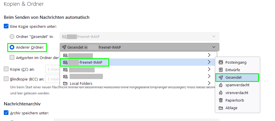

    vielen Dank für die Antwort. Habe mir die Info aus dem Link nochmal genauer angeschaut und in den IMAP Kontoeinstellungen unter kopien&ordnern die 2. Option verwendet (Anderer Ordner: Gesendet in [postfach]
    leider hat das keinen Effekt. Ich sehe die Mail nach wie vor Lokal in TB, nicht aber online im GMX Konto. :wall:

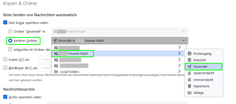

    der Weg dahin sollte beispielhaft so aussehen

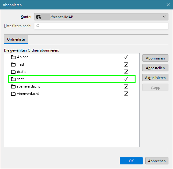

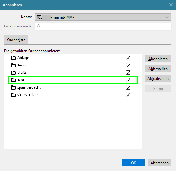

    Ist der Sent Ordner überhaupt abonniert? Auf Konto mit rechter Maustaste, Abonnieren klicken, anhaken was gebraucht wird.
    Achtung! Nach dieser Idee erst Abonnieren, danach wird obige Einstellung evtl. erst möglich.
    Beispielhaft
    TB Neustart kann nicht schaden.
    4 Mal editiert, zuletzt von Bastler (5. Januar 2023 um 23:32) aus folgendem Grund: Wichtige Korrektur

    danke für die Antwort. Meine Einstellungen waren so, wie du sie beschrieben hast, das hat nur leider nichts geändert.
