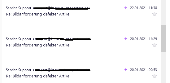

    ich möchte die Nachrichten Ansicht (Message Pane) per CSS an meine Bedürfnisse anpassen. Ich habe schon einges hinbekommen, allerdings werde ich aus einem nicht ganz schlau. Dies ist der CSS-Code aus meiner userChrome.css um welchen es geht:
    /* ..... Message Pane - Rand und Abstand ..... */
    .thread-card-container {
      appearance: none !important;
      border: 0px solid transparent !important;
      margin: 20px !important;
    Da ich die Anzeige der einzelnen Reihen vergrößern möchte, habe ich dem ganzen ein margin mitgegeben. Mit margin allerdings, fängt der Scrollbalken an zu wackeln und je weiter ich nach unten scrolle, desto mehr springt der Balken von alleine wieder nach oben und macht was er will. Jetzt dachte ich ich ersetze margin mit height, doch auch bei der Variante habe ich das gleiche Phänomen.
    Das Ganze habe ich jetzt schon mit aktivierten Addons, ohne Addons, mit nem neuen Profil getestet. Es erscheint immer der gleiche Effekt. Sobald ich margin oder height zuweise, fängt der Scrollbalken an zu wackeln und ein scrollen ist nicht mehr richtig möglich. Nehme ich das wieder weg funktioniert die Scrollfunktion ohne Probleme.
    Kann mir da jemand weiter helfen und mich auf den richtigen Weg bringen?

    Message Pane wäre der Nachrichteninhalt wobei "einzelne Reihen" eher in die Nachrichtenliste führt.
    Dann habe ich mich mit der Bezeichnung vertan ich bitte um Nachsicht. Ich meine die Nachrichtenliste wo alle Nachrichten untereinander angezeigt werden. Anbei ein Screenshot.

    Sieht nach Kartenansicht aus.

    Ja das ist richtig. Ich verwende die Kartenansicht. Wenn ich in dieser Ansicht den oben genannten CSS-Code mit margin oder height verwende, dann wackelt der Scrollbalken rechts immer ohne das ich was mache. Wenn ich dann nach unten scrolle, dann springt der Scrollbalken teilweise wieder an den Anfang der Liste oder bleibt in der Mitte "hängen". Ein ganz seltsames Verhalten und ich erkenne leider nicht woran das liegen könnte.
