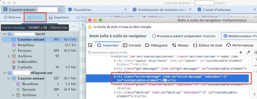

    Woher weiß ich in diesem Beispiel, dass der Objektname „.write-meesage“ ist?
    Es gibt eine Dokumentation, die die Namen der in der Thunderbird-Schnittstelle vorhandenen Objekte angibt.
    Das musst du mit dem Inspektor in den Entwicklerwerkzeugen finden, siehe Beitrag #40.

    Zitat von Pluie77
    how can I know that the object name is “.write-message”?
    I wrote above in French and in German: with the Developer Tools. You must find it out yourself. In post #40 I wrote how you can get there, even in French.
    Voici une capture d'écran:
    Dans TB il faut d'abord aller au menu Outils > Outils de développement > Boite à outils de développement :
    Une nouvelle fenêtre avec la Boite à outils de développement va s'ouvrir.
    Dans cette boite activer l'onglet Inspecteur et le petit carré avec la flèche à G qui permet de sélectionner un élément dans la GUI de TB.
    Puis dans la surface de Thunderbird sélectionner (avec la souris) l'élément dont on voudrait connaitre "l’identité", dans notre cas c'est le bouton "Écrire". Dans le panneau Inspecteur on verra la "description" de l'élément en question surlignée en bleu

    En suivant votre méthode, j'ai pu mettre le bouton "Imprimer" en gras car j'ai pu savoir comment que cet objet était accessible avec (ID: .print)
    .print {
    /* color:#FF0000 !important; */
    font-weight: bold !important;
    Je vais essayer de m'améliorer petit à petit
    Cordialement
    Très bon! Mais il s'agit de une classe, non de ID. En code de CSS une classe est marqueé par un point (.) et un ID par #. Dans l'inspecteur attributs id et class s'utilisent.
