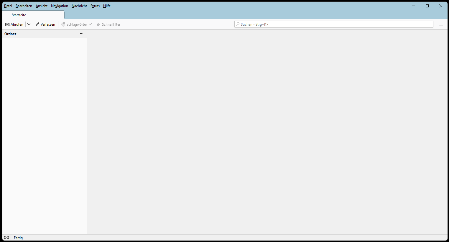

    nach dem Update auf die Version 102.2.2 mit Betriebssystem Win 11 21H2 (Build 22000.918) werden in alle Fenstern keine Konten, Mails, etc mehr angezeigt.
    Eigentlich sollten dort mehrere Konten angezeigt werden:
    Eine Reinstallation der Software brachte keinen Erfolg.
    Vor dem Update (letzte vorhergehende Updateversion) wurden alle Konten regulär angezeigt.
    Was kann man da machen?

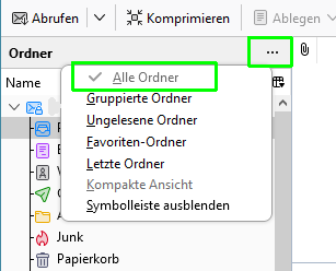

    bei Fehlern stecken die zu >99% im Profil, Neuinstallation hilft da selten.
    Bitte einmal wie im Bild kontrollieren.

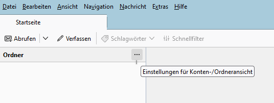

    Hallo Bastler,
    leider wird mir selbst dieses Menü nicht angezeigt:
    Beim Anklicken erscheint nur der kleine graue Strich nach unten. Mehr nicht.
    Vielleicht noch wo eine Möglichkeit?
