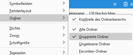

    in der gruppierten Ordner-Ansicht werden Ordner, die ich für ein E-Mail-Konto neu erstelle nur noch unterhalb des "Posteingang"-Baums dargestellt, nicht jedoch unterhalb des spezifischen Ordner-Baums des Kontos selbst. Dies obwohl ich neue Ordner per rechtsklick "Neuer Ordner..." auf dem Konto selbst erstelle.
    Ich sehe also alle bisher existierenden Ordner nur unterhalb / innerhalb des Baumes zum entsprechenden Konto und alle neuen Ordner nur unterhalb des Ordners "Posteingang" und dann jeweils unterhalb des entsprechenden Kontos.
    Das ist natürlich unpraktisch, da Ordner nun ohne nachvollziehbaren Grund an unterschiedlichen Stellen angezeigt werden.
    In dem View-Bereich, der zur Verfügung steht, wenn man "Ansicht"->"Ordner"->"Alle Ordner" aktiviert, sehe ich die neu erstellten und die bereits existierenden Ordner unterhalb des Kontos.
    Diese Ansicht würde ich auch vom "Gruppierte Ordner" View erwarten - und das war bis vor dem major-Versionsupdate auch so denke ich.

    zu a) wie löse ich die Gruppierung auf bzw. stelle zurück?
    zu c) wie gruppiere ich neu?

    zu a: Ansicht - Ordner - Gruppierte Ordner (Häkchen entfernen)
    zu c: Ansicht - Ordner - Gruppierte Ordner (Häkchen erneut setzen)
    Bei mir hat es leider noch nicht funktioniert ..... Ich suche noch, ob ich ggf. mehr, als nur den Ordner smart mailboxes löschen muß ...
