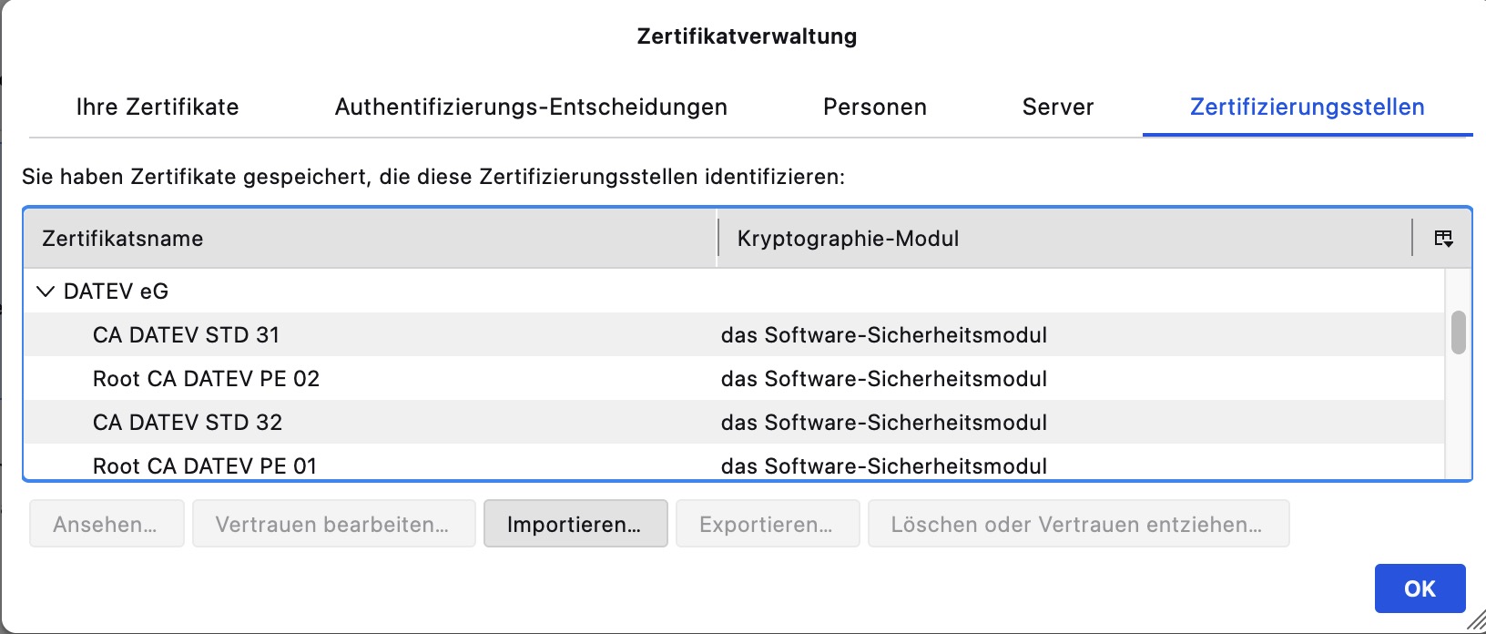

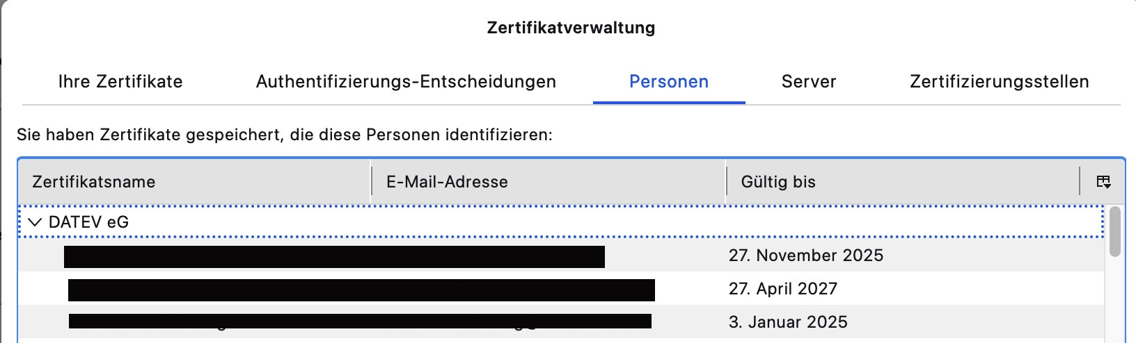

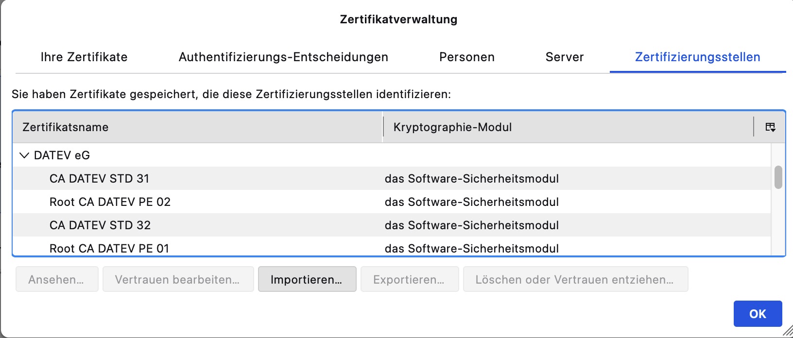

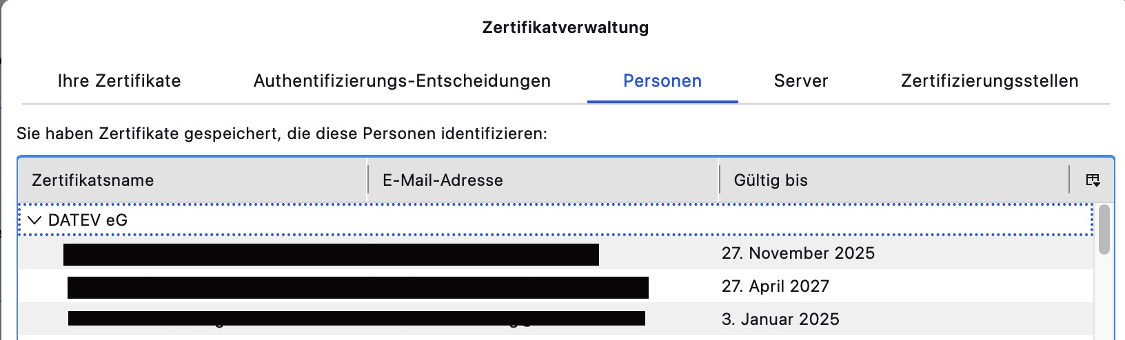

    Hier auf -> Personen und auf -> Zertifizierungsstellen, wo ich jeweils die Zertifikate importiere. (siehe Anhang - "Zertifikate Personen" und "Zertifizierungsstellen")
    Laut meiner Ansicht ist alles hinterlegt und müsste funktionieren.

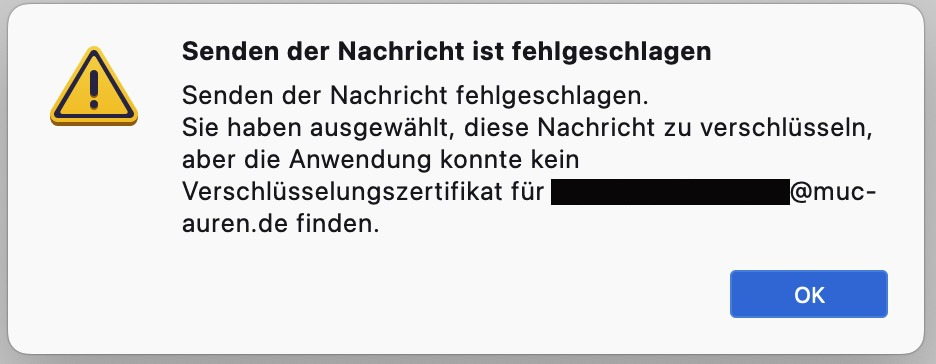

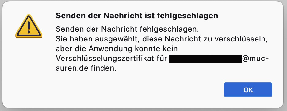

    Leider bekomme ich bei kleemann und bei krone eine Fehlermeldung. (siehe Anhang - "kleemann" und "krone")
    Das einzige was mir aufgefallen ist sind die "CA DATEV STD 31" und "CA DATEV STD 32" Zertifikate.
    (siehe Anhang - felsberg) bei felsberg ist das Zertifikate mit der Person verknüpft.
    (siehe Anhang - "kleemann" und "krone") bei kleemann und krone ist das Zertifikate nicht mit der Person verknüpft. Es steht zwar da ist aber nicht hinterlegt und
    wird rechts oben wie bei felsberg auch nicht angezeigt.

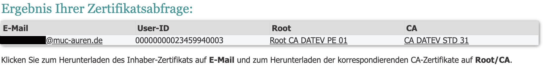

    Da das der einzige Fehler ist der mir aufgefallen ist, nun meine Frage, wie verknüpfe ich die drei Zertifikate so miteinander das diese sich
    auch gegenseitig erkennen? (siehe Anhang - "Abfrage")

    Du hast mit DATEV dieselben Probleme wie dein Kollege hier mit Swisssign und DGN: es handelt sich um eine Zertifizierungsstelle, deren Stammzertifikate oder Zwischenzertifikate noch nicht komplett im Thunderbird hinterlegt sind. Deswegen geht Thunderbird mit den davon abstammenden Anwenderzertifikaten (und nur die lädst du über den Link da oben herunter) etwas spröde um.
    Lies mal diese beiden Threads:

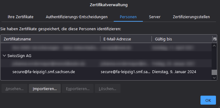

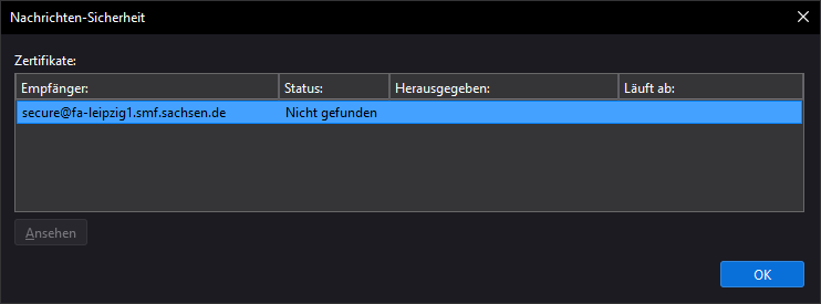

    ich möchte dem Finanzamt Leipzig eine verschlüsselte Mail senden, die Kollegen sind die ersten bei den ich die entsprechende Mailadresse mit Downloadlink ihres öffentlichen Schlüssel sofort auf der Homepage finde, finde ich super!
    Aber...
    Nachem ich den öffentlichen Schlüssel hier heruntergeladen
    und in der Thunderbird Zertifikateverwaltung installiert habe
    sehe ich beim Erstellen der Mail unter Zertifikate der Empfänger ansehen leider, Zertifikat wird nicht gefunden
    Ein Versenden…

    Mit dem Unterschied, daß es von DATEV unübersichtlich viele Stammzertifikate gibt. Es kann dir durchaus passieren, daß zwei Mailzertifikate völlig unterschiedliche Zertfikatsketten haben. Das macht jede Menge Arbeit, und ist von DATEV aus unerfindlichen Gründen so gewollt. Vermutlich mögen sie es nicht, wenn man ihre Zertifikate auch nutzt. :mrgreen:
