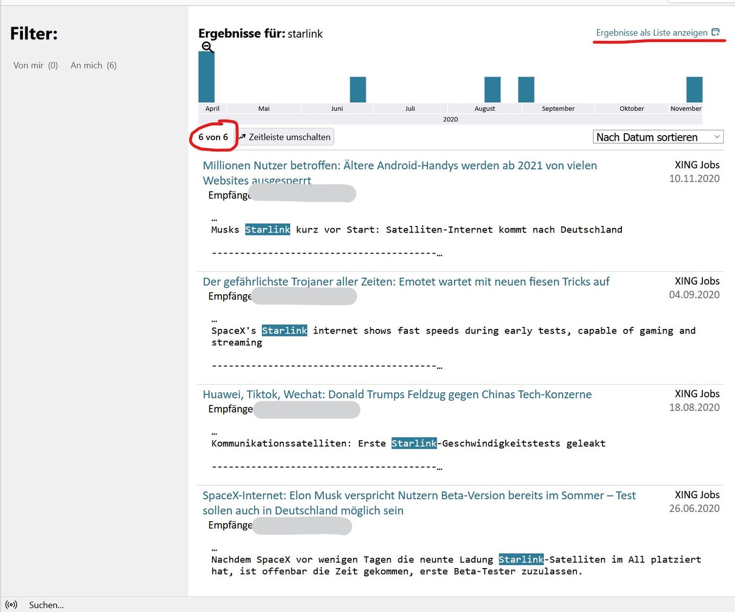

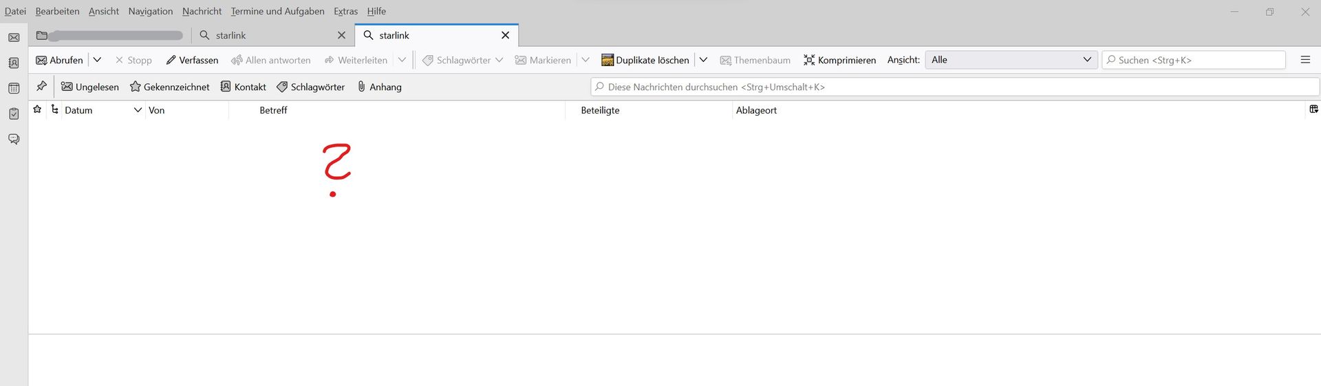

    Jedenfalls! Beim Versuch, die Probleme einzukreisen und festzustellen, ob Mails einfach weg sind oder nur irgendwo anders gelandet (versehentliches Verschieben oder so?), schlägt dann Problem 4 zu - die defekte Suche.
    Die findet Mails, die nicht mehr in der Ordnerstruktur zugreifbar / auffindbar sind, aber da sein sollten. A propos Verschiebe-Verluste...
    Versucht man, die Ergebnisliste aufzurufen, ist sie entweder leer, oder enthält nur einige der Ergebnisse. Ich hänge hierzu ein Bild an, auch wenn das inhaltlich auch gut in den Such-bezogenen Thread passen würde. Es scheint Zusammenhänge zu geben?
    Bild 1: Die Suche findet 6 Mails zu einem Thema...
    Bild 2: Klickt man auf die "Listenansicht", ist keine der Mails mehr zu sehen :-S
    Die Mails sind so nicht mehr lokalisierbar.
    Ich bange um meine Daten...
