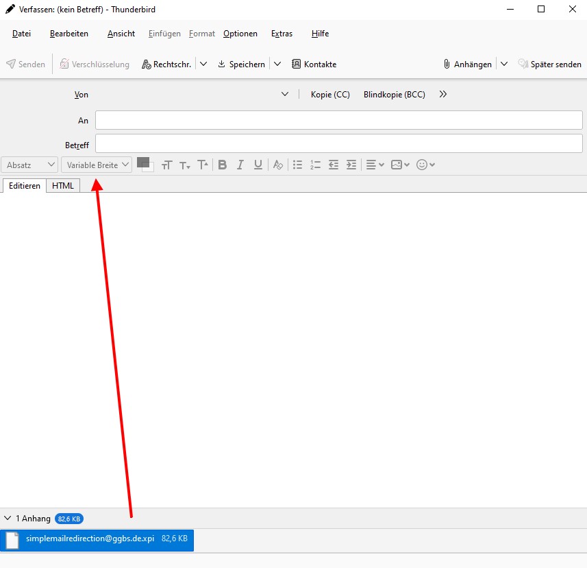

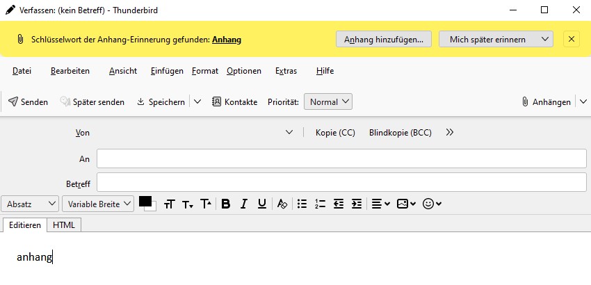

    Guten Abend zusammen,
    ich möchte innerhalb des Verfassensfenster die verschiedenen Menüpunkte per CSS in der Reihenfolge ändern. Nun habe ich versucht die richtigen IDs zu lokalisieren um diese mit "order" zu verschieben, was mir allerdings nicht gelingt. Ziel des ganzen sollte sein, daß ich z.B. den Attachmentbereich gerne weiter oben hätte (z.B. direkt unter die Format Toolbox). Ich würde da gerne ein wenig ausprobieren können wie es mir am besten gefällt. Bisher habe ich folgenden Code verwendet:
    #MsgHeadersToolbar {
    order: 1 !important;
    #FormatToolbox {
    order: 2 !important;
    #messageArea {
    order: 4 !important;
    #attachmentArea {
    appearance: none !important;
      order: 3 !important;
    Leider werden die Einträge nicht in die Reihenfolge verschoben wie ich erwartet hätte. Kann mir da jemand bei helfen, wie ich das Ganze doch noch hinbekomme oder ist das in diesem Fall ggf. gar nicht möglich?
    Gruß, ChaosRacer

    ein Bild mit markierten Bereichen und Wunschpositionen, sagt mehr als 1000 Worte.
    ich habe dazu jetzt mal 2 Bilder gemacht. Das Bild mit dem Pfeil soll zeigen wo ich die Attachment-Toolbox hin verschieben möchte und das 2.te Bild soll zeigen wie es im Endeffekt dann aussehen soll. Desweiteren soll dann an die gleiche Stelle auch der Hinweis wenn ein Anhang fehlt erscheinen. Das müßte ich dann theoretisch hinbekommen wenn ich weiß warum ich die Menüeinträge nicht umordnen kann hoffe ich.

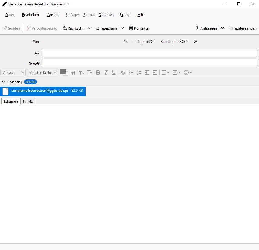

    Mit Farbtests habe ich zumindest die Bezeicher für den Bereich herausgefunden.
    Es müssen folgende gemeinsam angesprochen werden
    #attachmentArea > summary:nth-child(1),
    #attachmentBucket {

    • 7. Oktober 2023 um 20:14

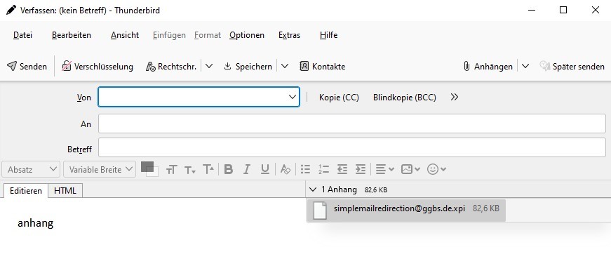

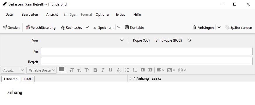

    ich habe es auch nach vielen Versuchen nicht geschafft die Reihenfolge mit order zu ändern. Das einzige Element, welches ich mit order ansprechen konnte, ist die gelbe Anhang-Erinnerungsmeldung, welche unten erscheint, sobald man im Mailtext z.B. " Anhang" schreibt. Diese ist mit dieser Option dann komplett nach oben über die Menüleiste gewandert.
    #compose-notification-bottom  {
      order: -1 !important;
    Nach langem probieren und mit Hilfe des Inspektors, habe ich dann nun folgendes Ergebnis erzielen können, was dem was ich haben wollte schon ziemlich nah kommt. Da ich mit position gearbeitet habe, überlappt der Anhang-Bereich, sowie die Anhang-Erinnerungsmeldung nun beim auslösen den Emailtextbereich etwas aber grundsätzlich können alle Funktionen normal bedient werden. Es ist ein Kompromiss zu dem was ich haben wollte und dem was machbar zu sein scheint.
    /* Verfassen-Fenster */
    /* ..... Anhang Warnmeldung nach oben versetzen ..... */
      left: 25% !important;
      top: 225px !important;
      position: fixed !important;
      width: 50% !important;
    /* ..... Anhang Warnmeldung stylen ..... */
    #compose-notification-bottom > .notificationbox-stack {
      background-color: transparent !important;
      border-radius: 0 0 10px 10px !important;
      box-shadow: 10px 20px 20px -14px rgba(181,175,181,0.65) !important;
    notification-message {
      margin: 0 !important;
    .container.infobar {
      max-height: 70px !important;
      padding: 10px !important;
    /* ..... Anhang Toolbox nach oben versetzen ..... */
    #attachmentArea {
      display: unset !important;
      right: 0 !important;
      top: 227px !important;
      background-color: #eee !important;
      height: 24px !important;
      border-left: 1px solid #c7c7c8 !important;
    /* ..... Anhang Toolbox - Größenangabe stylen ..... */
    #attachmentBucketSize {
      color: #000 !important;
    /* ..... Anhang Toolbox - Box stylen ..... */
    #attachmentBucket {
      border: 1px solid var(--splitter-color) !important;
      border-radius: 0 0 0 5px !important;
    #attachmentArea > summary {
      padding: 4px !important;
    /* ..... Anhang Toolbox - Ohne Anhang nicht anzeigen ..... */
    #composeContentBox.attachment-area-hidden #attachmentArea {
      display: none !important;
    Danke @Bastler und dharkness21 für eure Bemühungen. Gerne darf mal durchgetestet werden und für Verbesserungsvorschläge bin ich immer offen. :)
    NACHTRAG:
    Falls der box-shadow sich nicht ausblenden läßt findet man einen korrigierten Code im Post #16 dieses Beitrags. Funktioniert in Thunderbird sowie Betterbird Version 115
    Gruß, ChaosRacer
    "Eins wird dir jeder richtige Rennfahrer sagen: Ob du einen Inch oder eine Meile Vorsprung hast, gewonnen ist gewonnen...!"

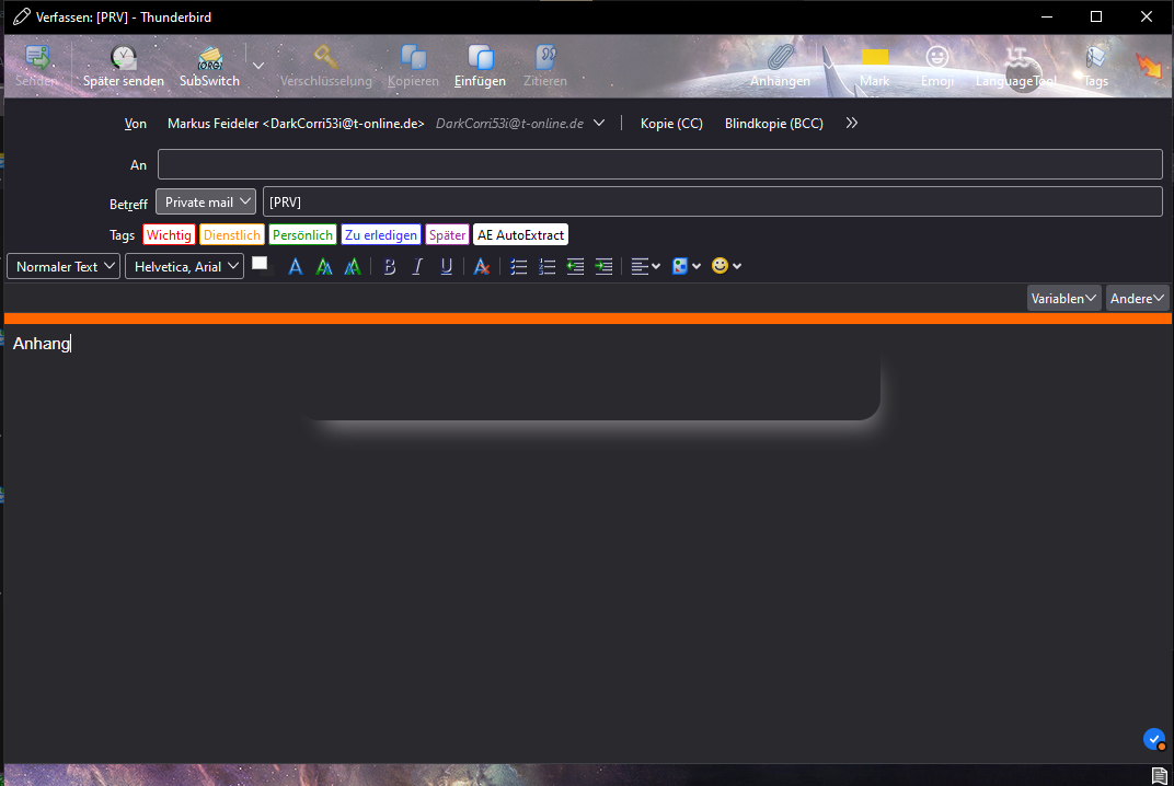

    ich habe deinen Code ausprobiert. Supi. Tolle Arbeit! Nur eine Kleinigkeit ist blöd. Wenn die Anhang-Warnmeldebox sich schließt oder geschlossen wird bleibt der Box Shadow eingeblendet und läßt sich nicht ausblenden. Er verdeckt dann natürlich die geschriebenen Zeilen der Nachricht.
    Hast du eine Idee wie man den Schatten beim Schließen der Box mit ausblendet?

    Nein ich benutze Thunderbird 115.3.1 unter Windows 10 22H2. Ich habe einige Addons z.b. Quicktext, Identity Chooser, Tag Popup, Textmarker, Subfolders und Später Senden. Habe Sie alle deaktiviert doch der Schatten bleibt eingeblendet. Ich habe sogar eine neue leere userChrome.css nur mit deinem Code ausprobiert. Der Schatten bleibt eingeblendet.
    Gibt es irgendeine Möglichkeit den Schatten per CSS Code beim Schließen auszublenden? Sonst muß ich halt auf den Schatten verzichten. ;(
    könnte es leichte Grafik Schmerzen geben? Ein Indikator wäre Extras -> Einstellungen -> links Allgemein -> rechts ganz unten
    [ ] Hardwarebeschleunigung verwenden, wenn verfügbar Haken rausnehmen. Wenn sich was verbessert, den Grafiktreiber beäugen.

    • 11. Oktober 2023 um 23:05
    ChaosRacer
    hier ein Screenshot :
    @Bastler
    Hallo Bastler,
    ich habe die Hardwarebeschleunigung deaktiviert. Keine Änderung.

    habe ich gerade getestet. Erst das originale schwarze Theme von Thunderbird. Keine Änderung. Schatten bleibt eingeblendet. Dann das Helle. Auch keine Änderung. Daran liegt es nicht.

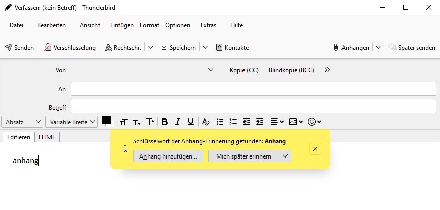

    • 12. Oktober 2023 um 21:09
    DarkCorri53i
    Den folgenden Codeschnipsel bitte komplett entfernen:
    notification-message {  margin: 0 !important;
    und den Rest für die Anhang-Warnmeldung einmal mit dem folgenden Code testen bzw. ersetzen:
       overflow: visible !important;
    #attachmentNotificationBox {
    box-shadow: 6px 6px 20px -3px silver !important;
    Der Code funktioniert bei mir im Thunderbird als auch im Betterbird. In beiden wird der box-shadow bei mir nun ausgeblendet (was bei mir nur bei Betterbird nicht der Fall gewesen ist).
    Ich hoffe das damit das Problem behoben ist.

    du bist ein Genie. :thumbsup: Es funktioniert jetzt bei mir. Die Warnbox mit Schatten verschwindet beim Schließen komplett. 8o
