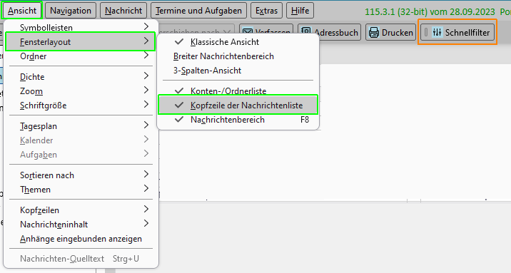

    Zitat von J-K
    funktioniert im Thunderbird 115.3.1 leider nicht mehr,
    als Möglichkeiten, bis jemand einen Code bereitstellt, blende die Kopfzeile der Nachrichtenliste ein, damit wäre der Button im Zugriff.
    Oder um Platz in der Nachrichtenliste zu sparen, klicke mit rechter Maustaste auf die Symbolleiste -> Anpassen
    und ziehe den Schnellfilter-Button nach oben. So ist der auch schnell erreichbar.
