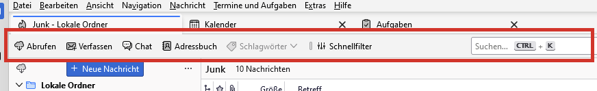

    Mein Problem ist das Markieren von Nachrichten im Junk-Ordner als "kein Junk".
    Ich rufe meine Mails per POP3 aus den Postfächern diverser Provider ab. Diese landen dann alle ungruppiert im lokalen Ordner "Posteingang". Dort werden sie anhand meiner lokalen Filter ggf. als Spam markiert und wandern in diesem Fall alle in den gemeinsamen lokalen Ordner "Junk".
    Wenn dort eine Mail fälschlicherweise gelandet ist, konnte man in früheren TB-Versionen die Mail im Junk-Ordner markieren, wobei sich dann in der Menuezeile der Button "Junk" automatisch in "kein Junk" wandelte.
    Ein Klick darauf dann, und die markierte Mail verlor dadurch ihren Junk-Status und wanderte wieder in den Posteingang.
    Diese Funktionalität fehlt jetzt, der Button wandelt sich nicht von "Junk" in "kein Junk" (s. angehängtes Bild).
    Ist das so gewollt und gibt es eine Möglichkeit, diese Ein-Klick-Funktionalität wieder herzustellen?

    Hallo Ingo,
    nein, die Header-Pane meinte ich nicht, die habe ich auch so, wie bei Dir abgebildet. Ich meine schon die Munue-Bar des Ordners "Junk", wie in meinem Bild gezeigt und rot eingekreist.
    Ich will die entsprechenden Mails nämlich erst gar nicht öffnen müssen zum Demarkieren.
    Aber die von Dir genannte einfache Lösung, die entsprechende Mail mit dem Klick auf das Flammensymbol einfach zu demarkieren, funktioniert ja auch.
    Manchmal sieht man den Wald vor lauter Bäumen nicht...
    Ich arbeite zwar lieber mit einem großen, mit dem Cursor leicht zu treffenden Button, aber als Workaround ist Deine Ein-Klick-Lösung auch gut geeignet.
    Hallo Chris :)
    da habe ich viel weniger Buttons als Du, u.a. keinen für Junk.
    Kann es sein, dass Du Dir den selbst hinzugefügt hast? Vielleicht gibt es da auch einen eigenen für Kein Junk? Oder andere Frage: was passiert, wenn Du auf diesen Link klickst? Vielleicht funktioniert das ja trotzdem und es ändert sich nur die Beschriftung nicht.
