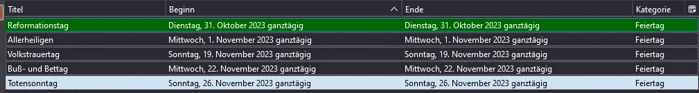

    mir ist noch etwas bei der Kalendersuche aufgefallen. Schau mal hier:

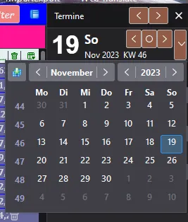

    Der angewählte Termin in Grün hat ganz rechts ein kleines schwarzes Quadrat das nicht grün ist. Ist das so gewollt? Beim Hovern wird das Quadrat Hellblau. Bekommt man das Quadrat auch grün?
    Markus
    Teste mal das ↓.

    Jetzt ist der selectierte Termin komplett grün. supi. ( 1. Screenshot ) Nur ich möchte gerne beim Hovern über den selectierten Termin das er grün bleibt und sich nur die Schrift schwarz färbt. Du hast es jetzt so, daß beim Hovern oder anwählen des Termins Hellblau eingefärbt wird statt grün. Wenn ich das ändere sieht das folgendermaßen aus: ( 2. Screenshot )
    Bekommst Du das hellblaue Quadrat auch noch grün beim Hovern?
    Beim Hovern soll es ja auch Hellblau sein, Grün steht für Selektiert und Fokussiert.
    Ist das vielleicht eine Zone der Scrolleiste, die sich grafisch einmogelt?

    Ich meinte wenn ich über den selektierten und fokussierten Termin hover sollte es grün bleiben und nur die Schrift schwarz werden.
    Ich habe es jetzt hinbekommen das das hellblaue Quadrat beim Hovern nicht mehr da ist. War eingentlich ganz logisch dank deiner Änderung für die selektierte und fokussierte Anzeige des Termins. Vielen Dank noch einmal dafür.
    Markus
    @Bastler
    Hallo Bastler,
    ich weiß es auch nicht warum es nur bei selektiertem und fokussiertem Termin dies Problem gab. Eine Scrollbar sehe ich nicht, die das verursachen könnte.
    Markus

    könntest Du mir noch einmal helfen? Ich möchte gerne auch die Kalenderbuttons für die Tagesplanansicht passend einfärben. Finde aber die Bezeichnungen nicht. Guckst du hier:
    Markus
    Kopiere Deine vorhandenen Einträge und ersetze dann #calMinimonth durch #today-minimonth.

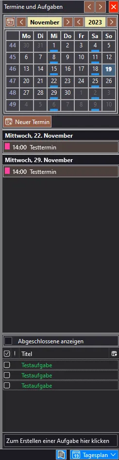

    Hallo dharkness,
    ich habe die Einträge folgendermaßen geändert. Leider keine Reaktion!
    /* ---Kalender Buttons Tagesplan anpassen--- */
    #today-minimonth .minimonth-nav-section button.minimonth-nav-btn {
       border: 1px solid #B2B2B2 !important;
       background-color: #905B46 !important;
       stroke: #FFF !important;
    #today-minimonth .minimonth-nav-section button.minimonth-nav-btn:hover {
       border: 1px solid #0082FC !important;
       background-color: #D1E2F2 !important;
       stroke: #000 !important;
    #today-minimonth .minimonth-month-name,
    #today-minimonth .minimonth-year-name {
       font-family: Comic Sans MS !important;
       font-style: italic !important;
       background-color: #EEE8AA !important;
       color: #000 !important;
    #today-minimonth .minimonth-month-name:hover,
    #today-minimonth .minimonth-year-name:hover {
       font-weight: bold !important;
       color: #F08080 !important;
    Markus
    Hast du noch eine Idee?
    Irgendwie nicht so wirklich, teste doch bitte mal meine komplette Lightning-Anpassung, erstelle z.B. eine CSS Namens lightning.css, lege sie ins Profil, füge das * ein und binde sie mittels dieses → @import url( lightning.css ); Eintrags, er muss ganz oben eingefügt werden, über die userChrome.css ein.
    lightning.zip
    Kalender in der Kalenderansicht wird gefärbt, Kalender im Tagesplan nicht.
    folgendes ist nicht der Ausbund an Farbgebung, soll auch nur beispielhaft sein.
    Mit den Bezeichnern spreche ich beide Minikalender gleichermaßen an.
    .button.minimonth-nav-btn.today-button {
        appearance: none !important;
        background-color: lightblue !important;
    .minimonth-nav-section {
        background-color: lightgreen !important;
    .yearcell.minimonth-year-name {
        background-color: yellow !important;
    .button.minimonth-nav-btn[dir="-1"],
    .button.minimonth-nav-btn[dir="1"] {
        background-color: coral !important;
    Einmal editiert, zuletzt von Bastler (19. November 2023 um 21:38) aus folgendem Grund: Korrektur
    Alles außer dem Kalender im Tagesplan wird gefärbt. Sehr schöne Anpassungen! So ein Mist! :motz: Könnte es vielleicht am neuesten Update liegen (115.4.3)?
    Du meinst doch diesen ↓ Teil des Hauptfensters, sprich rechts den Tagesplan, oder?

    Vielen Dank Dir für den entscheidenden Tipp. Jetzt ist auch der Kalender im Tagesplan eingefärbt. Supi! :thumbsup:
    Markus
    dharkness21
    Hallo dharkness,
    ja genau diesen meinte ich. Vielen Dank auch Dir für deine Unterstützung und deine Lightning.css . Jetzt funktioniert es dank Bastlers Tipp.
    Markus
