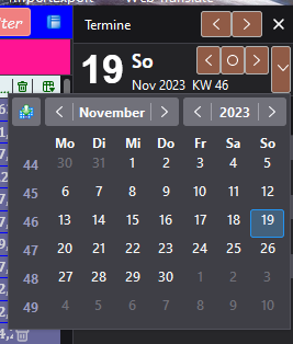

    Ich habe den entspr. Ausschnitt zu Minikalender versuchsweise gefahren und beide Minikalender werden ebenfalls angesprochen.
    Natürlich, denn darauf habe ich ja auch gezielt, nur stammt meine Version aus Zeiten wo beides unterschiedlich eingefärbt war.
    Es sollte nur eine Bestätigung sein und sollte bei DarkCorri53i ebenfalls so funktionieren.
    Dass Deine Codes bei Dir funktionieren, steht ja wohl ausser Frage.

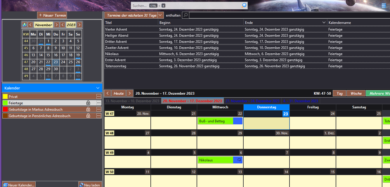

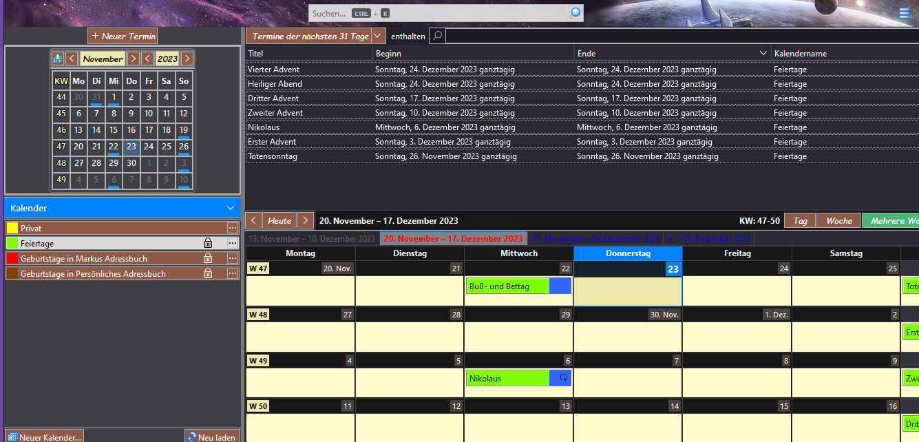

    ich habe deine komplette Lightning Anpassung übernommen. Jetzt ist mir durch Zufall eine ganz übele Sache aufgefallen. Und zwar: Wenn ich in der Terminansicht die Spalte Kalendername auswähle verschiebt sich der ganze Kalender und der Button für die Sortierauswahl und der Button für Auswahl der Arbeitswoche und Ein-Ausblendung Terminansicht verschwindet auf Nimmerwiedersehen. Ich musste eine Sicherung neu aufspielen. Also Vorsicht wenn du das testest. Mach Dir vorher eine Sicherung!
    Woran könnte es liegen? Alle anderen Spalten können problemlos angewählt werden. Hier ein Screenshot des Unglücks:
    Ich habe alle meine Erweiterungen testweise deaktiviert keine Änderung. Nur im Fehlerbehebungsmodus funktioniert alles wieder. Nur werden Änderungen in den Spalten nicht übernommen. Und auch wenn ich die komplette userChrome und deine lightning.css herausnehme bleibt der Fehler bestehen.
    Markus
    Hm, das ist eine gute Frage, denn ich kann das hier nicht bestätigen, teste bitte die ↓ Variante.

    Grml, Dir fehlen ein paar Einträge, die hatte ich in der userChrome.css statt in der lightning.css, bitte füge das ↓ noch ein und ändere Dir die Werte passend.
    #messengerWindow[sizemode="normal"] #calendar-task-tree > treecols {
        max-width: 987px !important;
    #messengerWindow[sizemode="normal"] #unifinder-search-results-tree-cols {
        max-width: 986px !important;
    #messengerWindow[sizemode="maximized"] #calendar-task-tree > treecols {
        max-width: 1412px !important;
    #messengerWindow[sizemode="maximized"] #unifinder-search-results-tree-cols {
        max-width: 1411px !important;
    Zitat von DarkCorri53i
    Warum werden die Änderungen (Deaktivierte Spalte Kalendername) im Fehlerbehebungsmodus nach Neustart nicht übernommen?
    M.M.n. ist die 115.x eher noch in einer späten Beta-Phase, als ein fertiges Release.

    Bitte teste diese überarbeitete Variante, die Werte der Zeilen 254-265 und der Zeilen 52-54 musste Du Deinen Gegebenheiten entsprechend anpassen.
    lightning.css als Zip: lightning-3.zip

    Vielen Dank für deine überarbeitete Variante. Leider ändert sich nichts. Hier einmal für dich meine Einträge in der userChrome.css
    Deine lightning.css hatte ich entsprechend meinen Einträgen in der userChrom.css angepasst. Es scheint aber wohl an Thunderbird selbst zu liegen da ohne Ordner Chrome das Problem bleibt. Wenn du keine Idee mehr hast könntest du Mir dann das Feld Kalendername im Kontexmenue ausblenden oder ausgrauen, das es nicht mehr anwählbar ist. (Screenshot)

    ich habe es doch hinbekommen. Ich habe wohl voll auf dem Schlauch gestanden weil ich die Werte zu vorsichtig geändert habe und so keine merkbare Änderung bemerkt habe. Jetzt mit 837 bzw. 836 (Normal Ansicht) und 975 bzw. 974 (Maximal Ansicht) haut es genau hin bei Mir. Vielen Dank für deine Mühe und Sorry für meine Lange Leitung. :saint: Alles supi. :thumbsup:
