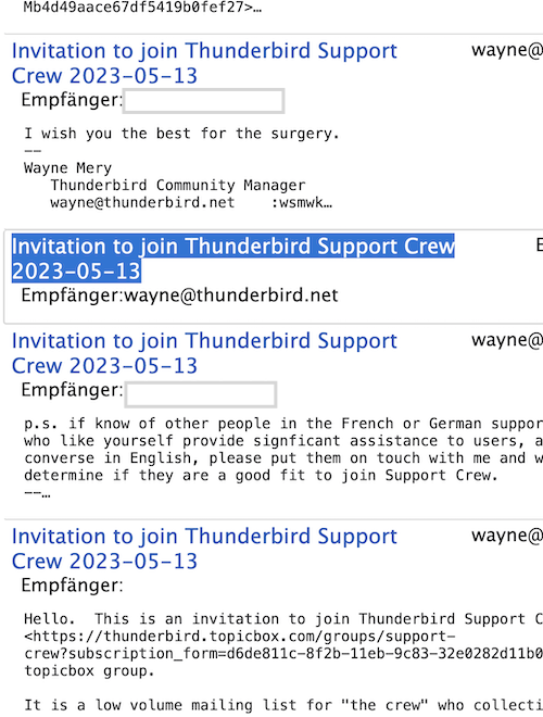

    Es sei denn mit "Liste" meinst du den neuen Tab, in dem bei einer globalen Suche die Ergebnisse zunächst angezeigt werden.
    So wie es im folgenden Screenshot zu sehen ist:

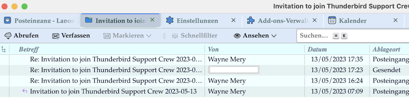

    Wenn ich in diesem Tab auf den Betreff einer der angezeigten Mails (links-) klicke, dann öffnet sich die gesamte zugehörige Diskussion
    (Themenbaum) als aufgefächerte Liste in einem zweiten Tab:
    Ist es das, was du beschreiben wolltest?
    Und genau dieses Verhalten ist, was ich für völlig unpraktisch und nicht zielführend halte.
    Ich habe oft geschäftliche Korrespondenz, bei der Details geklärt werden müssen, die sich über 20 oder 30 E-Mails hinzieht.
    Nun Suche ich z.B. nach einer E-Mail, in der ein bestimmtes Detail genannt wurde und bekomme eine Ergebnisliste mit nur genau dieser E-Mail im neuen Tab angezeigt.
    Klicke ich nun auf dieses Ergebnis, öffnet sich ein Tab mit der kompletten Korrespondenz über 30 E-Mails, und die zuvor angeklickte Mail ist nicht mal markiert. Sprich ich muss dann händisch aus den 30 Mails nochmal die gewünschte raussuchen.
