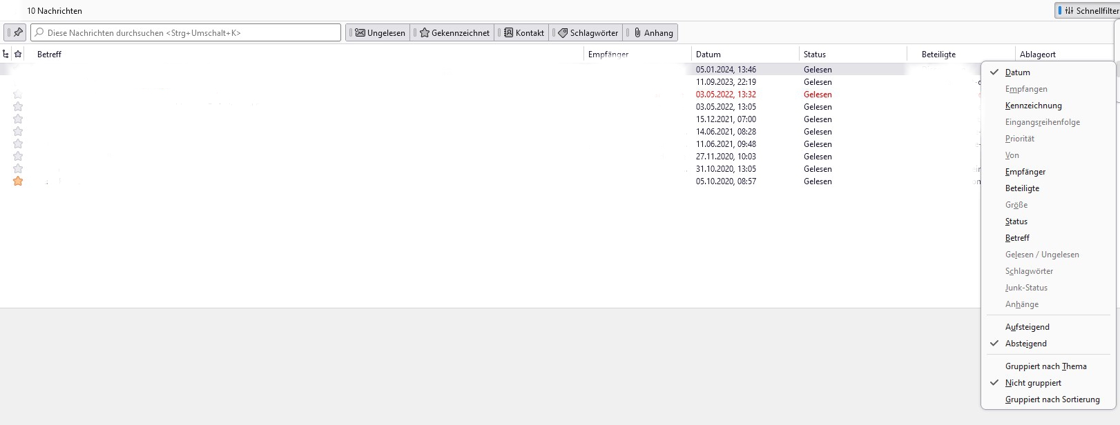

    In der Liste der Suchergebnisse die Sortierung "Gruppiert nach Thema" in "Nicht gruppiert" ändern.

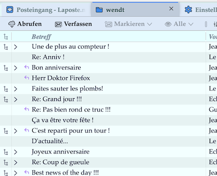

    Erst in der anderen weiteren Ansicht
    1.121
    12.541

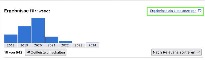

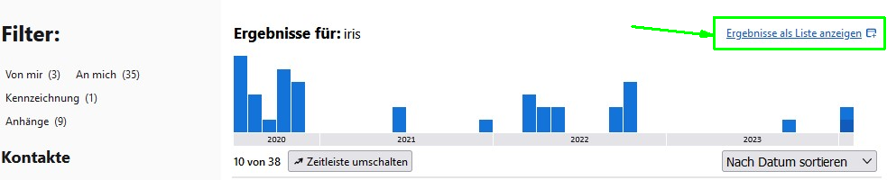

    • 21. Januar 2024 um 15:20
    Zitat von landbastler
    in der Liste meiner Suchergebnisse kann ich diese Option nicht finden.

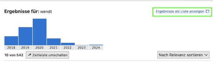

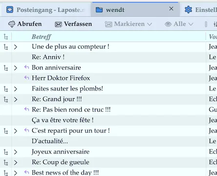

    Hast du deine Suchergebnisse (Bild oben) noch nie als Liste angezeigt (Bild unten, gruppiert nach Thema)?

    • 21. Januar 2024 um 15:54

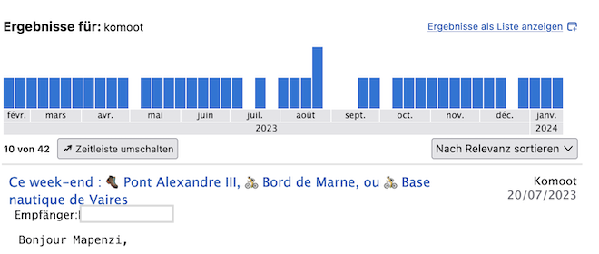

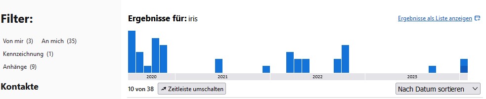

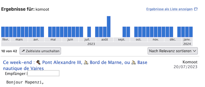

    Habe jetzt die Gruppierung heraus genommen, aber ohne Effekt. Als ich nach einem anderen Adressaten suchte habe ich gerade festgestellt, dass doch noch Nachrichten in den Suchergebnissen auftauchen, deren Inhalt imVorschaufenster angezeigt wird. Klickt man auf die Nachricht öffnet sich ein leeres Fenster. Egal ob Posteingang oder Gesendet.

    • 21. Januar 2024 um 18:56
    Das Löschen der global-messages-db.sqlite ist hin und wieder angesagt, wenn de Eindruck enststeht, da müsste mehr sein.
    Hier spezielles zur Globalen Suche
    1.121
    12.541
    • 21. Januar 2024 um 19:12

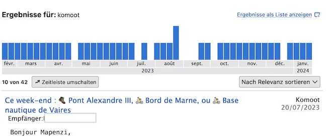

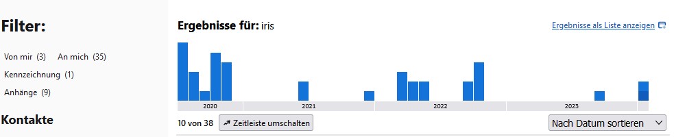

    So etwas habe ich noch nie gesehen. Wenn du im ersten Tab "Suchergebnisse für : Xxxxxxxxx bist, kannst du doch Betreff, Empfänger, Von und Datum der gefundenen Nachrichten sehen:
    Wenn sich dort eine Nachricht befindet, die beim Öffnen nicht angezeigt wird wie in deinem letzten Beispiel, dann versuche die selbe Nachricht im Posteingang oder Gesendet Ordner direkt über die von hier zitierten Kriterien zu finden und zu öffnen.
