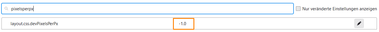

    Es gäbe noch eine Möglichkeit, das gesamte Layout zu vergrößern. In den erweiterten Einstellungen.
    Das könnte die Bildschirmlupe ersparen.
    Menü -> Einstellungen -> links Allgemein -> rechts ganz unten Konfiguration bearbeiten…
    Dort in die Suchzeile pixelsperpx eintippen.
    Die Pref heißt layout.css.devPixelsPerPx | der default Wert beträgt -1.0 (Minus Vorzeichen und Punkt)
    Den Wert mit 1.1 (positiv) -> Enter versuchen und VORSICHTIG um eine Stelle hinter dem Punkt erhöhen!
    Die Wirkung zeigt sich sofort. Rücksetzen auf default Wert mit dem gepfeilten Halbkreis rechtsaußen.
    Zitat von QuoQuoRoots
    aber die Foren-Ergonomie ist mit meinen Augen bzw. deren Rest-Sehkraft weitgehend inkompatibel.
    Die gleichen Einstellungen lassen sich auch im Firefox vornehmen, falls der als Browser läuft.
    Beispielbild der Umgebung Erweiterte Einstellung
    3 Mal editiert, zuletzt von Bastler (28. Januar 2024 um 19:51)
