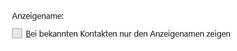

  • jorgk3
    • 25. November 2023 um 16:11
    Du hast diese Option gewählt, dann wird die E-Mail-Adresse für Leute im Adressbuch nicht angezeigt:

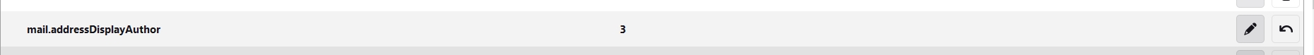

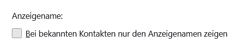

  • MannyD
    22. Nov. 2023
    • 26. November 2023 um 10:58
    Hhmm, da ich mit Betterbird noch am Anfang bin, habe ich noch keine Kontakte im Adressbuch.
    Bei mir sieht das so aus:
    Sollte ja eigentlich richtig sein..
