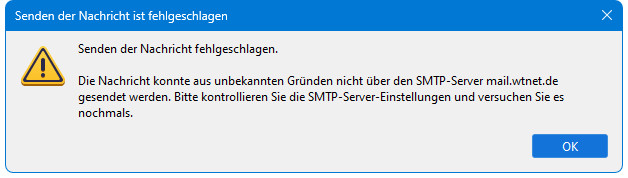

    seit einiger Zeit habe ich dieses Problem schon aber leider erst heute festgestellt, wie ich es umgehen kann. Ich beschreibe einfach mal, was ich wie mit dem Thunderbird mache. Also: ich habe 4 unterschiedliche IMAP-Konten eingerichtet bei 4 unterschiedlichen Providern. Beim Schreiben einer neuen mail unter dem WTNET-Konto kommt nach dem Senden sofort die Fehlermeldung gemäß Anhang.

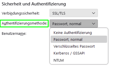

    Zitat von Elbfischer
    richtigen SMTP-Server und -Port habe ich!
    Nur so eine Idee, ich finde bei WTNET nicht so wirklich eine Angabe über die Authentifizierungsmethode
    Vielleicht damit etwas spielen. Irgendwo sollte das doch lösbar sein, sonst wären die Meldungen hier häufiger.
    Nur Beispiel:

    Sorry, ja mein Nachbar ist auch bei WTNET. (Das ist der lokale Telekom-Anbieter in Norderstedt, wilhelm.tel).-
    Die Authentifizierungsmethode ist SSL/TLS und in Thunderbird auch so eingestellt. Diese Infos hat sich Thunderbird automatisch von WTNET geholt bei Kontoeinrichtung und ist irgendwo bei denen auch im Web zu finden, allerdings - glaub ich - ziemlich versteckt...
    Ich werd' aber mal damit rumspielen.
    • 26. November 2023 um 18:54
    So im Nachgang überlegt, die letzten beiden Positionen meiner Abb. werden kaum in Frage kommen.
    Also viel bleibt nicht zum Spielen übrig. :whistling:

    • 26. November 2023 um 20:49
    WTNET unterstützt kein verschlüsseltes Passwort...
    • 26. November 2023 um 20:57
    OK, ist bei den meisten wohl so. Im Moment keine weiteren Ideen mehr.
