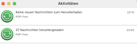

    Hello,
    Zitat von cirtap23
    Vor ca. 4 Wochen musste ich auf besagtem Rechner TB neu installieren,
    Hast du auf besagtem Rechner nur die Applikation Thunderbird neu installiert oder auch gleichzeitig das Profil?
    Zitat von cirtap23
    auch der Haken bei "Nachrichten-Synchronisation" ist gesetzt
    Das gibt es nur bei IMAP-Konten, also ist das Konto sicherlich nicht versehentlich als POP-Konto eingerichtet worden.
    Zitat von cirtap23
    Seit ein einigen Wochen lädt nun ein Rechner bei Neustart von TB alle Mails neu herunter
    Woran machst du das fest? Nur an der Zeitdauer? Um wie viele Nachrichten handelt es sich im Posteingang?
    Kannst du mal beim Start sofort das Fenster Extras > Aktivitâten anzeigen?
    Vielleicht solltest du auch mal die Fehlerkonsole zu Rate ziehen (Extras > Entwicklerwerkzeuge > ... )
    Hat der "langsame" Rechner ungefähr die selben Kapazitäten wie die beiden anderen und einen Hochgeschwindigkeits-Anschluss?
    Man muss herausfinden, was der "langsame" TB während der "Ladezeit" so alles treibt...
    Beobachte ebenfalls die CPU-Belastung während "alle Mails neu heruntergeladen" werden
    Und überhaupt: was bedeutet "SEHR" lange?

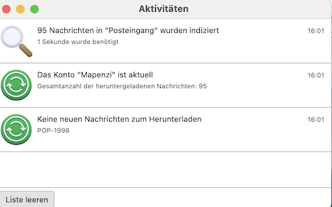

    • 25. November 2023 um 16:10
    Zitat von cirtap23
    Ja, es sind sehr viel Mails im Posteingang (27.000) und ich weiß, dass das nicht gut ist...
    Es liegt an dir es zu ändern.
    Gehe zunächst in Konten-Einstellungen > Betreffendes Konto > Synchronisation & Speicherplatz:
    ist bei "Nachrichten aller Ordner dieses Kontos auf dem Computer bereithalten ein Haken gesetzt oder nicht?
    Wie groß iin MB st der Ordner Posteingang (R-Klick auf den Ordner) > Eigenschaften > Allgemein > Größe auf Datenträger)?
    Bei gleicher Gelegenheit klicke auch auf den Button "Reparieren", dann öffne Extras > Aktivitäten und verfolge die Indizierung des Posteingangs.
    Wenn das Erstellen des neuen Index (entspricht der Index-Datei INBOX.msf im Profil) beendet ist, beende TB und starte ihn nach etwas zehn Sekunden neu.
    Falls TB wiederum sämtliche 27000 Nachrichten des Kontos neu lädt, erstelle ein neues Profil, richte zunächst nur das Problem-Konto wieder als IMAP-Konto ein und berichte, ob der Fehler behoben ist.
