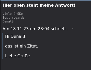

    Wenn ich eine neue E-Mail schreibe, dann wird automatisch unten drunter die Signatur eingefügt. Sie wird durch 2 Trennstriche vom Rest der E-Mail abgetrennt.

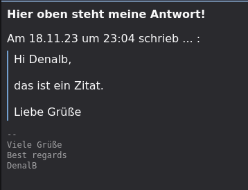

    Ist eingestellt, dass beim Zitieren meine Antwort über dem Zitat beginnt und die Signatur wie empfohlen unten drunter angezeigt wird, dann wird die Signatur sowohl beim Antworten als auch beim Weiterleiten durch diese 2 Trennstriche vom Inhalt abgetrennt.
    Lasse ich die Signatur allerdings in dieser Konstellation unter meiner Antwort, aber über dem Zitat anzeigen, dann fehlen sowohl beim Antworten als auch beim Weiterleiten die 2 Trennstriche.
    Was muss ich tun, dass auch im letzten Fall die beiden Trennstriche angezeigt werden?
    Unter den Erweiterten Einstellungen sind die beiden Parameter mail.identity.default.suppress_signature_separator und mail.identity.id4.suppress_signature_separator auf false gestellt. Gibt es weitere Parameter, die für die Trennstriche zuständig sind?

    Also, die Sache hat nichts mit BB zu tun und sollte in ein TB-Forum wandern. Bitte graba.
    Um die Frage zu beantworten: Mache Mail-Clients interpretieren absolut alles nach --<space> als Signatur. Daher werden -- in diesem Fall von TB/BB nicht eingefügt. Wie die pref schon nach ihrem Namen sagt, damit kann man die -- unterdrücken, nicht aber hervorzaubern.
    Wer wider besseres Wissen die Striche dennoch haben will, muss sie in die Signatur einfügen. Das macht natürlich die Gewährleistung zu nichte.

    Nein, alles nach dem Signaturtrenner wird inklusive des Signaturtrenner abgetrennt, deshalb wird der Signaturetrenner oberhalb des Zitats nicht eingefügt, damit die Signatur und das Zitat nicht abgetrennt wird.

    Aber ich würde doch dann keinen "Signaturtrenner" nutzen, sondern nur eine Signatur, die 3 oder 4x "-" als optischen Trenner nutzt. Den eigentlichen Signaturtrenner würde ich über die Parameter entfernen.
    Bisher nutze und nutzte ich in all meinen E-Mail-Apps (Windows, iPhone, MacBook und Linux) 2x "-" als optische Trenner.
    Oder habe ich das jetzt komplett falsch verstanden? :/
  • jorgk3
    • 8. Dezember 2023 um 20:07
    Nur --<space> wird als Signatur-Trenner erkannt, zur Aufhübschung kannst Du alle mögliche andere verwenden. Damit wird Deine Signatur aber nicht mehr als solche erkannt und bei Bedarf entfernt. Z.B. wird in plaintext-Antworten die Signatur der Gegenseite entfernt. Das wird nicht mehr geschehen, wenn die Signatur wegen des "personalisierten" Trenners nicht mehr gefunden wird.
    Das mit der Gewährleistung war eher Spaß. Wenn Du auf eigene Faust konfigurierst, können eben komische Sachen passieren.
    Es gibt eben Standards, wer dagegen verstößt, ist auch sich selbst gestellt.

    Also sollte ich es so lassen, wie es von dir (oder den TB-Entwicklern) empfohlen wird. Wenn Antwort über dem Zitat, die Signatur aber ganz nach unten ans Ende schieben. Oder eben die Signatur über dem Zitat, aber ohne Trenner nutzen. Korrekt?
