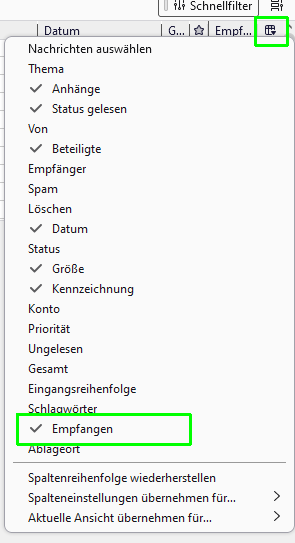

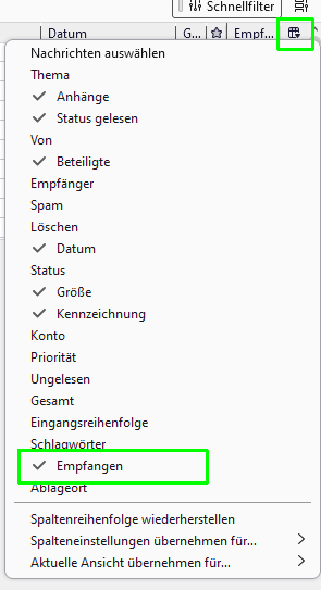

    • 11. Dezember 2023 um 20:40
    Zitat von systemics
    das Sortieren nach dem Zeitpunkt des Sendens/Eintreffen einstellen?
    füge in den Spalteneinstellungen eine neue hinzu und sortiere auf diese:
    (ggf. die Spalte "Datum" entfernen)

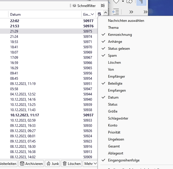

    Danke für die Idee:
    Ich habe unter "Anzuzeigende Spalten auswählen" noch die Spalte Eingangsreihenfolge aktiviert und dann nach dieser sortiert, das hilft.
    In der Datums-Anzeige wird zwar weiter der Zeitstempel aus der Erstellung angezeigt und nicht die Zeit des Eingang (s. 4.12. und 9.12.), aber die Mails werden in der Reihenfolge des Eingang angezeigt.
    Wichtig ist auch noch, bei "Sortierung" die Gruppierung aufzuheben
    Danke! Gruß
