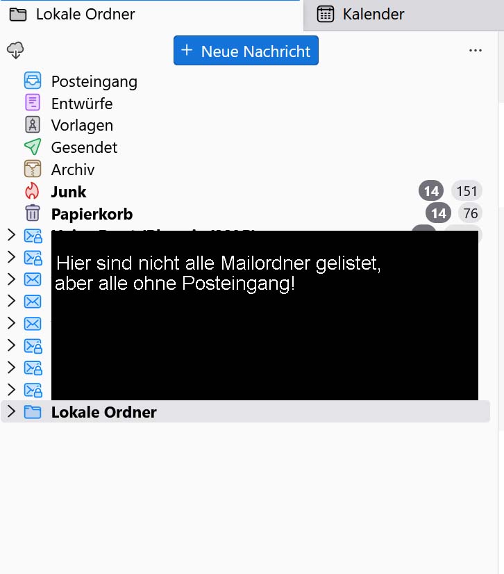

    Ich habe etliche Mailaccounts und deshalb im Thunderbird die gruppierten Ordner gewählt. So sehe ich sofort in welchem Mail-Account neue Mails angekommen sind (siehe Screenshot: thunderbird-gruppierte-ordneer-alt.jpg). Seit ich ich TB 115 nutze, sieht das nicht mehr gleich aus (Screenshot: ansicht-gruppierte-ordner-tb-115.jpg).
    Posteingang: alles lehr, keine Mailaccounts
    weiter unten sind nicht einmal alle Mailaccounts angezeigt und der Posteingang wird auch nicht angezeigt.
    Wie kriege ich das wieder so hin, wie es unter TB 112 war?
    Hier der Screenshot wie es früher war:
    Und so sieht es unter TB 115 aus:
    Danke für die Inputs

    ich benutze nicht "Gruppierte Ordner", aber wie ich hier mitbekommen habe, könnte Folgendes helfen:
    a) löse die Gruppierung auf (Zurückstellen)
    b) bei beendetem TB im Profilordner unter Mail den Ordner smart mailboxes löschen
    c) erneut Gruppieren

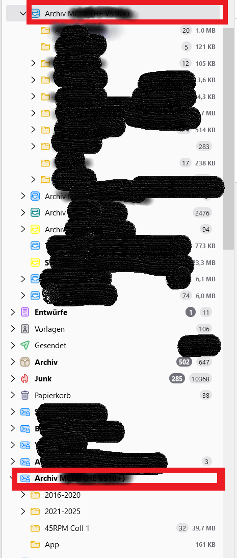

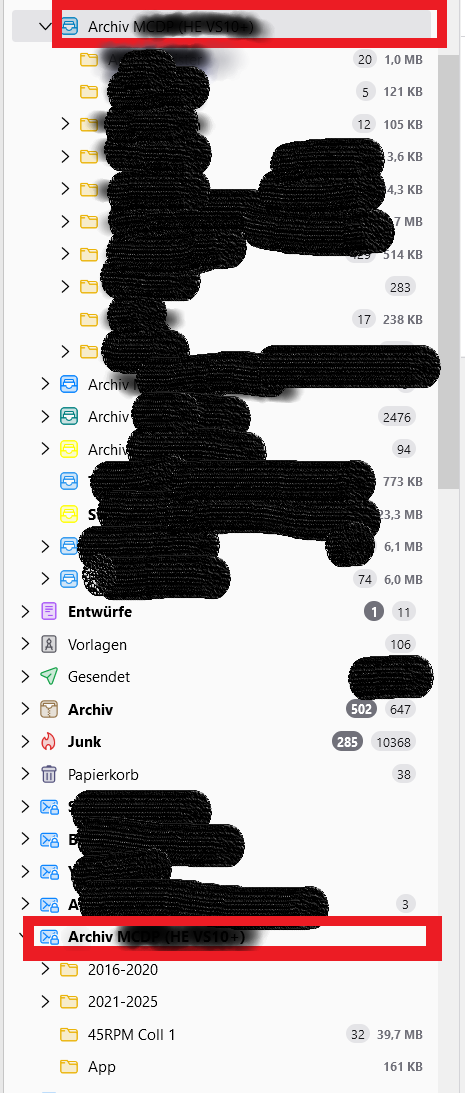

    • 10. Januar 2024 um 12:48
    TB115.6.1, W10
    Gruppierte Ansicht der Ordnerdarstellung funktioniert auch bei mir nur fehlerhaft: Postfächer werden teilweise doppelt angezeigt (aber: keine doppelten Inhalte!). Die Ordnerinhalte, die normalerweise in einem Postfach vollständig zu sehen sind werden fehlerhaft aufgeteilt auf zwei Postfächer mit gleichem Namen (siehe Screenshot). Ich finde dann z. B. die Inhalte von Ordner1 und Ordner2 im Postfach X und Ordner3 und Ordner4 im Postfach X-Doppelt.
    Auch das neue Update 115.6.1, das bei "gruppierter Darstellung" von Verbesserungen berichtet. hilft dem Problem nicht ab. Die Gruppierung funktioniert einfach nicht mehr richtig.
    Es gibt unterschiedliche Lösungsansätze zu ähnlichen Themen, aber keine Lösung hilft.
    Bisher folgendes versucht:
    - im Profilodner C:\Users\XXXXXX\AppData\Roaming\Thunderbird\Profiles\XXXXXX.default\Mail\smart mailboxes den Ordner smart mailboxes gelöscht. Nach einem Neustart baut es sich allerdings wieder fehlerhaft auf.
    - das einzelne Löschen von ".msf" bringt kurzfristig Abhilfe. Werden die .mfs Dateien der einzelnen Ordner aus dem doppelten Postfach gelöscht, kann es sein, dass bei einem Neustart von TB alle Ordner wieder vereint im gleichen Postfach angezeigt werden. Nach erneutem Start entstehen wahllos wieder doppelte Postfächer.
    - auch das Löschen des gesamten IMAP Verzeichnisses kann Abhelfen, aber nach ein, zwei Neustarts gerät es wieder durcheinander.
    - auch Komprimieren der einzelnen Mailboxen und auch das Reparieren dieser über die Eigenschaften hilft nicht. Es ist auch keine Logik erkennbar, dass bereits reparierte Dateien nicht mehr in einem doppelten Postfach auftauchen. Dies erfolgt offensichtlich "zufällig".
    - gruppierte Darstellung deaktivert, smart messages gelöscht, neu gestartet nur mit der Standardansicht "Alle Ordner", grupperte Ansicht neu aktiviert. hilft aber trotzdem nichts. auch hier kommt der Fehler zurück.
    In der Standardeinstellung Ordnermodi "Alle Ordner" funktioniert es fehlerfrei.
      • 221,28 kB
      • 465 × 1.093

    • 10. Januar 2024 um 13:07
    Hallo
    es geht hier aber nicht um Ordnerkategorien sondern um angelegte Ordner (mit E-Mails als Inhalt) im Posteingang, die teilweise in einem doppelten Posteingang gleichen Kontonamens erscheinen, anstatt allesamt nur in einem Postfach des gleichen Kontos. Zur Klarstellung: Die Ordner selbst erscheinen nicht doppelt, sondern werden aus ihrer Sortierstruktur herausgerissen und erscheinen im doppelten Posteingang wahlos durcheinander und strukturlos.
