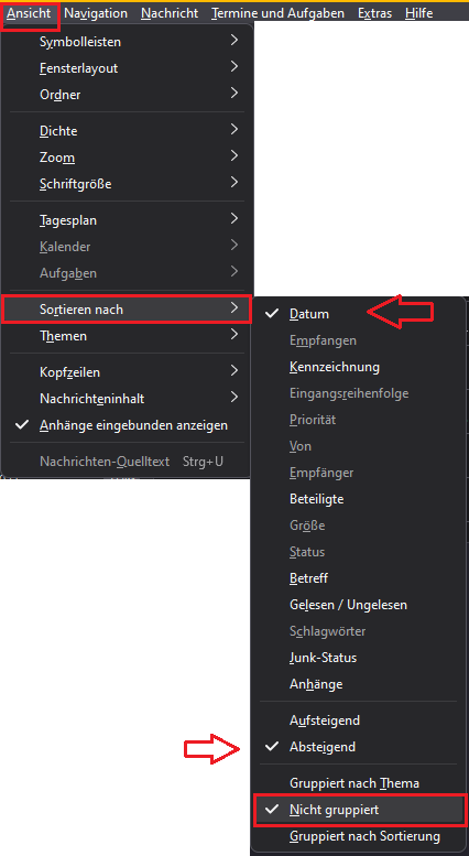

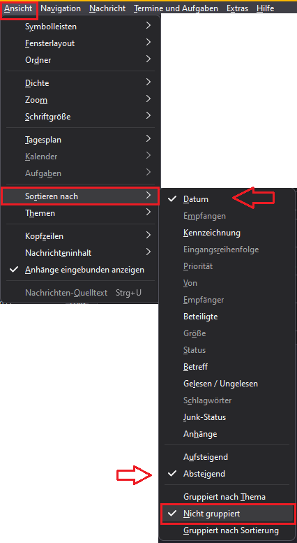

    • 13. Dezember 2023 um 11:32
    Hallo Hilarion,
    ja, mit der 'Gruppierten Ordneransicht' hadern viele Nutzer. Vor allem als neuer Default.
    Die Ansicht kannst Du ordnerweise abstellen. Und über die erweiterten Einstellungen sogar auch für zukünftig neu angelegte Ordner einen Default setzen, der eine normale Ansicht vorgibt. Dazu finden sich diverse Beiträge hier im Forum, so dass ich auf dieses Thema, wie man den Default ändert und welches Vorgehen möglich ist, diesen Wunsch auch nachträglich auf alle Ordner anzuwenden, nicht weiter im Detail eingehe.
    Exemplarsich für einen Ordner:
    Außerdem siehst Du hier auch gleich eine Möglichkeit, wie die Sortierung nach Datum gewählt werden kann.
    Da Du die 'klassische Ansicht' (eigentlich Tabellenansicht) gewählt hast, tut es aber auch ein Klick auf den Spaltenkopf der Spalte Datum. Jeder Klick auf den Spaltenkopf toggelt die Sortierreihenfolge. Sollte nicht eh schon nach Datum sortiert werden, anfänglich kommt Thunderbird mit 'nach Datum' aber 'aufsteigend', dann zieht der erste Klick den Fokus für die Sortierung auf die Datumsspalte. Das die Spalte als Sortierkriterium fungiert und in welche Richtung, wird durch den kleinen Pfeil visualisiert.
