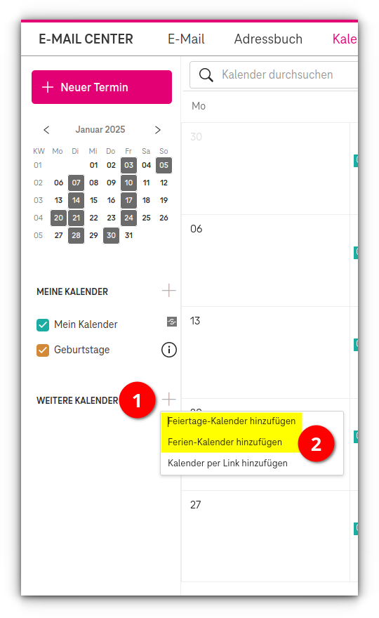

  • FraHaar
    14
    20. Dez. 2023
    • 5. Januar 2024 um 21:00
    • #53
    Einen Ferienkalender und 2 selbst angelegte sowie ein Adressbuch.
    Hallo @Bastler , du kannst über den Internet-Browser bei T-Online diese Kalender hinzufügen:
    Ich habe gerade bei einem weiteren T-Online-Account, bei dem ich den Passwort-Fehler bisher noch nicht hatte, den Feiertag- und Ferien-Kalender hierüber hinzugefügt und dann über TbSync in einem Testprofil mit Thunderbird synchronisiert. Und schwupps - beim erneuten Öffnen war das SPICA-Passwort im Passwortspeicher verschwunden.
    Ich teste jetzt mal ohne diese zusätzlichen Kalender.
