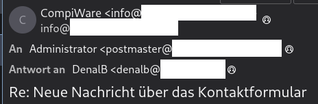

    Über die Suche bin ich auf dieses Thema gestoßen. Ich habe genau dasselbe Problem. Allerdings nutze ich Betterbird, aktuell in der Version 115.11.0-bb28 (64-Bit).

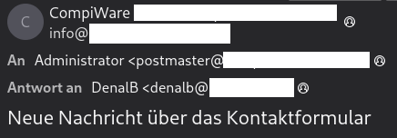

    Ich betreibe eine Webseite, auf der es ein Kontakt-Formular gibt. Schickt mir darüber jemand eine Nachricht, dann sieht der Kopf der E-Mail, die ich als Administrator erhalte, so aus:

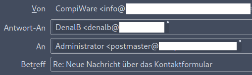

    Antworte ich nun auf diese Anfrage über den Button Antworten, sieht der Kopf der E-Mail so aus:
    Ich schicke die E-Mail ab und erhalte sie nur im Administrator-Konto meiner Webseite. Mein DenalB-Account bekommt diese E-Mail nicht.

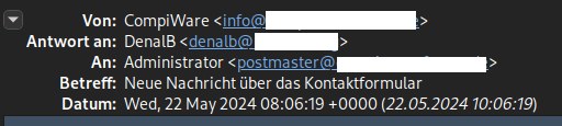

    Das ist der Kopf der E-Mail, die im Admin-Konto meiner Webseite landet:
    Und genau so sieht die E-Mail auch in den gesendeten Objekten aus.
    Normalerweise kopiere ich die Adressen dann immer um, sodass Antwort-An leer ist und in An der eigentliche Adressat steht.
    Es ist übrigens egal, ob ich über den Button Antworten in der Kopfzeile der E-Mail gehe oder per Rechtsklick auf die E-Mail klicke und Antworten nur an Absender oder Antworten an alle auswähle. Am Verhalten ändert sich nichts.
    Wenn es sich hierbei tatsächlich um einen Bug in Thunderbird handelt, den es schon seit Jahren gibt, stellt sich mir die Frage, ob der Fehler vielleicht in Betterbird behoben werden könnte. @jorgk3 , wäre das vielleicht möglich?

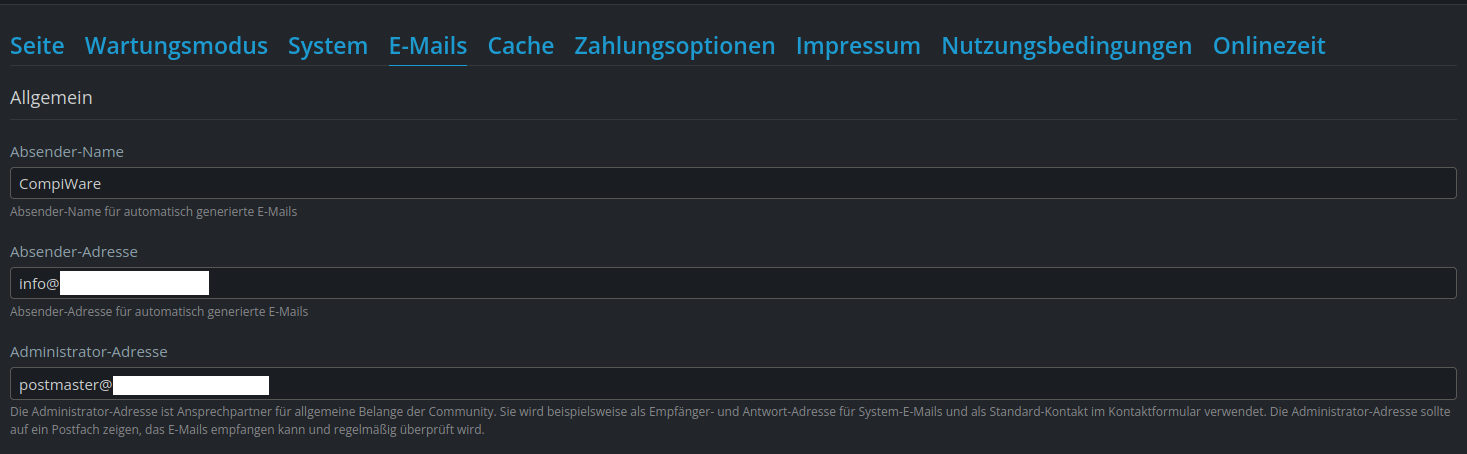

    Das lässt sich nicht so ohne weiteres realisieren, da ich die WoltLab Suite in meiner Community nutze. Hier wird ebenfalls die Forensoftware von WoltLab genutzt. Somit sollte das Problem hier auch bestehen, zumindest was den Absender angeht.

    Das geht eben leider nicht. Die Von-Adresse wird von der Forensoftware als Standard-E-Mail für System-E-Mails und auch dem Kontak-Formular verwendet.

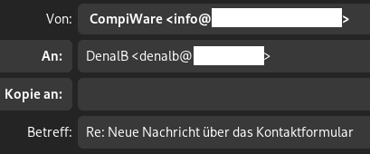

    Zum Test habe ich mir eben mal Evolution in Linux installiert und mir das Konto eingerichtet. Ich habe keinerlei spezielle Identitäten erstellt oder Konfigurationen vorgenommen. Hier funktioniert es.
    Die E-Mail vom Kontakt-Formular sieht so aus:
    Antworte ich auf diese E-Mail, sieht der Header so aus:
