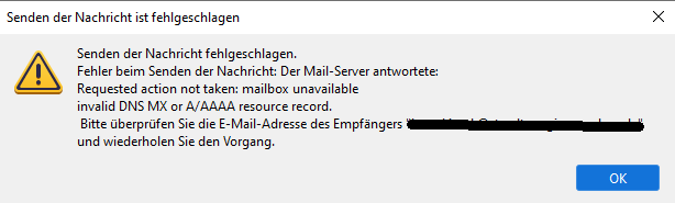

    Hallo.
    Ich hatte mir im letzten Jahr das AddOn "Später senden" installiert, um einem ehemaligen Kollegen eine Nachricht zu senden, an einem Tag meiner Abwesenheit.
    Letztlich habe ich an dem Tag die Mail selber früh versandt.
    Seither erhalte ich diese Nachricht auch obwohl ich "später senden" wieder entfernt und TB neu gestartet habe.
    Im Postausgang ist jedoch keine Nachricht, die gesendet werden könnte.
    Welche Lösung gibt es da ?
    Danke euch.
    klicke auf den Postausgang mit rechter Maustaste -> Komprimieren, vielleicht hilft das schon.
    Zitat von useTB
    Antivirus ist Avira Prime
    Entferne in deren Einstellungen alle Zugriffe auf den TB.

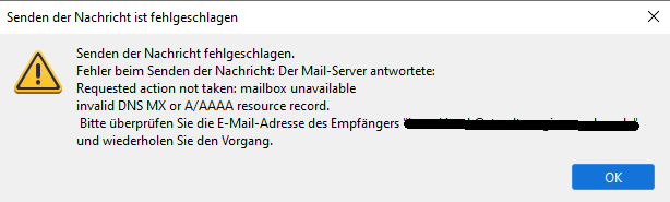

    Für den Postausgang komprimieren gewählt, zeigt absolut keine Reaktion. Danacj hab ich TB geschlossen und neu gestartet. Direkt darauf kam die Fehlermeldung wieder.

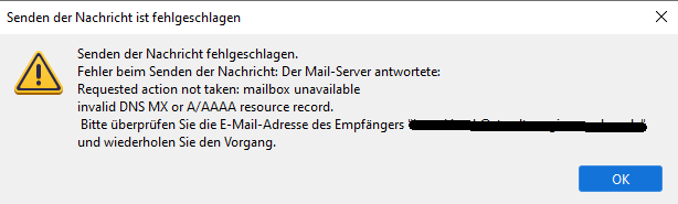

    Schlimmer noch. Die Mailadresse ist wohl in 1 Buchstaben falsch. Blöd ist auch, dass ich die Meldung beim "manuellen" Versand auch hatte und daraufhin die Mailadresse korrigiert habe. Letztlich habe ich die Mail versandt. Also irgendwie alter Kram.
    Hatte überlegt, eine Nachricht mit der gleichen Mailadresse zu senden, um diese dann beim auftretenden Fehler zu korrigieren. Bringt aber nix. Mit der falschen Mailadresse erhielte ich allenfalls eine Mail zum delivery failur aber nicht diese Fehlermeldung.
