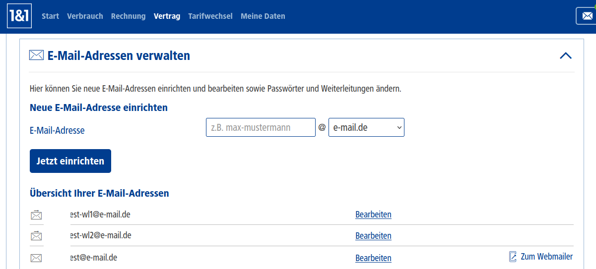

    Zitat von Alex_ITA01
    ein Postfach und habe dort 20-30 Weiterleitungen drunter angelegt.
    Wir reden aneinander vorbei, denke ich.
    Du hast 1 Mailadresse als Postfach.
    Und Du hast 20 E-Mailadressen als Weiterleitung angelegt.

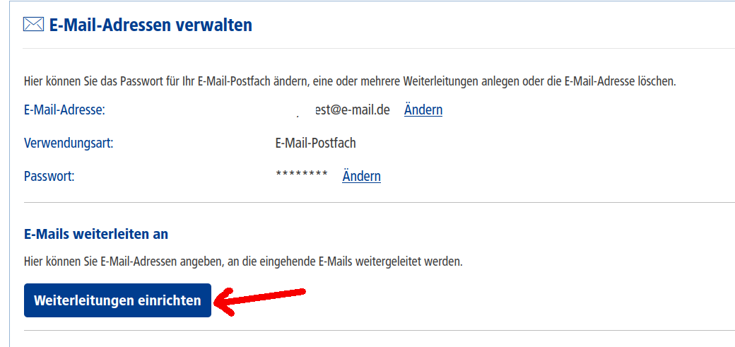

    Ein Screenshot aus dem Controlcenter (anonymisiert) wäre hier sehr hilfreich.
    Beispiel
    Die ersten beiden sind Weiterleitungen, die dritte ein Postfach (zu erkennen am Link zu Webmailer.
    Kein Backup - Kein Mitleid!
    Einmal editiert, zuletzt von AndyC (2. Februar 2024 um 11:12)

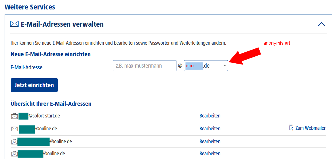

    Hier der Screenshot
    Meine Domaine ist anders wie das Postfach (kann man bei 1&1 so hinterlegen) und dann eben noch x-Weiterleitungen.
    Ok, wenn du schreibst, ich muss alle Weiterleitungen als Postfach anlegen (im Control Center von 1&1), dann habe ich später im Thunderbird doch auch 20 Postfächer anzulegen damit ich davon Mails senden und empfangen kann oder?
    Wenn ja, wäre das natürlich echt nicht elegant...

    OK, da wo das "abc" steht, wäre Deine eigene Domain?
    Und die Weiterleitungen sind samt alle die von 1&1 vorgegebenen Domainendungen?
    Im TB müssen dies xx Postfächer nicht zwangsläufig angelegt werden, zu "Wartungszwecken" ist das aber angebracht.

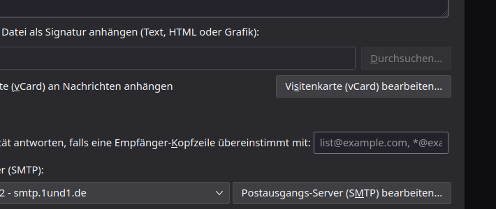

    Eigentlich brauchst Du nur den Nutzernamen und das Passwort, weil Du für jede Mailadresse (Identität) einen SMTP anlegen musst.
    Der Vorgang ganz grob ist:
    - Postfach anlegen, nach dem Anlegen über Bearbeiten gleich die Weiterleitung einrichten
    - im TB unter SMTP-Server Hinzufügen wählen und Daten eingeben (beim Namen- Beschreibung- gleich die Identität vermerken)
    - Identitäten öffnen und unter Bearbeiten den SMTP anpassen
    - Fertig
    Hier gibt es jetzt allerdings das Problem, dass die Mails zwar weitergeleitet werden, aber im Postfach liegen bleiben, was dazu führt, dass der Speicher vollläuft.
    Deswegen ist das Anlegen im TB als IMAP Postfach sinnvoll (wie ich oben schon geschrieben habe Wartungszweck) um dort ganz einfach einen Filter einzurichten, der die Mail aus dem Posteingang in den Papierkorb befördert. Der Papierkorb wiederum kann per Einstellung im Webmailer automatisch nach x-Tagen gelöscht werden.
    Ich habe diese 2 bei mir im Postfachbaum ganz nach unter gelegt und eingeklappt und es funktioniert ganz perfekt.
    Allerdings wirst Du keine 20 Postfächer anlegen können (glaube 5 sind inklusive beim Vertrag). Also musst Du Dich entscheiden, mit welchen Du auch senden willst.
    Aber wie gesagt, bevor Du evtl. mit der Umwandlung zur Tat schreitest, gib Bescheid.
