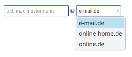

    Wenn Du bei 1&1 bist, dann ist die Domain für Mails festgelegt und der Wunschteil des Namens ist evtl. schon vergeben..
    Bist Du bei IONOS, dann ist die Domain Deine und Du kannst mit den Mailadressen innerhalb Deiner Domain "aus dem Vollen schöpfen"

    Wenn ich das nach nochmaligem Lesen richtig verstehe, ist die @online.de die zusätzliche Identität unter der Domai-E-Mailadresse?
    Und die @online.de ist als reine Weiterleitung angelegt?

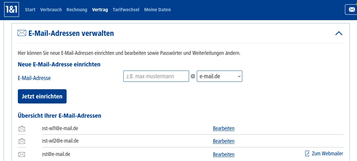

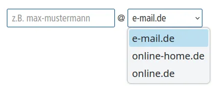

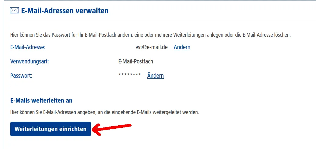

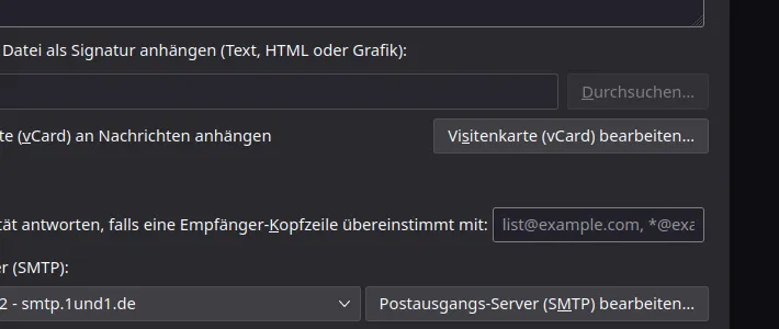

    Geht es also wirklich nicht mehr oder muss ich das anders konfigurieren?
    Doch mit einem "Trick".
    Da hast Du allerdings mit 20 reinen Weiterleitungen gut Arbeit vor Dir.
    Du musst "ganz einfach" für jeder dieser Weiterleitungen im TB einen eigenen SMTP mit Benutzernamen (die entspr. Mailadresse) und Passwort anlegen und diesen der Identität jeweils zuordnen.
    Und jetzt kommt das "Problem" dabei.
    Da die reinen Weiterleitungen kein Passwort besitzen geht das so erst mal nicht. Du musst diese reinen Weiterleitungen in ein echtes Postfach umwandeln. Dabei ist allerdings Geschwindigkeit angesagt.
    Wenn Du das im Controlcenter mit der entsprechenden Weiterleitung machen willst, gibt es erst mal keine Option dazu - hier kommt der Trick zur Anwendung.
    Habe das für 2 solcher Weiterleitungen hier erfolgreich hinbekommen.
