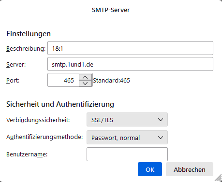

    Beim Senden wurde ich nach dem Passwort gefragt: Ich gab es ein und es funktionierte nicht. Daraufhin löschte ich den Postausgangsserver und legte ihn neu an. Seitdem bekomme ich folgende Fehlermeldung:
    Quote
    Fehler beim Senden der Nachricht. Der Mail-Server antwortete: Requested action not taken: mailbox
    unavailable
    Sender address is not allowed.. Bitte überprüfen Sie, ob Ihre E-Mail-Adresse in den Konten-
    Einstellungen stimmt und wiederholen Sie den Vorgang.
    Ich weiß nicht mehr weiter. Die Einstellungen für den Ausgangsserver sind korrekt. Auf meinem Smartphon funktioniert mit den gleichen Einstellungen alles:
    Das Feld für Benutzername ist selbstverständlich mit meiner korrekten Email-Adresse ausgefüllt.
    Weiß jemand Rat?

    • November 30, 2023 at 3:01 PM
    Quote from 007tr
    das Feld für Benutzername ist real ausgefüllt und nur zur Ansicht hier geleert worden?

    6. Dec. 2004
    • December 1, 2023 at 3:06 PM
    Ja, natürlich ist das Feld für Benutzername mit meiner Email-Adresse ausgefüllt - korrekt.
    Entschuldigung. Das hatte ich vergessen zu erwähnen.

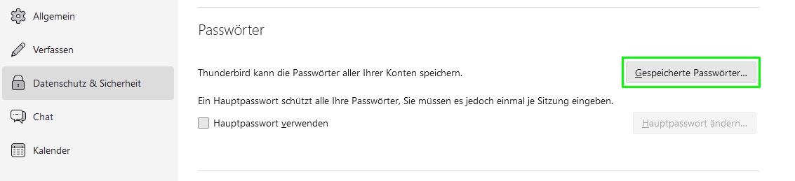

    Eine andere Idee: unter Einstellungen die gespeicherten Passwörter zum Provider löschen.
    Das Einstellfensterchen kann unten rechts gefasst, vergrößert werden.

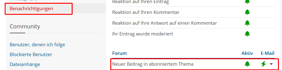

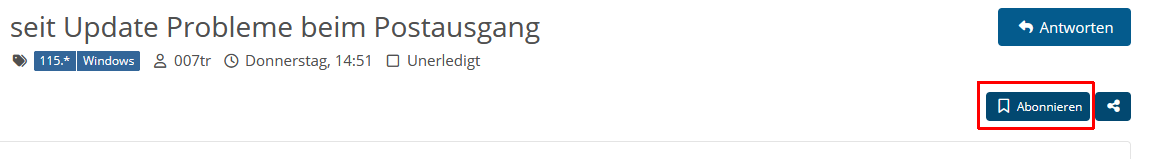

    Quote from 007tr
    Wie bekommt man von Thunderbird Antwort?
    Du meinst aus dem Forum? Dann in dem Benutzer Kontrollzentrum -> Benutzerkonto Verwalten -> Benachrichtigungen
    Und das jeweilig interessierende Thema Abonnieren.

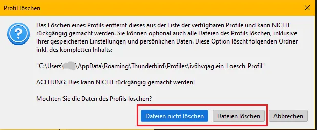

    Weiter möchte ich anregen, nicht gleich auf tabula rasa zu gehen. Es spricht doch nichts gegen erst einmal ein neues Profil und parallel Beibehaltung des bisherigen Profils. Man kann mit jedem Start durch den Profilmanager (WIN-R, thunderbird.exe -p, ENTER) zwischen den beiden wählen und kann so im Zweifel relativ einfach auch noch mal auf die bisherigen Daten gut nutzbar zugreifen. Erst wenn alles passt, kann man immer noch mit dem Profilmanager das nicht mehr benötigte Profil und wenn gewünscht auch die zugehörigen Dateien gleich mit, löschen lassen. Siehe unten. Ein neues zweites Profil ist jedenfalls in Deinem Fall gleichwertig zum gänzlichen Entfernen, zur Löschung aller Verzeichnisse und zu von 0 an neu installieren.
    Schau, hab gerade mal mit ~4 Klicks ein Dummy-Profil angelegt und anschließend genauso schnell wieder gelöscht:
    Du hast später die Wahl, ob die Dateien gleich mit gelöscht werden sollen oder nur die Anzeige des Profils in Thunderbird entfernt wird. Dann müsstest Du halt zu Fuß mit dem Explorer hinterhergehen und aufräumen.

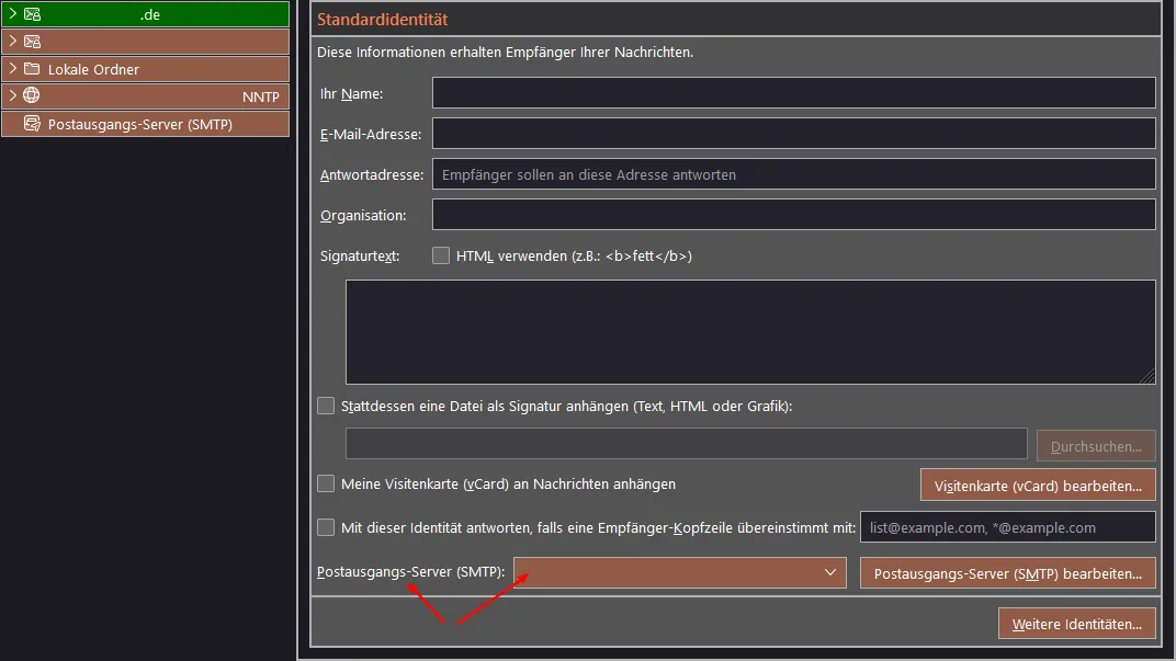

    Ergänzung: Im bestehenden Profil nur das Konto zu löschen und neu anzulegen, wird Dir wahrscheinlich nicht zur Lösung des Problems verhelfen. Dabei bleibt das Profil mit dem Problem eben im Spiel. Wenn, dann meiner Meinung nach gleich ein neues Profil erstellen und darin das Konto neu einrichten. Nur vorsichtshalber noch mal angemerkt, damit Profil und Konto begrifflich nicht durcheinandergehen.

    55
    • December 9, 2023 at 7:33 PM
    Quote from 007tr
    Ist der Postausgangsserver denn auch wieder korrekt zugeordnet? Sprich hast Du in den Konten-Einstellungen den Postausgangsserver dem richtigen Konto zugeordnet?

    • December 10, 2023 at 12:00 PM
    Quote from dharkness21
    Diese Idee kam mir auch schon am Dienstag (siehe #9), aber ging wohl unter. Daher gut, dass du es nochmal aufgreifst :thumbup::thumbup::thumbup:
