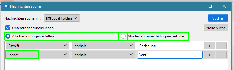

    Strg + Shift + F sollte über die vielen Möglichkeiten, auch Ordner mit Unterordnern, einen Nachrichteninhalt finden.
    Beispiel
    Das habe ich auch getestet, hier kann ich auch nach dem Betreff suchen aber nach Inhalt wird nichts gefunden.

    Wichtig, den zu suchenden Begriff nicht mit Sternchen o.ä. eintragen. Es wird tatsächlich konkret nach Zeichenfolge gesucht.
    Bei Mehrfachbedingungen besser mit beginnen.

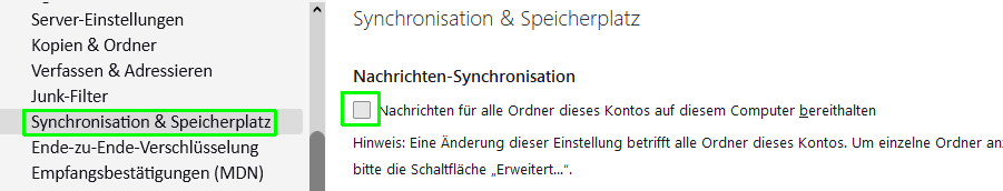

    Ja das habe ich auch genau so getestet und es funktioniert nicht. Mir ist aber etwas aufgefallen. Da es kein lokales Postfach ist, sondern von einem Mailserver gibt es hier die Option "Auf Server suchen". Wenn ich die Option deaktiviere, kann ich nicht mehr Inhalt auswählen. Allerdings muss der Haken deaktiviert sein, sonst findet er nichts. Wenn ich Mails in den Lokalen Ordner ablege, dann funktioniert die Suche. Erklärt aber noch nicht das Problem, da es in der Vergangenheit auch funktioniert hatte.
    Ist hier angehakt?
    Ist hier angehakt?
    Das isses. Ist deaktiviert, wenn ich es aktiviere funktioniert es.
    Vielen Dank :)
