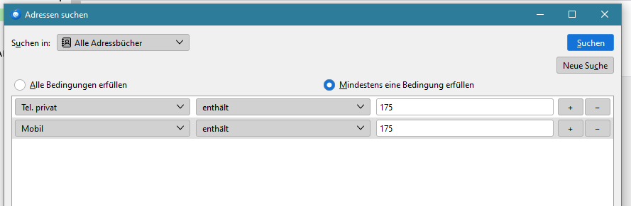

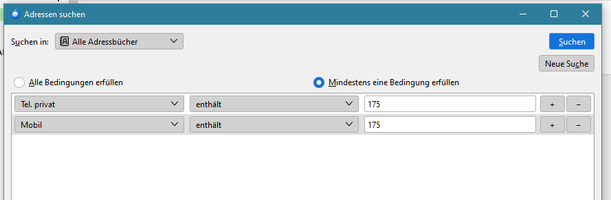

    Die Suchzeile im Adressbuch findet primär nur Titel, Name, Mailadresse | andere Inhalte werden wohl nicht beachtet.
    Hier ein Beispiel mit Menü -> Bearbeiten -> Suche -> Adressen suchen…
    Einmal editiert, zuletzt von Bastler (15. Januar 2024 um 14:06)

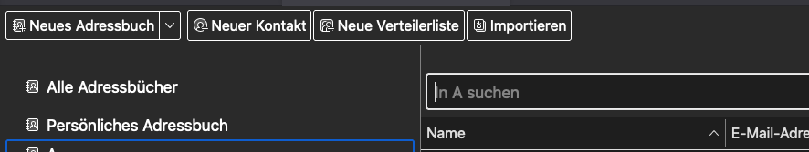

    Man kann bei geöffnetem Adressbuch auch Strg/F eingeben. Unten öffnet sich dann eine Suchleiste mit der man 'auf der Seite' suchen kann. Also Suche über alles was angezeigt wird.
