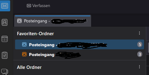

    • Der "Neue Nachricht" Button heißt "Verfassen" und ist OBERHALB der Menueleiste.
    • Der "Nachrichten abrufen" Button fehlt komplett. Ist aber über das Menue erreichbar.
    • Die drei Punkte "OPtionen für den Ordnerbereich" u.a. mit "Ordnermodi" enthalten bei mir nur "nach oben", "nach unten" und "kompakte Ansicht". Alles andere fehlt.

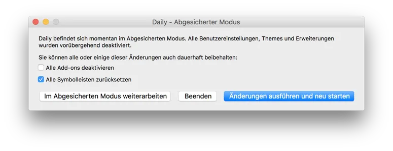

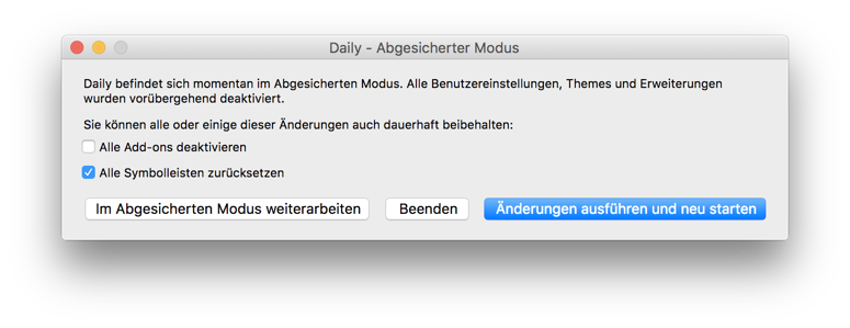

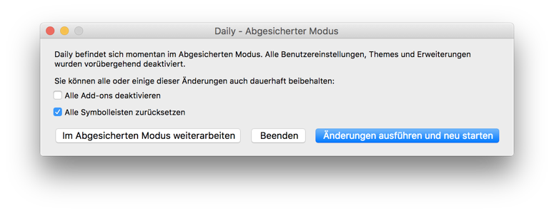

    Am einfachsten über Hilfe TB im Fehlerbehebungsmodus starten und wenn das darauf folgende Dialogfenster geöffnet wird
    einen Haken setzen bei "Alle Symbolleisten zurücksetzen" und auf "Änderungen ausführen und neu starten" klicken. Danach sollten Layout und GUI wie bei einer Erstinstallation aussehen.
