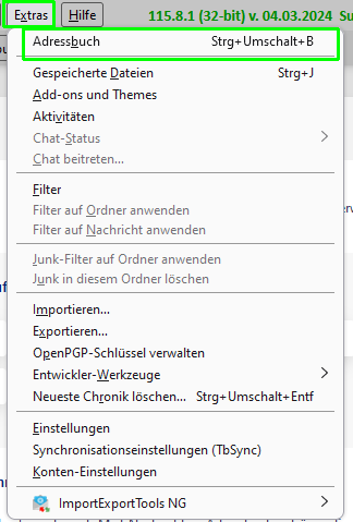

    hast Du vielleicht vergessen, die Unterpunkte der Menüpunkte anzusehen? ;)
    Oder wenn Tastatur affin, die Tastenkombi zu tippen?
    Hier sind die meisten gelistet

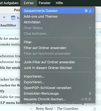

    • 8. März 2024 um 11:29

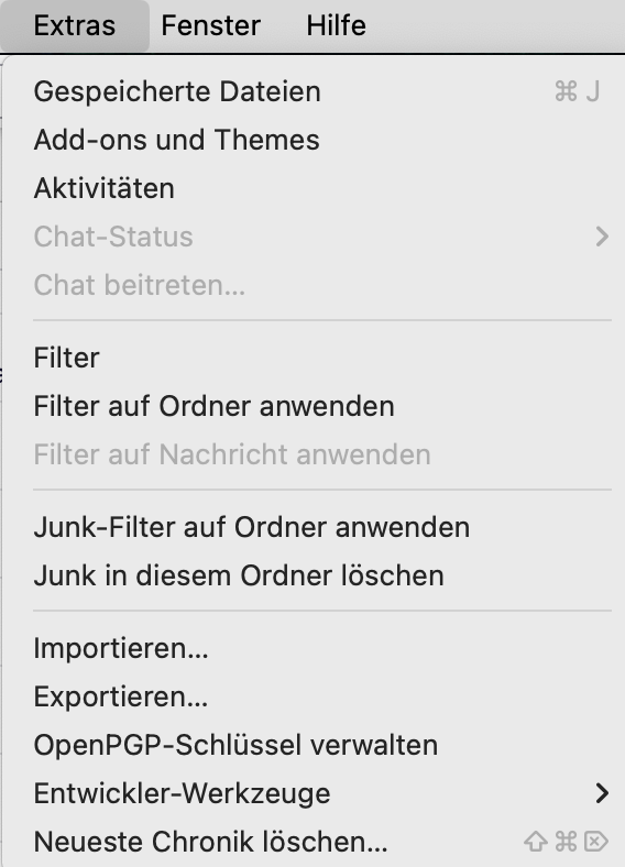

    Den Punkt "Adressbuch" im Menü Extras gibt es nicht.
    Dort war er früher immer. Daher ja meine Frage, ob es "vergessen" wurde, es sich um einen Bug handelt?

    • 8. März 2024 um 11:47
    Den Fehlerbehebungsmodus habe ich bereits ausprobiert. Auch dann kein Eintrag "Adressbuch" im Menü Extras.

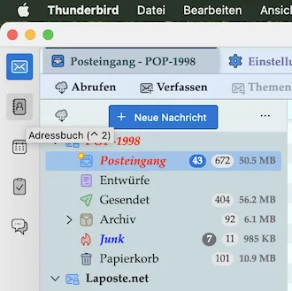

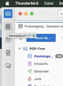

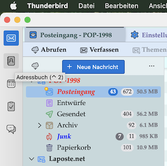

    Wenn die Bereiche-Symbolleiste (senkrechte Spalte am linken Fensterrand) eingeschaltet ist, lässt sich das Adressbuch öffnen
    Das hier in Klammern angezeigte Kürzel ^ 2 funktioniert bei mir allerdings nicht

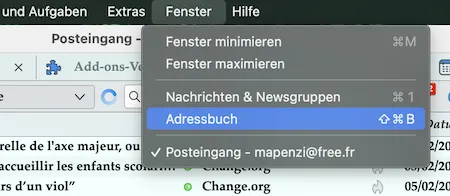

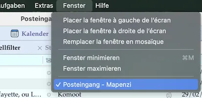

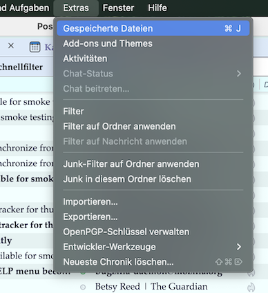

    Bis zur v102 existierte das Item "Adressbuch" im Menü "Fenster"
    In der v115 ist es tatsächlich aus dem "Fenster"-Menü entfernt worden, ebenso wie der andere Thunderbird-spezifische Eintrag "Nachrichten & Newsgruppen"
    auch unter Extras nicht zu finden? Dort liegt der Punkt bei TB Windows.
    1.121
    12.542
    • 8. März 2024 um 15:32
    Auch dort nicht

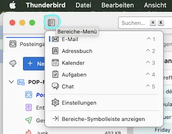

    Ich habe eben in meinem TB 115 Testprofil gestöbert und da fiel mir dieser neue "Bereiche-Menü" Button auf (grün umrandet in meinem Bild).
    Das Adressbuch ist also in dieses neue Menü gewandert ...
    ...und du kannst dir deinen Bug-Report sparen.
    In meinem täglich benutzten Arbeitsprofil habe ich diesen Button per userChrome.css ausgeblendet und in der Zwischenzeit seine Existenz vergessen.

    Das ist ziemlich gewiss. Auf der anderen Seite musst du berücksichtigen. dass die UI der Version 115 völlig umgekrempelt worden ist und dass viele andere Menü-Items ebenfalls wo anders hin gewandert sind. Das Adressbuch ist auch jetzt noch über mehrere Menüs oder Leisten erreichbar, unter anderem auch direkt in der neuen Bereiche-Symbolleiste selber, also die, die durch den Bereiche-Menü-Button repräsentiert wird
    Wenn ich mich richtig erinnere, existierte der frühere "Adressbuch" Eintrag im "Fenster"- Menü ohnehin nur in der Mac-Version von TB. Und vermutlich nur deshalb, weil das alte AB von TB in einem eigenen Fenster geöffnet wurde.
