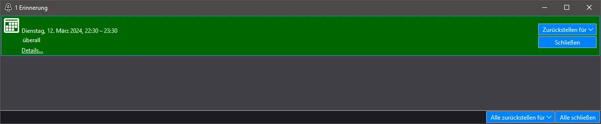

    Zitat von Francois
    ERINNERUNGSFENSTER im THUNDERBIRD-KALENDER öffnen nach einem Doppelklick

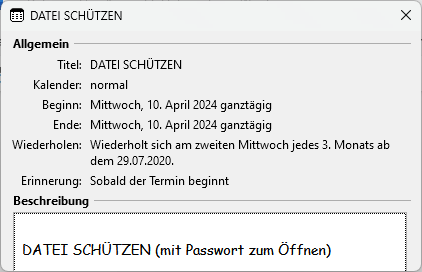

    worauf genau wird der Doppelklick gemacht? Bitte die Stelle mit Screenshot kennzeichnen.
    Erinnerungsfenster öffnen alleine zur Erinnerung an den Termin, das Fenster das Deine Screenshot zeigt, ist das Fenster zum öffnen des Fensters zum Bearbeiten, was also meinst Du nun tatsächlich?
    Das ↓ wäre das Fenster zur Erinnerung.

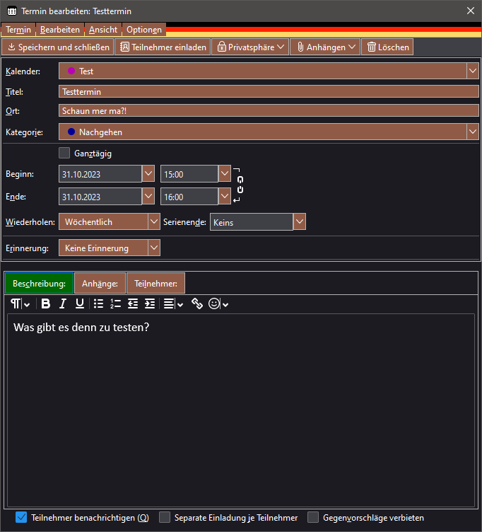

    Ein Schuss ins Blaue, wenn bei Doppelklick auf einen Termin sofort das Bearbeiten Fenster öffnen soll,
    in den Erweiterten Einstellungen folgende Pref auf true schalten:
    Menü -> Extras -> Einstellungen -> links Allgemein -> Rechts ganz unten -> [tmdekeyboard]Konfiguration bearbeiten…[/tmdekeyboard]

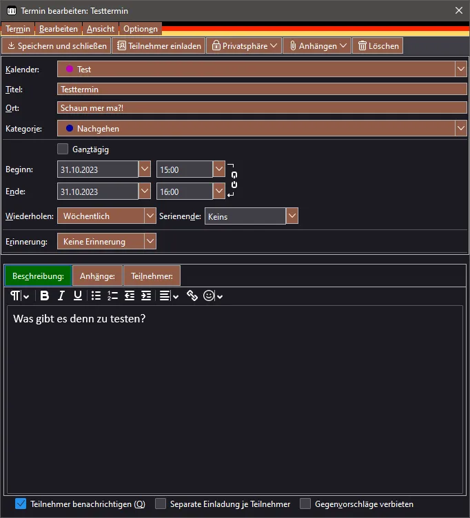

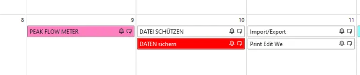

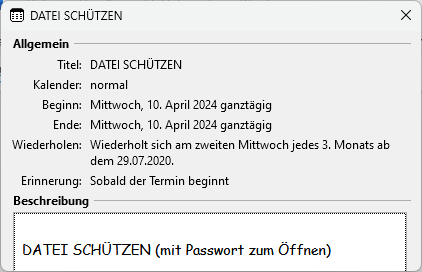

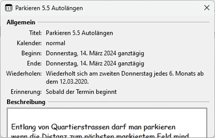

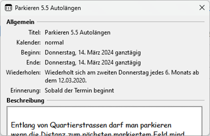

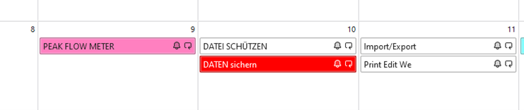

    Danke allerseits für eure Beiträge. Ich muss offenbar meine Wortwahl korrigieren.
    Hier ein Auszug aus meinem Thunderbird-Kalender.
    Wenn ich auf einem dieser 5 Terminen einen Doppelklick mache (oder mit rechtem Mausklick "Öffnen" wähle), öffnet sich ein minimiertes Bearbeitungsfenster, wie nachfolgend, anstatt in voller Grösse wie früher.
    • 13. März 2024 um 19:19

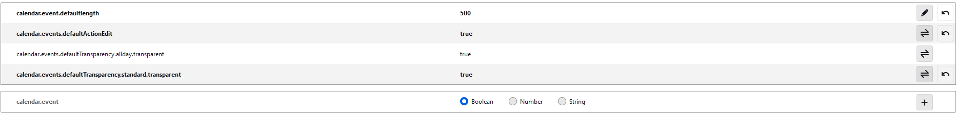

    Über Deinem Beitrag steht die Lösung, in #4
    Alternativ, in besagtem kleinen Ansichtsfenster, sollte es unten rechts einen Button [tmdekeyboard]Bearbeiten[/tmdekeyboard] geben.

    Danke Bastler, aber
    1- Welche "Pref" soll ich auf "True" schalten?
    2- Ich weiss um den Button "Bearbeiten" aber, um den zu Erreichen, muss ich herunterscrollen, weil das Bearbeitungsfenster minimiert ist. Darum vermisse ich das volle Bearbeitungsfenster.

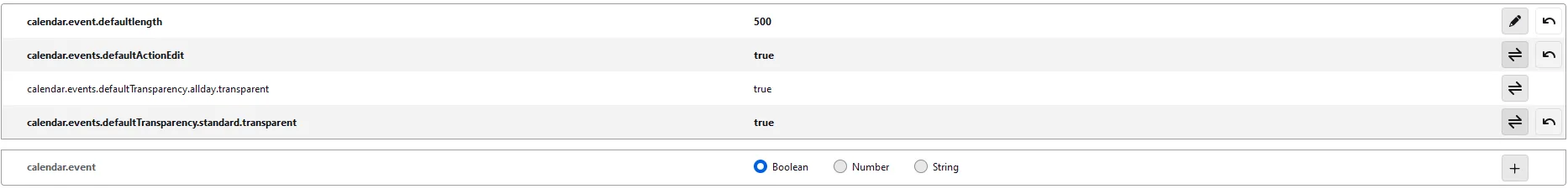

    • 13. März 2024 um 19:30
    Klick mal auf das Bild... ;)

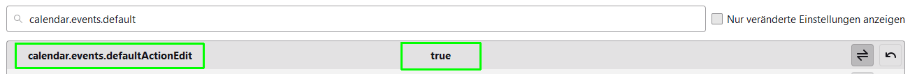

    • 13. März 2024 um 19:33
    Pref kommt von Preferences und heißt soviel wie bevorzugte Einstellungen,
    vergrößere das Bild von mir, der vordere Teil (grün gerahmt) ist die Einstellung und die soll auf "true" = wahr geschaltet werden.
    Darunter steht auch der Weg zu dieser Einstellmöglichkeit.
    Wenn wie im Bild in die Suchzeile nur die wenigen Zeichen eingegeben werden, taucht auch die besagte Einstellung auf.

    Danke vielmal, Bastler
    Ich habe die "calendar.event" einstellung geändert. Dein Tipp "true" bei "calendar.events.defaultActionEdit" hat offenbar bewirkt, dass das Bearbeitungsfenster nun auf der ganzen Displaybreite verläuft. Aber seine Höhe füllt nur eine halbe Display-Höhe. Weisst du etwas dagegen?
    • 14. März 2024 um 18:54
    Das alleinige Umschalten auf true, greift nicht in Dimensionen ein. Es ermöglicht nur Bearbeiten ohne Umweg.
