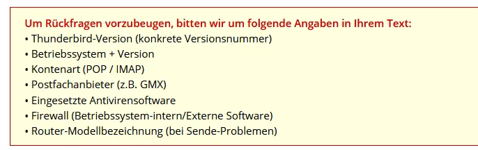

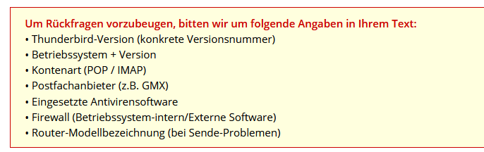

    Kein Problem, aber wenn Du auf meine Frage wg. POP3 / IMAP abzielst, dann würde ich dem 'nicht riechen können' noch mal entgegenhalten, dass bei Erstellung eines Beitrags in diesem Teil des Forums folgendes eingeblendet wird:
    Das wird hier nicht einfach so aus Neugier gefragt, sondern, weil es in aller Regel relevante Informationen für die Hilfestellung sind und manchmal sogar Unumgängliche. Es wird aber immer mal wieder gerne ausgelassen und insofern ging meine Kommentierung auch an andere Hilfesuchende, die hier vielleicht mal vorbeilesen. Aus Sicht der Hilfegebenden ermüdet es nach einer Weile einfach nur noch, immer wieder die Standards nachzufragen und es verlängert meistens die Threads nur unnötig. Im Endeffekt dauert es für den Hilfesuchenden oft länger, zu einer Lösung zu kommen.
