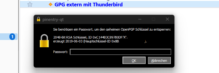

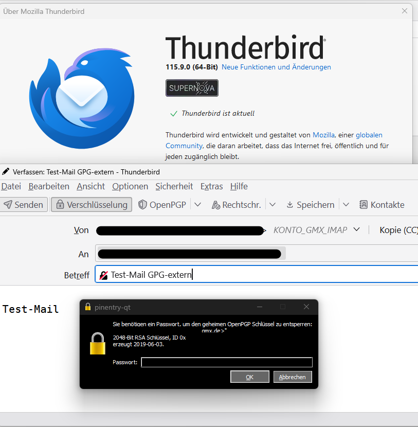

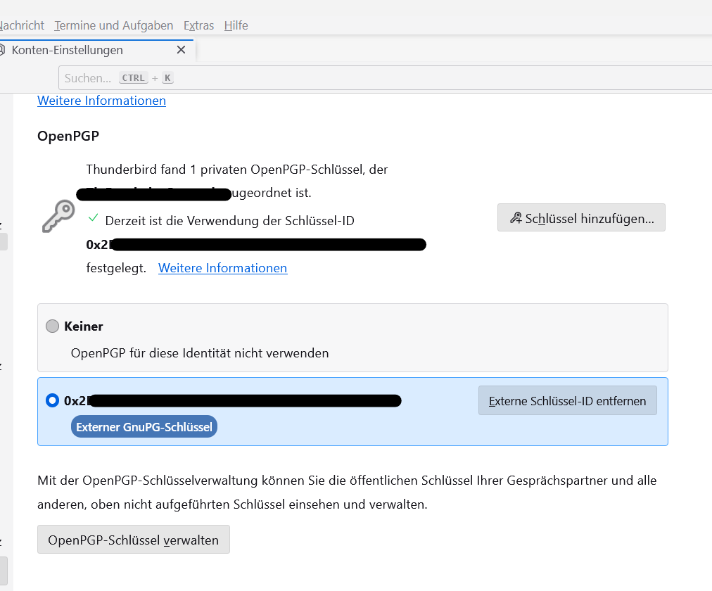

    Meine Einstellung "Ende zu Ende Verschlüsselung" in Thunderbird:
    Mit abgezogener Smartcard (zur Demonstration in diesem Forum) sieht das
    Versenden eine Mail dann so aus:
    Ähnlich dann der Empfang einer solchen Mail:
