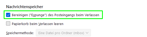

    Vielleicht hilft auch den Posteingang mit rechter Maustaste -> [tmdekeyboard]Komprimieren[/tmdekeyboard] und das künftig mit
    Konten-Einstellungen -> Server-Einstellungen (wie im Bild) angehakt, das automatisch machen zu lassen.

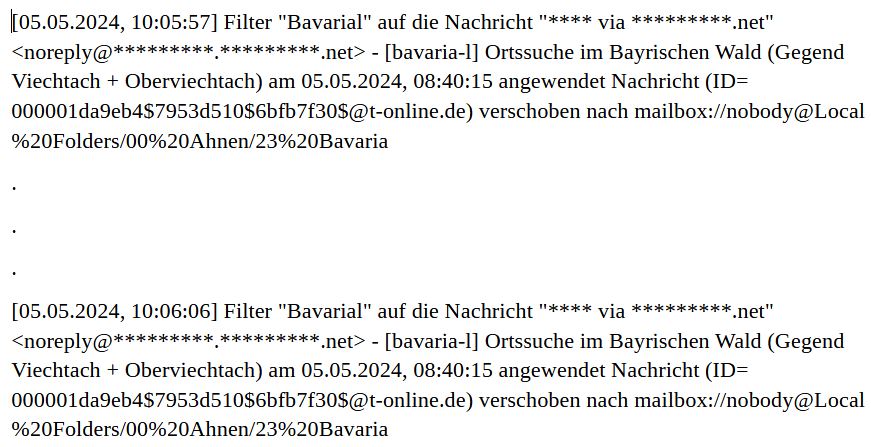

    nachdem ich Deine Vorschläge angewendet und lange das Entstehen von doppelten Nachrichten beobachtet habe bin ich überzeugt, dass es definitiv mit den Filtern zu tun hat.
    Komprimieren und Server-Einstellungen (wie im Bild) angehakt lösten nicht das Problem.
    Wenn ich die Filter deaktiviere kommen keine doppelten Nachrichten im Eingangsordner an.
    Wenn ich danach manuell die einzelnen Filter über jetzt ausführen starte sind danach keine doppelten Nachrichten im "Verschiebeordner".
    Aktiviere ich einzelne Filter entstehen vorwiegend am Morgen beim ersten Starten von TB doppelte Nachichten in den "Verschiebeordner", aber nur dann, wenn mehrere Nachrichten einer Mailingliste ankommen.

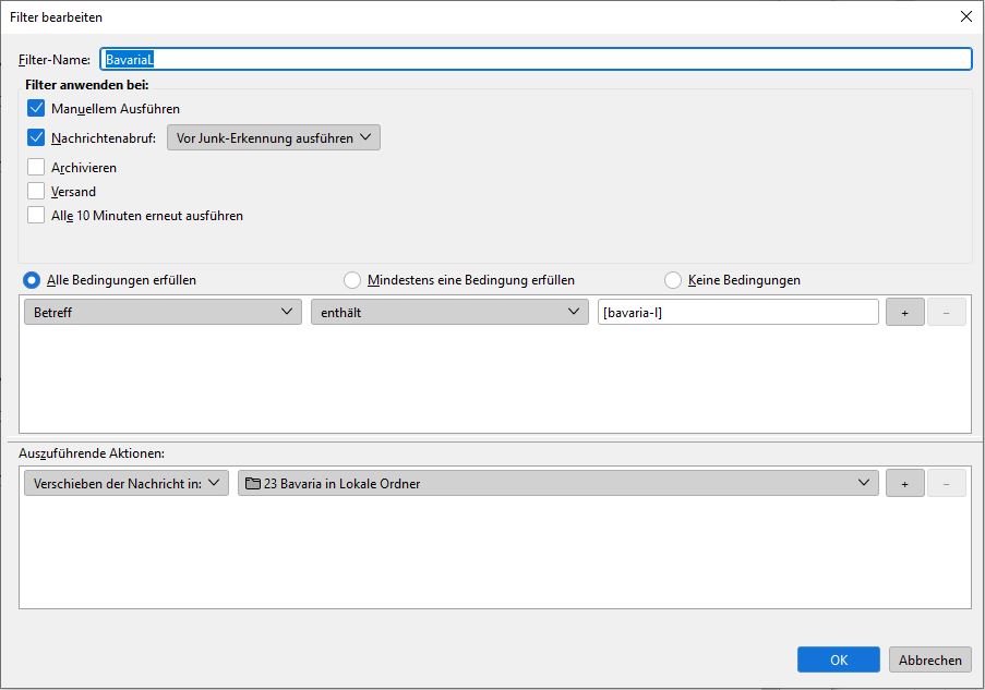

    Je Mailingliste verwende ich einen eigenen Filter.
    Jeder Filter enthält nur einen von diesen Filterbegriffen.
    Im Filterprotokoll ist für eine doppelte Nachricht beispielsweise dieses vorhanden:

    vielen Dank für den Tipp mit dem Junk-Filter. Damit hatte ich mich noch nie beschäftigt sondern allen Mist in einen "Schrott-Filter" geschrieben. Dieser "Schrott-Filter" wurde inzw. so umfangreich, dass er die Filter der Mailinglisten beeinflusste und doppelte Nachrichten verursachte. Dieses Verhalten kann ich nun durch Ein- und Ausschalten des "Schrott-Filter" nachvollziehen.
