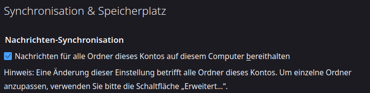

    Die restlichen 5GB könnten dann noch im Papierkorb, gesendete Nachrichten udgl. liegen. POP holt NUR den Posteingang.
    Mein Tipp, wie in #2 vorgeschlagen per IMAP und dann in lokale Ordner verschieben.
    Das endgültige Löschen würde ich dann im Webportal von GMX machen.

    Zitat von Happywennsfunzt1
    Aber nein- TB synchronisiert und löscht auch alles im Posteingang, um dann den Papierkorb zu synchronisieren.
    Da hilft erst mal den PC vom Internet zu trennen und dann mit Rechtsklick auf den Kontennamen und Abonnieren den Papierkorb abzuhaken.
    Meines Wissens nach, gibt es auch bei GMX die Möglichkeit den Papierkorb mit nur einem Klick zu leeren.
    P.S. Wieso wird der Papierkorb synchronisiert? Du hattest doch POP angegeben.

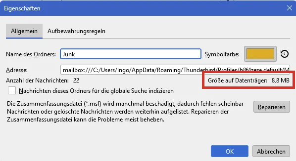

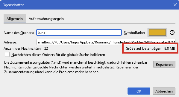

    • 27. Oktober 2023 um 13:53
    Hallo Ingo, komprimiert hab ich nix. Danke für die Links, schaue ich mir mal an.
    Die Inbox hat 0 weil ich sie gelöscht hatte, sie sind alle im Papierkorb: ca.245Tsd. emails.
    Ingo fragte nach der Größe der jeweiligen Datei (schau mal im Datei-Manager nach der Dateigröße der INBOX (ohne Endung!)), nicht im TB nach der Anzahl der Mails.
    Löschen von Mails im Thunderbird wird die Dateigröße erstmal nicht verändern, sofern du auch kein automatisches Komprimieren aktiv hast.
    Bis zum Beweis des Gegenteils behaupte ich, dass daran Dein Problem liegt. Die Datei ist entweder (viel) zu groß und/oder beschädigt.
    Das ist tatsächlich eine höchst wahrscheinliche Ursache für die Dauer deiner Aufräumerei.

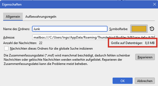

    • 27. Oktober 2023 um 17:06
    dazu braucht es nicht unbedingt einen Dateimanager. Auch die Größe steht in den Ordereigenschaften.
