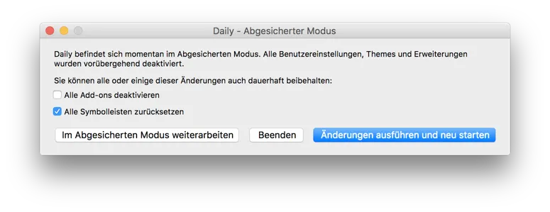

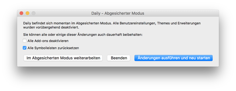

    Abgesehen von der von Drachen schon erwähnten Hardwarebeschleunigung, hast du auch an eine userChrome.css Datei gedacht?
    Hast du schon versucht, im Dialogfenster zum Fehlerbehebungsmodus alle Symbolleisten zurückzusetzen?

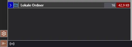

    Die Größe und die Anzahl der Mails der einzelnen Ordner in den Lokalen Ordnern werden bei mir angezeigt:
    Bei "geschlossenen" Lokalen Ordnern wird nur die Gesamtzahl der Nachrichten angezeigt:

    Ja, Symbolleisten zurücksetzen ist immer aktiviert.
    Die Add-ons waren deaktiviert, weil ich das in dem Menü angehakt hatte. War eine Vorsichtsmaßnahme.

    Mapenzi,
    es könnte sein, dass deine Abbildung der Knackpunkt war. Ich hatte nämlich immer auf "im abgesicherten Modus ausführen" gedrückt, nie aber den markierten Knopf rechts. Das habe ich gerade ausprobiert und sofort waren die Ordner wieder da.

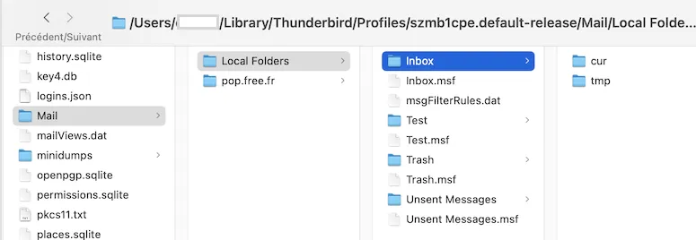

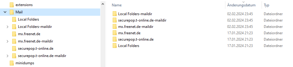

    Local Folders-maildir
    Ordner und Dateien mit '-maildir' am Ende entstehen, wenn man Konten im maildir Format (statt normalerweise MBOX Format) erstellt bzw. nachträglich dahin umwandelt.
    Habt ihr schon mal mit maildir gearbeitet?
    Ich kann diese Aussage nach einem Test mit einem einem neuen Profil und dem maildir Format nicht bestätigen. Die Ordner und Dateien im Profil haben die selben Namen wie bei Verwendung des mbox Formats
    Im Profilordner meines Testprofils kann ich nirgend wo den Zusatz (oder Anhang oder Endung) maildir in den Namen von Ordnern und Dateien sehen.
    Aber vielleicht ist das unter Windows oder Linux anders. Jedenfalls habe ich auch bei früheren Tests die Endung maildir nie finden können.
    Ich vermute, dass mrb den Zusatz maildir im Ordner Local Folders-maildir selber angehängt hat.
    861
    3.487
    • 2. Februar 2024 um 23:45
    Vermutlich wird das -maildir nur angehängt, wenn von Mbox zu maildir konvertiert wird. Da bleiben die Originaldateien/Ordner nämluch erhalten. (Hab's ausprobiert)
    • 3. Februar 2024 um 00:02
    Hab's ausprobiert
    Ich auch, mit Testprofil. Kann alles bestätigen, man siehts am Datum

    ich konnte das Problem mit einem neuen Profil nachvollziehen. Der Knackpunkt ist wie vermutet der Ordner Local Folders-maildir. Ist der Ordner zusätzlich zum Local Folders vorhanden, kommt es unweigerlich nach ein paar Neustarts bei mir(!) zum Konflikt.
    Gut, dass man jetzt weiß, wie man ihn beheben kann. Voraussetzung ist aber, dass der Ordner Local Folders-maildir gelöscht werden muss.

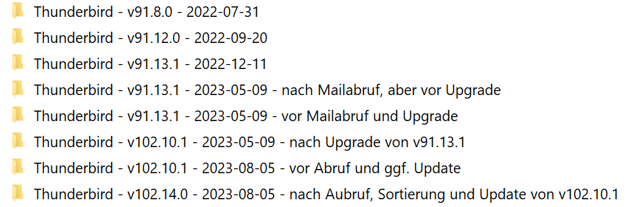

    Du hast eine umfangreichere Sicherung und (m.E.) sicherer zudem, wenn du (bei beendetem Thunderbird) den ganzen Anwendungsordner kopierst, also %AppData%\Thunderbird\ samt aller Unterordner und Dateien.
    Ich mache das auf meinem Stand-PC so, auf welchem die wichtigsten Konten per POP3 abgerufen werden und in den Lokalen Ordnern die schon erwähnte Ablagestruktur angelegt wurde, und zwar minimal vor der (stets manuellen) Installation neuer Hauptversionen. Zwischendurch manchmal auch, vor allem vor und nochmal nach größeren Sortier- und Aufräum-Aktionen, ebenso vor dem Entfernen von alten oder Hinzufügen von neuen Konten.

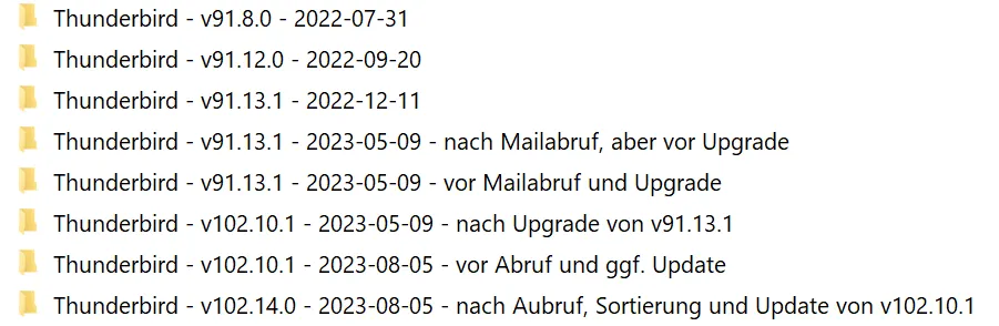

    Im Ordner mit den Kopien sieht das dann so aus (hier nur ein kleiner Ausschnitt):
    Versionsnummer, mit der das gesicherte Profil zuletzt "angefasst" wurde, Datum der Kopie, ggf. Kommentare
    Nur der Vollständigkeit halber, bevor es da zu Fragen kommt: es gibt Kopien von diesem PC (sowohl Images der Patitionen als auch Dateibasierte Sicherungen sämtlicher Benutzer-Daten wie Dokumente, Bilder, Mails usw. usw.) aufs NAS sowie Sicherungskopien vom NAS auf externe Festplatten.
