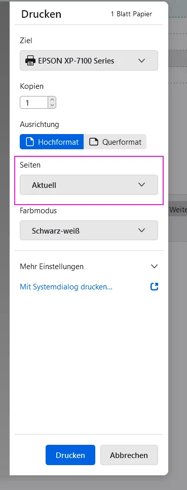

    kann man in Thunderbird es irgendwie einstellen das in der Druckvorschau immer bei Seitenanzahl "Aktuell" automatisch voreingestellt ist an stelle von "Allw" ?

    ich wollte mir den klick einfach ersparen wenn ich von 5 Seiten nur eine Seite drucken möchte und zwar die Aktuelle Seite die gerade angezeigt wird in der Druckvorschau.
    Beispiel
    ich schaue mir in der Druckvorsch Seite 3 an von 5, und möchte diese Seite 3 drucken. Dann muß ich einmal anklicken das ich nur "Aktuell" haben möchte.
    Und genau diesen klick wollte ich sparen da ich meist einzelne eiten drucke an statt alle.

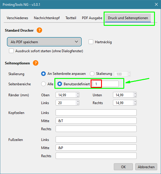

    • 19. April 2024 um 20:17
    Zitat von ghgpl
    Ich würde - auf Papier - aber immer nur die erste Seite brauchen.
    Hallo, und auch als Nachricht an Tapo
    hier werden Sie geholfen… ;) | PrintingTools NG hat eine Einstellung, nur eine bestimmte Seite zu drucken.
    Für ghgpl genau so wie im Bild, wobei die Einstellung vermutlich bleiben kann
    und für Tapo wenn immer nur die Seite 3 gedruckt werden soll, eine 3 eintragen. Ist natürlich nicht flexibel,
    wenn jetzt die 3 und wenig später nur die 5 gedruckt werden soll. :/

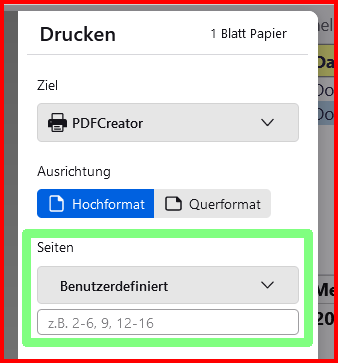

    • 19. April 2024 um 21:19
    Braucht man dazu wirklich das genannte Tool? TB kann sowas nämlich auch:
    Also nichts gegen oben genanntes Tool, aber ... ;)
