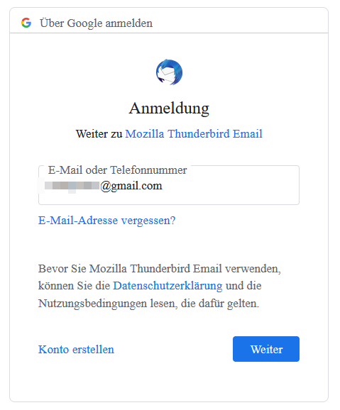

    Zitat von Dinole
    Bitte geben Sie Ihr Passwort ein für: "googlemail.com" Und genau hier fängt das Problem an, da es für "googlemail.com" kein Passwort gibt sondern nur für meine Google-Email-Adresse des Kalenders.

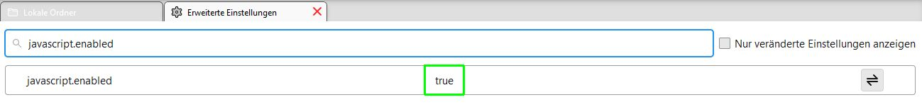

    Evtl. muss im TB noch javascript erlaubt sein.
    Menü -> Einstellungen -> links Allgemein -> rechts unten Konfiguration bearbeiten
  • Dinole

    Scheitert es an diesem Punkt? Da ist doch eine E-Mail Adresse und das Passwort dazu einzutragen.
    Nein, an genau diesem Punkt ist "googlemail.com" fest voreingestellt und nicht abänderbar. Meine Mail-Adresse lautet "Vorname.Nachname@googlemail.com". Und nur zu meiner Mail-Adresse gibt es ein dazugehöriges Passwort.
    Auch das habe ich schon mehrmals ausprobiert, aber ohne Auswirkungen.
    Bei Google hast du genau zwei gültige Adressen! Versuche es also einmal mit "Vorname.Nachname@gmail.com".
    Eine Verbindung mit Betterbird zu jenem Google-Kalender funktioniert hier "auf Anhieb"!
    ....@gmail......das war es. Danke, da muss man erst mal drauf kommen. Alles funktioniert, auch ohne Add-On.
