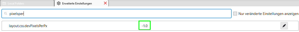

    Ein Versuch, das gesamte Layout des TB zu vergrößern. Das geht unter den Erweiterte Einstellungen.
    Menü -> Einstellungen -> links Allgemein -> rechts unten Konfiguration bearbeiten
    Einige Zeichen in die Suchzeile wie im Bild eingeben. Den Wert doppeltklicken und einen positiven Wert eingeben,
    für layout.css.devPixelsPerPx z.B. 1.1 | WICHTIG! mit Punkt und gaaaanz vorsichtig die Stelle hinter dem Punkt erhöhen.
    Das Resultat wird sofort sichtbar. Mit dem Bogenpfeil rechts, kann auf Normalwert zurückgestellt werden.

    • [danke, eMail entfernt]
    • auf 1.5 geändert, dadurch Icons wie gewünscht
    • dann Schriftgröße in Einstellungen reduziert
    • jetzt prima für mich "alterssichtigen" DAU
    • danke 🤗
