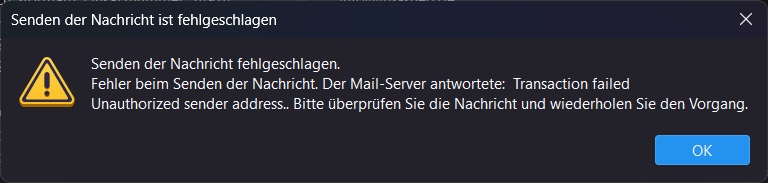

  • FFw Knut
    23. Mai. 2024
    • 27. Mai 2024 um 11:50
    Ich habe es eben getestet und kann schon mal sagen, dass es bei einer verschlüsselter Mail nicht funktioniert.
    Die angegebene Mailadresse ist bekannt und auch bekannt gemacht mit dem öffentlichen Schlüssel.
      • 42,11 kB
      • 768 × 183
    855
    3.441
    • 27. Mai 2024 um 17:32
    Die Fehlermeldung hat nichts mit der Verschlüsselung zu tun. Das Add-on funktioniert leider nicht mit allen Providern. Wenn du Konten bei anderen hast, versuch die mal (ganz oben im Add-on umschalten). Zur Not kannst du dir ein Google Konto zulegen. Damit funktioniert es.
