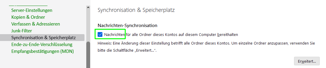

    Zitat von pekuwa
    Kopieren und Verschieben der Mails offline in einen lokalen Ordner funktioniert auch nicht.
    TB versucht zuerst eine Verbindung zum Server herzustellen - was offline natürlich nicht funktioniert.
    wenn bei IMAP nicht zu jedem Konto folgendes angehakt ist, funktioniert das schon gar nicht.
